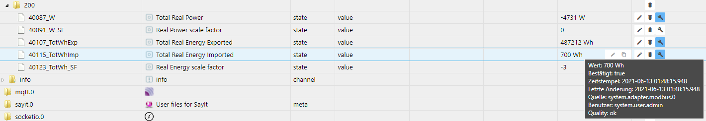

            Sputnik24
            @paul53 Das Polling erfolgt alle 10 s, aber der Zeitstempel ändert sich nur, wenn sich auch der Wert "ändert". Ich weiß allerdings nicht, auf welcher Ebene das festgestellt wird, also ob sich der Wert wirklich numerisch ändern muss oder ob im modbus Protokoll ein Zeitstempel mitgegeben wird. Siehe den Import-Zähler als Beispiel, der aufgrund PV und Batteriespeicher lange nicht aktualisiert wurde, da kein Strombezug:
            Zu einem Array, stimmt, das wäre wiederum recht elegant.
            Aber Fazit für mich erstmal: Es ist nicht ganz falsch, was ich mache, und es gibt keine Bordmittellösung (eben ein getState(), welches wartet, falls ein Schreibvorgang in der Queue ist).

                    @sputnik24 Ich habe mir ´mal Dein issue durchgelesen. Du steckst in der Thematik viel tiefer drin, als ich, aber mein Gedanke mit weitergehender Programmierung zu warten, bis sichergestellt ist, daß die Daten synchron geliefert werden, war ja wohl doch eine glückliche Intuition.
                    Ich nutze, wie oben geschrieben, SMA-Geräte, da ist mir noch nie bewußt geworden, daß ich mich um Skalierungsfaktoren kümmern müßte.
                    1. Ist das eine Eigenheit von Fronius oder habe ich da ´was verpennt?
                    2. Meine ausgelesenen Werte scheinen mir jeder für sich genommen (dann gibt es die Synch-Problematik ja nicht), ohne daß ich da bisher irgenwelche Skalierungen beachtet habe, bisher alle palusibel zu sein.
                      Skaliert der Fronius die in den Registern abgelegten / bereitgestellten Daten von selber dauernd anders?
                    3. Hängt das mit Auflösung und Wertebereich zusammen oder warum macht er das? Ich hätte gedacht, daß ein Skalierungsfaktor z. B. dazu dient, externe Verhältnisse zu berücksichtigen, z. B. wenn Strom- oder Spannungswandler benutzt werden. Dann würde man diese Faktoren aber eigentlich nur einmal manuell setzen / eingeben und ab dann wären sie konstant!?
