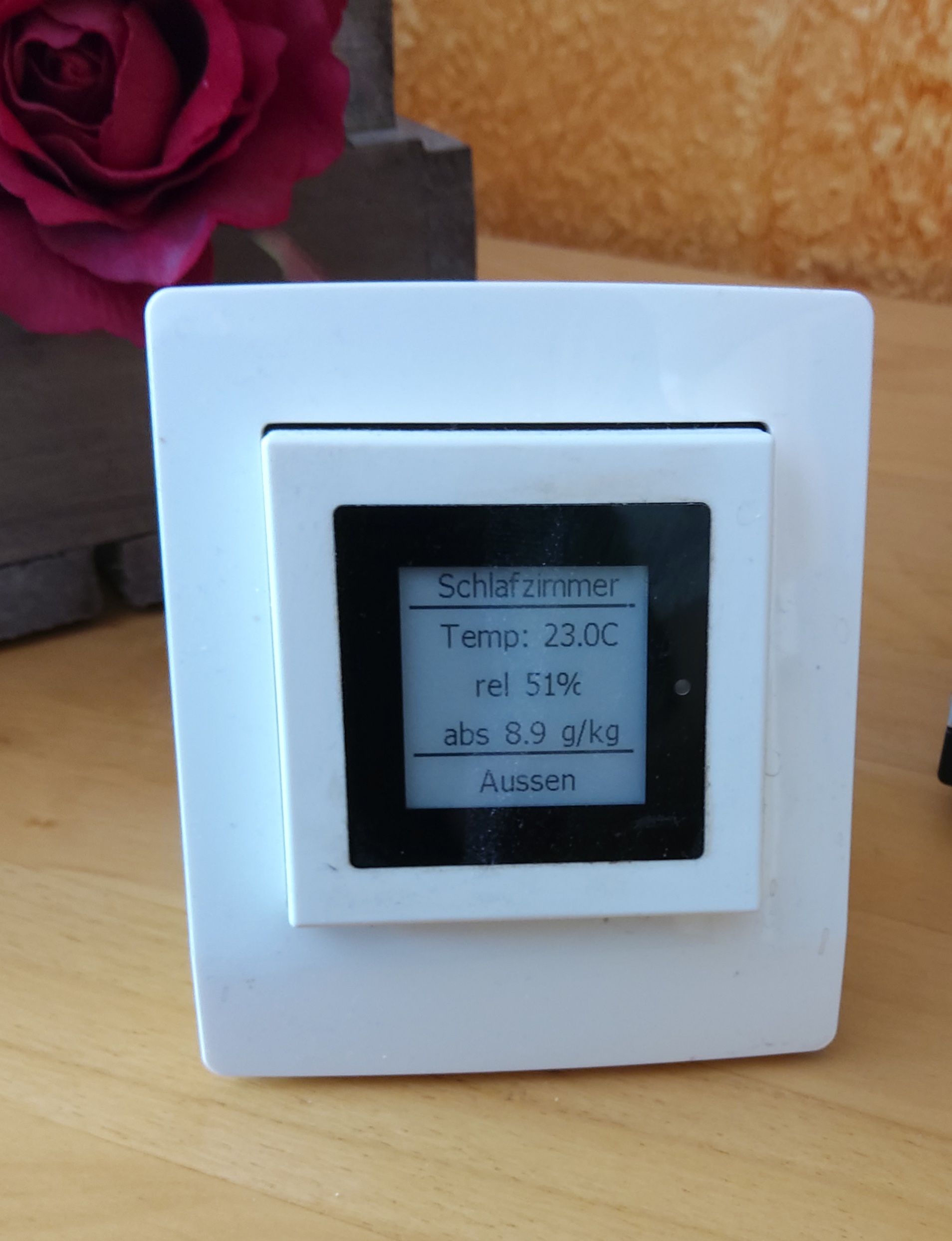

          @klassisch sagte in Empfehlung e-ink / e-paper Display?:
          Zur Empfehlung Fenster auf/zu.
          dafür "verwende" ich es zur Zeit auch (besser: war meine letzte Spielerei)
          ich bekomme nie beide Infos sinnvoll hin
          oben drücken innenwerte, unten drücken Außenwerte.
          dann noch die Mini led in Farbe der lüftungsempfehlung blinken lassen.
          Außerdem hat mutmaßlich dieses Teil heute morgen 100% DC verursacht u nd hat sich nicht mehr ansprechen lassen.
          und genau davor wollte ich dich warnen.
          du kannst dem Display feste Texte zuweisen, dann geht das mit dem DC. Sobald aber freie Texte (in den minimalen Möglichkeiten) übertragen werden rauschen die Telegramme durch den Äther.
          Dass die Klappanzeige so viel DC braucht verwundert mich.
          Manche HM-Teile sind einfach nicht bullet-proof.
          das ist bei meinen RHS immer mal wieder so :(

            Vielen Dank, dann hat sich das für mich schon stark relativiert.
            Ja, kenne ich so auch nicht und habe die schon etliche Jahre. 2012er Charge oder so. Vermute mal, daß die - wie so einige dieser HM-Geräte - kein ordentliches Batteriemanagment hat.
            Wird Zeit, daß es mal so ein E-Paper-Display mit Zigbee gibt. Bei Zigbee scheint es keine DC Probleme zu geben.
            Sind die horizontalen Balken in der Anzeige eigentlich fix?
                ich denke ja (ist aber ewig her)
                die zeilen ganz oben und unten sind auch nicht in der Runtime veränderbar, sondern werden in der Konfiguration definiert.

                    @homoran sagte in Empfehlung e-ink / e-paper Display?:
                    Na, dann passt ja fast nichts drauf.
                      genau das ist das Problem
                      und wenn du dann noch mit der maximalen Anzahl Zeichen jonglierst, reichen die Puxel nicht, um das % richtig darzustellen.
                      Da hatte ich vor dem Kauf auch ganz andere Vorstellungen.
                      Dass es keine (zuschaltbare) Beleuchtung gibt, passt noch zum Stromspargedanken, aber dieser marginale "Umfang" an möglichen Zeichen ist schon grausam.
                      wenn natürlich jedes weitere frei definierte Zeichen noch mehr DC verbraucht wäre das nachvollziehbar .
