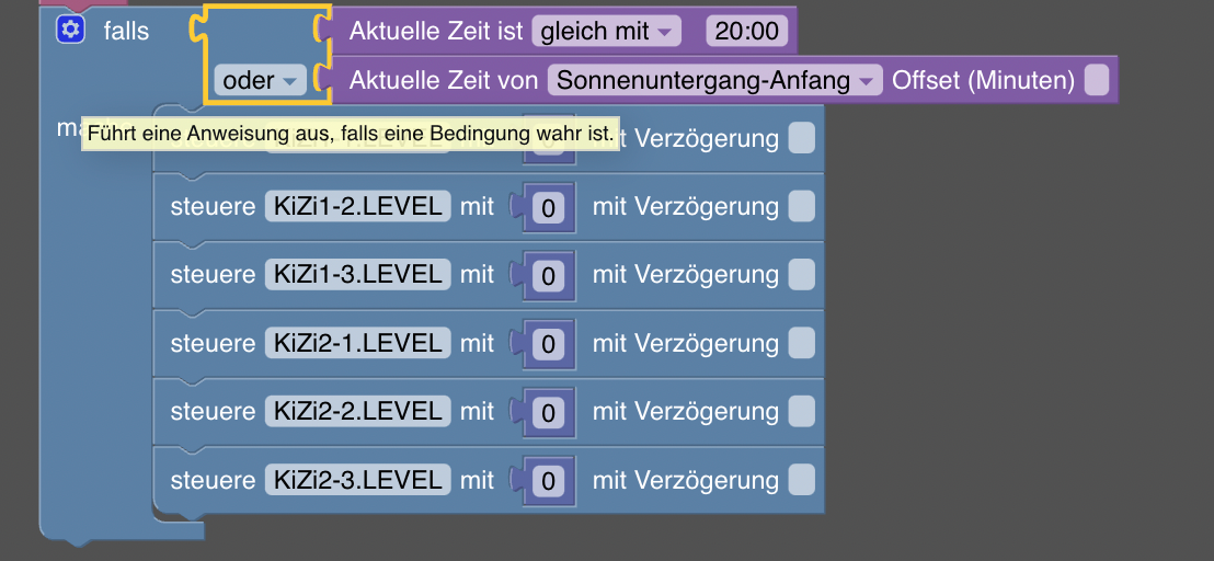

    Hi zusammen,
    ich möchte gern, dass die Rollos in den Kinderzimmern zum Sonnenuntergang oder spätestens um 19:00 Uhr herunterfahren.
    Einzeln alles kein Problem, aber in dieser Verbindung bekomme ich es nicht hin.
    So sieht es jetzt aus:
    Klappt aber nicht!
    Könnt ihr helfen?
    Danke!

      @m1r0o Du hast keinen Trigger, daher wird die Uhrzeit nur einmal beim Starten des Scriptes abgefragt

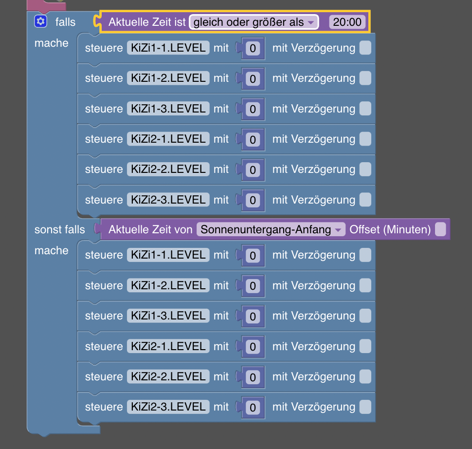

        @m1r0o eventuell leigt es aber auch daran, dass Du mit der exakten Zeit vergleichst. Vielleicht solltest Du größer gleich Uhrzeit zu versuchen.
          M1R0O
          Danke für eure Antworten.
          @BBTown Welchen passende Trigger schlägst du vor?
          @mickym Ich habe mal geändert. Heute Abend werde ich berichten.
          Aktuell sieht es so aus:

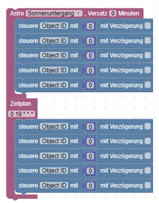

            @m1r0o
            Das wird nicht funktionieren, Du hast ja noch immer keine Trigger
            So könnte es passen
            Es hilft nicht wenn Du nur Ausschnitte und nicht den ganzen Screenshot zeigst
            was ist zum Beispiel das hier für ein Fragment?

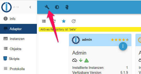

            Astrozeiten funktionieren allerdings nur wenn Du auch deine Koordinaten in ioBroker eingetragen hast, sonst weiß ioBroker nicht wo Du wohnst und wann entsprechend bei dir Sonnen-unter/-aufgänge überhaupt sind.
