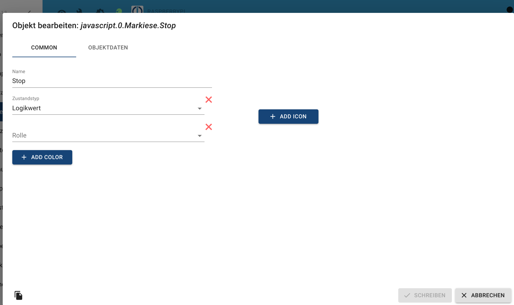

    In der alten Oberfläche konnte man unter "Objekte" / "Objekte bearbeiten" die Zugriffsrechte für das Objekt setzen (z.B. jeder schreiben) im neuen Admin Adapter mit aktiver neuer Oberfläche gibt es diese Option nicht mehr. (Oder ich habe sie nicht gefunden) Wenn die alte Oberfläche aktiviert wird ist die Option vorhanden.

    Beim bearbeiten bekomme ich nur die Tabs "Common" und "Objektdaten" ich vermisse den Tab "Zugriffsrechte".

      @martin1982 auch nicht im Expertenmodus? Da sollte es da sein
        Martin1982
        Auch im Expertenmodus ist die Option bei mir nicht vorhanden.Screenshot 2021-06-15 08.20.14.png

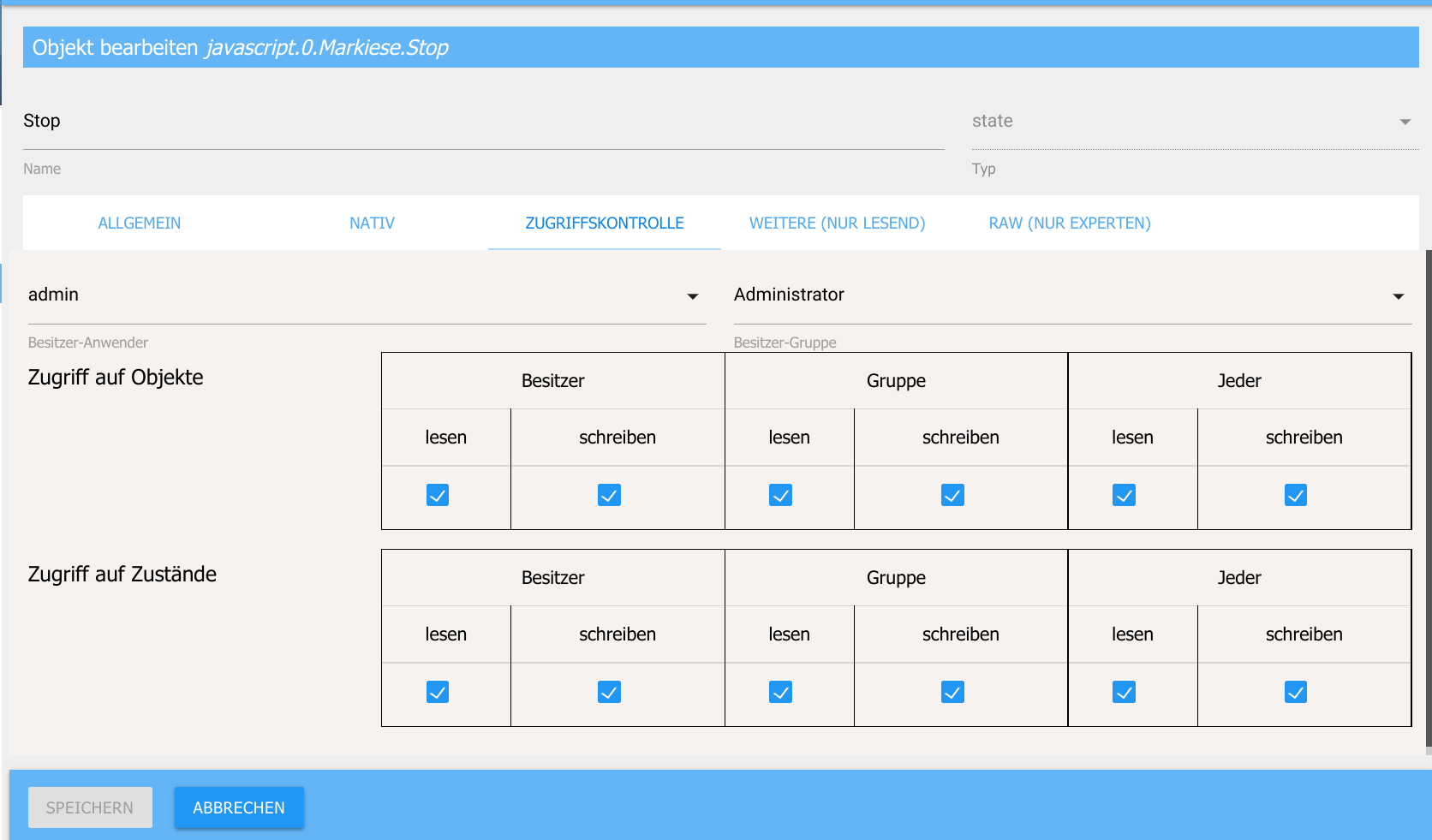

        So sieht es aus wenn ich das alte Design aktiviere:

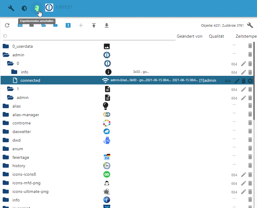

          @martin1982 ahhhh. Schau mal im expertenmodus in der Objektliste. Da ist eine Spalte mit den rechten. Klick mal da drauf. Da siehst du im Standard glaube eine Zahl. Recht weit hinten. (Gerade am hands daher screenshot schwierig)

            FredFF Online
            FredFF Online
            FredF
            Most Active Forum Testing

              Danke, genau da ist das gesuchte Fenster.
              Also doch kein Fehler. Der Thread kann gerne verschoben werden.
              Hätte ich ja auch alleine drauf kommen können, jetzt wo man es ein mal gesehen hat ist es ja auch ganz logisch.
