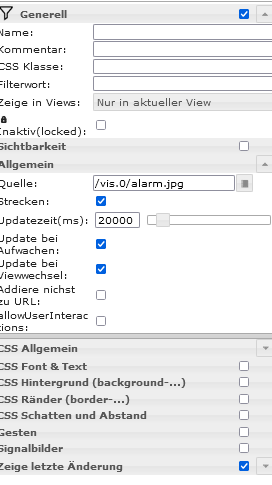

    Durch ein Skript lasse ich beim Klingeln der Klingelanlage zwei Bilder von der Klingelkamera im Abstand von 2 Sekunden erzeugen die im Ordner VIS.0 abgelegt werden. Die Bilder werden auch dort abgelegt.
    Das habe ich auch überprüft.
    In Edit VIS habe ich diese Bilder mit basic-image eingefügt und folgende Einstellungen drin.
    Jedoch werden diese nicht aktuallisiert. Es ging früher mal aber ich weiss nicht warum es jetzt nicht mehr geht.
    Erst wenn ich in der iobroker App re-sync auslose werden die Bilder wieder aktuallisiert.
    Im Browserfenster des Laptops funktioniert es übrigens und wird direkt aktualisiert!
    Wer kann mir weiterhelfen?

      @labamba
      Stell mal die Update Zeit ein wenig höher.
      Jetzt hast Du 1sek.
      Mach mal zum Probieren 10sek.

              haselchenH Offline
              haselchenH Offline
              haselchen
              @labamba
              Entweder über den Dateimanager oder per writeFile Befehl geht es nur noch.
               const bild = fs.readFileSync('/opt/iobroker/iobroker-data/tmp/Snapshot_Carporteinfahrt.jpg');
                  writeFile('vis.0','Snapshot_Carporteinfahrt.jpg', bild);
              Ich lese es aus dem TMP Verzeichnis und schreibes es in den VIS.0 Ordner.

                    @haselchen
                    z.B. wenn geklingelt wird habe ich einen Viewwechsel auf die Kamera drin.
                    Dieser funktioniert auch. Beim Browserfenster auf dem Laptop werden die Bilder auch sofort aktualisiert. Nur auf dem Tablett und auf dem Handy mit der App funktioniert das nicht und die Bilder werden nicht aktulisiert.

                      @labamba
                      Also bei mir lag es an der zeitlichen Überschneidung damals.
                      Bild machen, speichern, in VIS.0 schreiben hat ca.5 sek gedauert.
                      Also habe ich die Updatetime in der VIS beim Widget auf 8sek gesetzt.
                      Hatte ich weniger Sekunden genommen, erschien kein Bild im Widget.

                        Hast du bei dem Basic-Image in Sichtbarkeit Objekt ID irgendwas drin stehen?
                        Was mich auch interessieren würde, hast du bei der App in den Einstellungen - Immer alles vom Server laden - aktiviert?

                          @labamba
                          Ja, immer alles vom Server laden.
                          Basic Image
                          Hab sogar 20sek drin stehen
