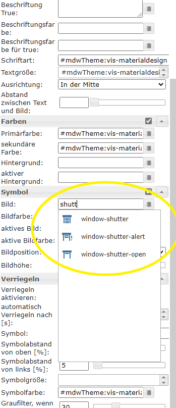

    Hallo zusammen
    Nutze die Material Design Widgets, und müsste wissen wo die Icons abgelegt sind?
    Besten dank.

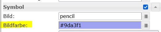

        @glasfaser
        Danke, aber nicht ganz das was ich suche. Ich würde gerne eins der Icons Exportieren, anpassen, und dann wieder importieren.
        Denn mit den Icons kann ich auch die Farbe der Icons selbst ändern, dass kann ich bei den anderen ja nicht.

          @endurance sagte in Pfad der Material Design Icons:
          Funktioniert nicht , denn die die Bilder werden per mdi als WebFonts für die Icon Darstellung genutzt / geholt .
          class="mdi mdi-pencil materialdesign-icon-image "
          Reicht nicht diese Einstellung :
          dann wie im Link das Bild einzeln holen ,per Vis Dateimanger hochladen und dann als eigenes Bild auswählen.
