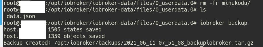

    Hallo, ich sichere meinen ioBroker via Backitup 2.1.11 bzw. 2.1.12 (via git)
    auf einen nfs-share im lokalen Netz...
    lief wunderbar... doch nun humpelt es ... ohne das am system sich etwas geändert hat.
    Sicherunfspfad habe ich von nfs auch mal auf ftp umgestellt...ohne Erfolg...
    via shell
    iobroker backup
    host.*** 1479 states saved
    host.*** 1321 objects saved
    host.*** Backup not created: Error: host.*** /opt/iobroker/node_modules/iobroker.js-controller/tmp/backup/files/0_userdata.0/minukodu/.json is not a valid json file
    liegt also nicht am backitup sonderm dem "internen" backup...
    Vielleicht kann mir jemand einen Tipp geben...wo ich noch suchen kann...

        Problem gelöst....
        • lamahgraL lamahgra
          Problem gelöst....
          simatecS Offline

          simatec
          @lamahgra
          Sehr schön … aber bitte niemals als root unterwegs sein
