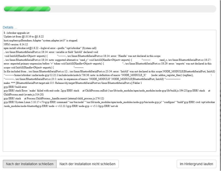

    Hallo, weiß jemand wie ich diese FehlermeldungenFehlerbild.jpg wieder wegbekomme?

      @wuschl
      So wird das wahrscheinlich keiner sagen können:
      • Fehlermeldungen immer als text in code tags (</>) posten, nicht als Bild
      • Bei Fehlern immer auch ein paar weitere Informationen liefern. OS, NodeJS Version, JSController Version, und so weiter.
      • Was hast du getan als du die Fehlermeldung erhalten hast ?
      Danach kann es Optionen geben.

        @wuschl
        ..... wir haben keine Lupe für dein Screenshot bzw. eine Glaskugel !
        Bist du Beta Tester , das sieht nach Admin 5 aus ?

          @glasfaser Oh Sorry, da hab ich heute gar nicht aufgepasst auf die schnelle vor der Arbeit.
          Nein bin kein Beta Tester. Hab die Admin 5 aus versehen installiert, hat mich schon viele Nerven gekostet weil ich nicht mehr zurück konnte. Auch ein neu aufsetzen des Systems hat nichts geholfen. Aber mittlerweile läuft es zumindest bei mir ohne größere Probleme.
          Aber diese Fehlermeldung bekomme ich seit ich den Radar2 Adapter installiert hatte zwecks Versuch.
          Diese als Text zu posten ist ein bißchen schwierig, da sie ja nur bei einem Adapter Update auftauchen.
          Wie kann ich diese als Text kopieren?

            @wuschl Die Meldungen solltest du auch im Log Files finden. Schau in /opt/iobroker/log danach.

              @thomas-braun War jetzt ein bißchen aufwendig eine Stelle zu finden, da ich seit dem Admin 5 von 3 Adaptern viele Meldungen bekomme, wie man sieht. Aber die Stelle ist denk ich am Anfang dabei.
              2021-06-10 13:23:16.744  - info: host.raspberrypiBerndneu iobroker ../src/linux/BluetoothSerialPort.cc:18:14: error: variable or field ‘InitAll’ declared void
              2021-06-10 13:23:16.746  - info: host.raspberrypiBerndneu iobroker  void InitAll(Handle<Object> exports) {              ^~~~~~../src/linux/BluetoothSerialPort.cc:18:14: error: ‘Handle’ was not declared in this scope
              2021-06-10 13:23:16.750  - info: host.raspberrypiBerndneu iobroker ../src/linux/BluetoothSerialPort.cc:18:14: note: suggested alternative: ‘rand_r’ void InitAll(Handle<Object> exports) {              ^~~~~~              rand_r../src/linux/BluetoothSerialPort.cc:18:27: error: expected primary-expression before ‘>’ token void InitAll(Handle<Object> exports) {                           ^../src/linux/BluetoothSerialPort.cc:18:29: error: ‘exports’ was not declared in this scope void InitAll(Handle<Object> exports) {                             ^~~~~~~
              2021-06-10 13:23:16.759  - info: homepilot20.0 (1148) State value to set for "homepilot20.0.Scene.33.active" has to be type "boolean" but received type "number"
              2021-06-10 13:23:16.757  - info: host.raspberrypiBerndneu iobroker In file included from ../src/linux/BluetoothSerialPort.cc:12:../src/linux/BluetoothSerialPort.cc:23:34: error: ‘InitAll’ was not declared in this scope NODE_MODULE(BluetoothSerialPort, InitAll)                                  ^~~~~~~/home/iobroker/.cache/node-gyp/12.22.1/include/node/node.h:736:36: note: in definition of macro ‘NODE_MODULE_X’       (node::addon_register_func) (regfunc),                          \                                    ^~~~~~~../src/linux/BluetoothSerialPort.cc:23:1: note: in expansion of macro ‘NODE_MODULE’ NODE_MODULE(BluetoothSerialPort, InitAll) ^~~~~~~~~~~
