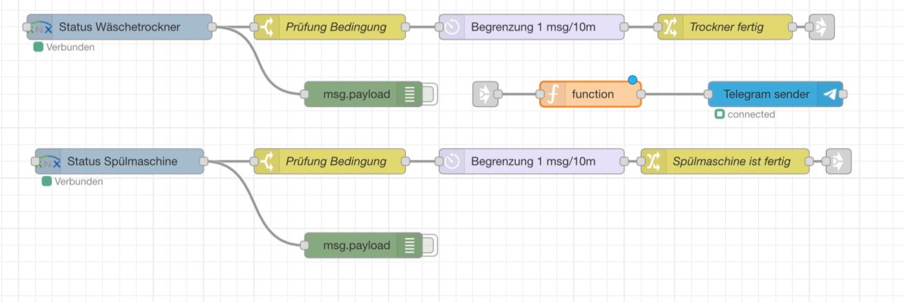

    1. Problem: Das Ende von Großgeräten ausgeben.
      Ich habe mir zwei Flows angelegt, um das Ende von Waschmaschine und Spülmaschine über Telegram ausgeben zu lassen. Dazu hängt jedes Großgerät an einem Aktor mit Stromzähler, welche den Verbrauch pro Sekunde in mA ausgibt.
      Dieser Verbrauch wird über die GA abgerufen und geprüft. Niedrige mA Verbräuche sagen "Idle oder Fertig".
      Jetzt ist es bei den Geräten aber so, dass sie auch während des Programms, oder gleich zu Beginn in der Aufheitzphase niedrige Verbräuche sekunden-/minutenweise haben und mir aktuell Telegram pro Waschgang gefühlt 20 mal sagt "Die Spülmaschine ist fertig".
    Bei meiner Recherche bin ich auf eine Node aus dem Homematic-Bereich gestoßen, die sich wait-until nennt. Diese nimmt den msg.payload, hält ihn eine Zeit x fest und wenn nach der Zeit x immer noch keine neuer msg.payload eingegangen ist, schickt er die msg weiter. Dies würde das Problem sehr gut lösen, nützt mir aber nichts, weil kein Homematic.
    Nun hab ich die Situation etwas entschärft, in dem ich eine Delay-Node eingefügt habe, die nur alle 10 Minuten eine Nachricht durchlässt, macht am Ende aber immer noch 3-5mal "Die Waschmaschine ist fertig" und man rennt teilweise umsonst -> nicht sehr smart :D
    Wie kann ich eine "wait-until"-Node sinnvoll nachbauen, auch ohne Homematic?
