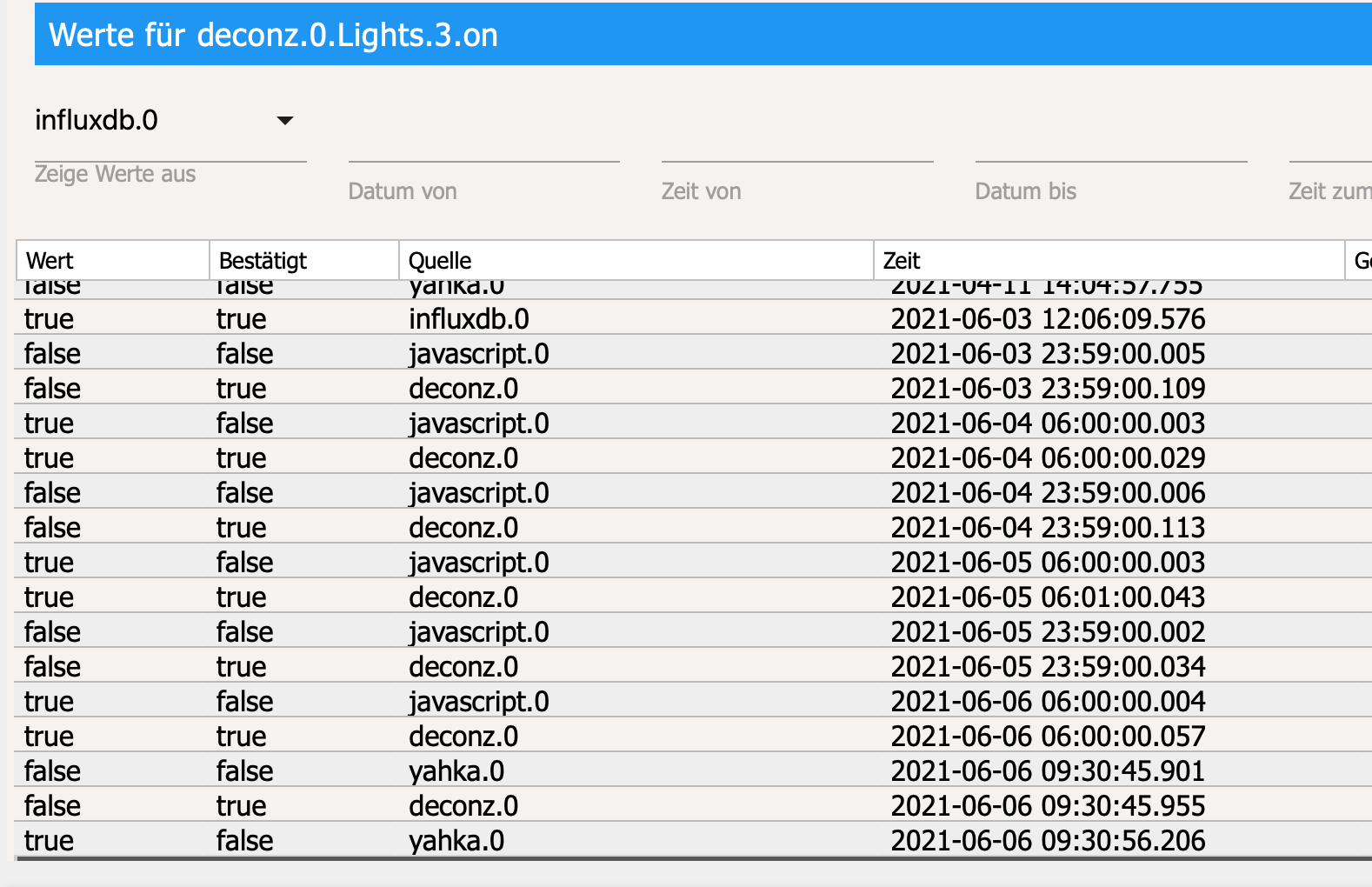

    ich habe mir ein Blockly für meine Lichtsteuerung im Gewächshaus gebastelt. Ich bin blutiger Anfänger.
    Soweit funktioniert es auch, nur werden die Lampen um 0 Uhr nicht ausgeschaltet. Einschalten funktioniert.
    Das komische ist nur, dass der state der Steckdose "richtig" auf falsch gesetzt wird. Aber die Steckdose geht nicht aus. Manuell schalten bzw. über yahka kein Problem.
    Woran könnte es liegen, dass state und der Zustand der Steckdose nicht zusammenpassen? Die Steckdose ist immer erreichbar.
    Dank und Gruß!!

      @ianig-iro
      Laut History läuft um 23:59 Uhr alles richtig, also kann es nicht am Blockly liegen.
      Ist vielleicht der Störpegel auf 2,4 GHz um diese Zeit zu hoch?

        @paul53 Ich glaube ich habe das Problem gefunden - es liegt an den Zigbee Geräten/Phoscon. Ich werde die Geräte nochmal rauswerfen und neu anlernen.
        Ich habe mir im Blockly die Abfragen, ob das Licht an ist, zur Kontrolle eingebaut. Aber der state der Steckdose im IOBroker hängt ja nicht zwangsläufig mit dem "realen" state der Steckdose zusammen. So könnte nur Störungen im IO herausfinden.
        Gibt es eine elegantere Lösung mit der ich auch den "realen" state überwachen kann? Oder gibt es eine Lösung, dass die Steckdose den Schaltvorgang bestätigt?

          @ianig-iro sagte in Blockly schaltet - Steckdose nicht:
          Das sollte der Adapter automatisch tun. Jeder State hat 2 zustände:
          "unbestätigt" ("ack" = false) - das wird gesetzt um ein Gerät anzusteuern
          "bestätgt" ("ack" = true) - das wird gesetzt um einen Wert zu bestätigen.
          Normalerweise sollte der Adapter die Bestätigung mit "ack" erst machen wenn er weiss das die Hardware geschaltet hat. Ob der deconz Adapter das so macht kann ich nicht sicher sagen. Der Zigbee-Adapter tut es.
