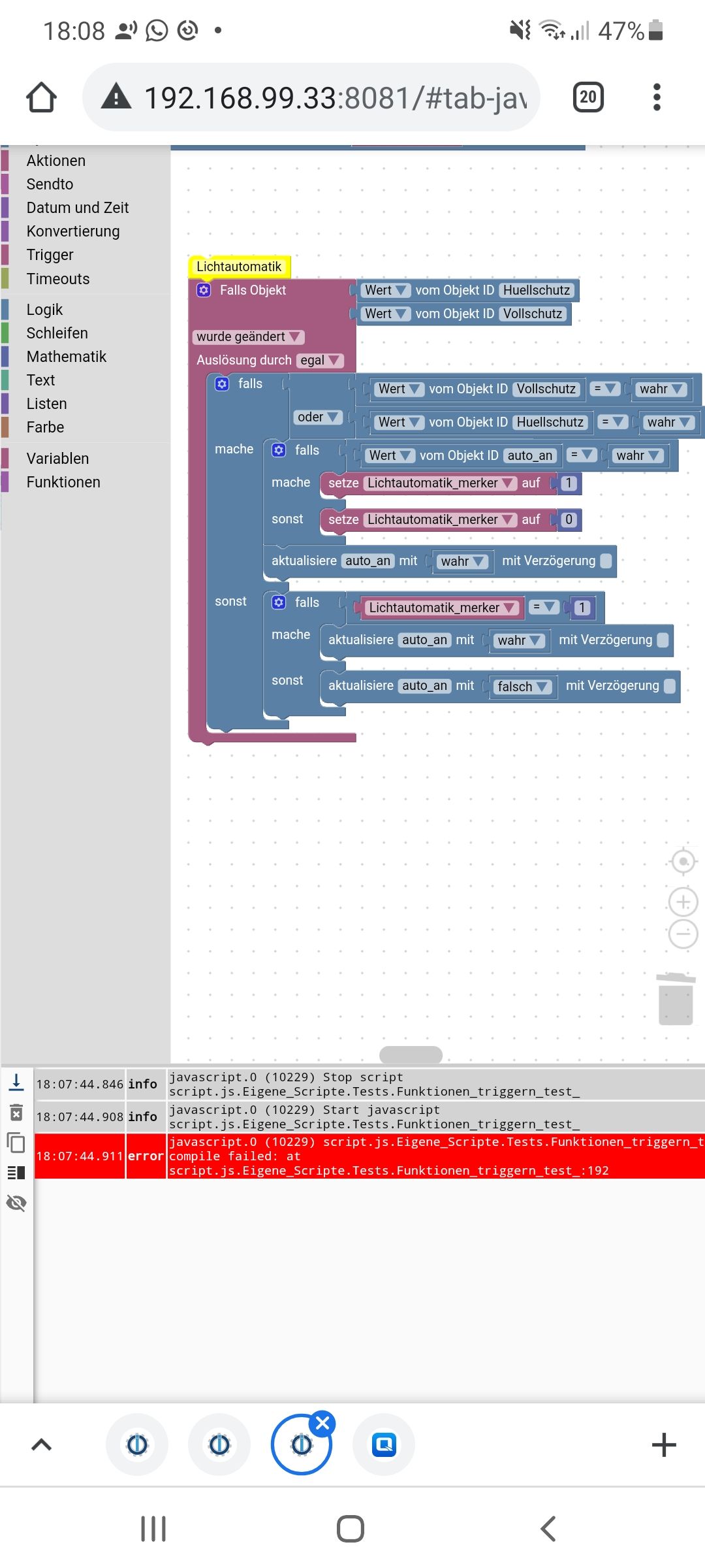

    habe grad ein Blockly erstellt, was mir beim sichern einen Fehler ausgibt.
    In Zeile 192 steht in der JS-Ansicht:
    on({id: new RegExp(getState\\("0_userdata\\.0\\.Alarmanlage_Funktion\\.Huellschutz"\\)\\.val + "$|" + getState\\("0_userdata\\.0\\.Alarmanlage_Funktion\\.Vollschutz"\\)\\.val + "$"), change: "ne"}, async function (obj) {
    Wenn ich im Trigger den Zweiten Datenpunkt entferne, gibt's keinen Fehler.
    Das Skript soll bei aktivierter Alarmanlage meine Lichtautomatik/Anwesenheitssimulation einschalten. Wenn die Alarmanlage deaktiviert wird, wieder den Uhrsprungszustand der Automatik herstellen. Geht vermutlich auch leichter 😅

      An den Trigger müssen die IDs von Datenpunkte übergeben werden - nicht deren Werte.

        UPS, da hast du natürlich recht.
        Manchmal sieht man den Wald vor lauter Bäumen nicht mehr 🤣
        Interessant, dass er mit einem Datenpunkt nicht meckert.
