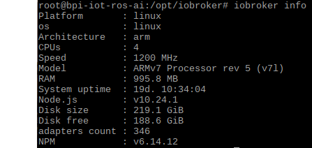

    node und npm sind zumindest ansprechbar:
    der js-controller scheint zu laufen

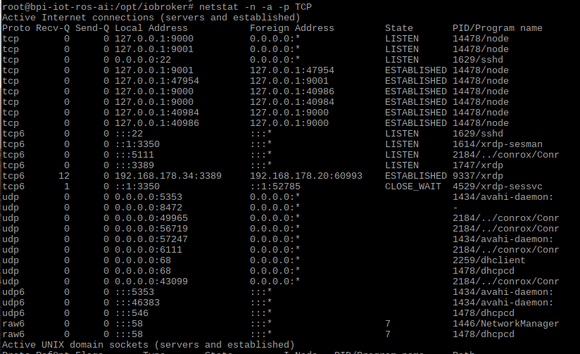

    Hier mal noch die Antwort von netstat, die Ports 9000 und 9001 sind hier schonmal wie in der Doku beschrieben aufgeführt, aber nicht nur einmalig. Ist das so richtig? Der port vom admin0 8081 bzw 8089 sind hier nicht aufgeführt, schonmal schlecht:

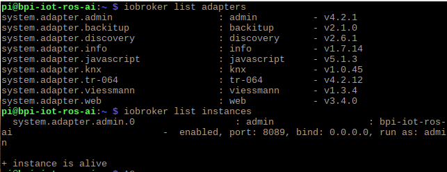

    Der admin.0 wird bei den instanzen angezeigt, sieht eigentlich ganz gut aus. müssten hier aber nicht alle erweiterungen angezeigt werden? Ich habe ca. 10 dieser apps installiert, darunter knx, viessmann usw. Diesen admin.0 habe ich im zuge der Fehlersuche selbst erzeugt, der originale admin.0 mit dem Port 8081 müsste eigentlich auch noch vorhanden sein.

      @maxster sagte in ioBroker startet nicht mehr:
      Hat zufällig noch jemand ne idee?
      Nicht als root rumeiern wäre die erste.
      Den Desktop ausknipsen wäre die zweite.
      Konsolentext nicht als Screenshot sondern in CodeTags zu posten wäre die dritte.
      Eine lebende Distribution einzusetzen wäre die vierte.
      Kurz: Installier da ein sauberes Betriebssystem und dann haust du dein Backup in den ioBroker, fertig.
