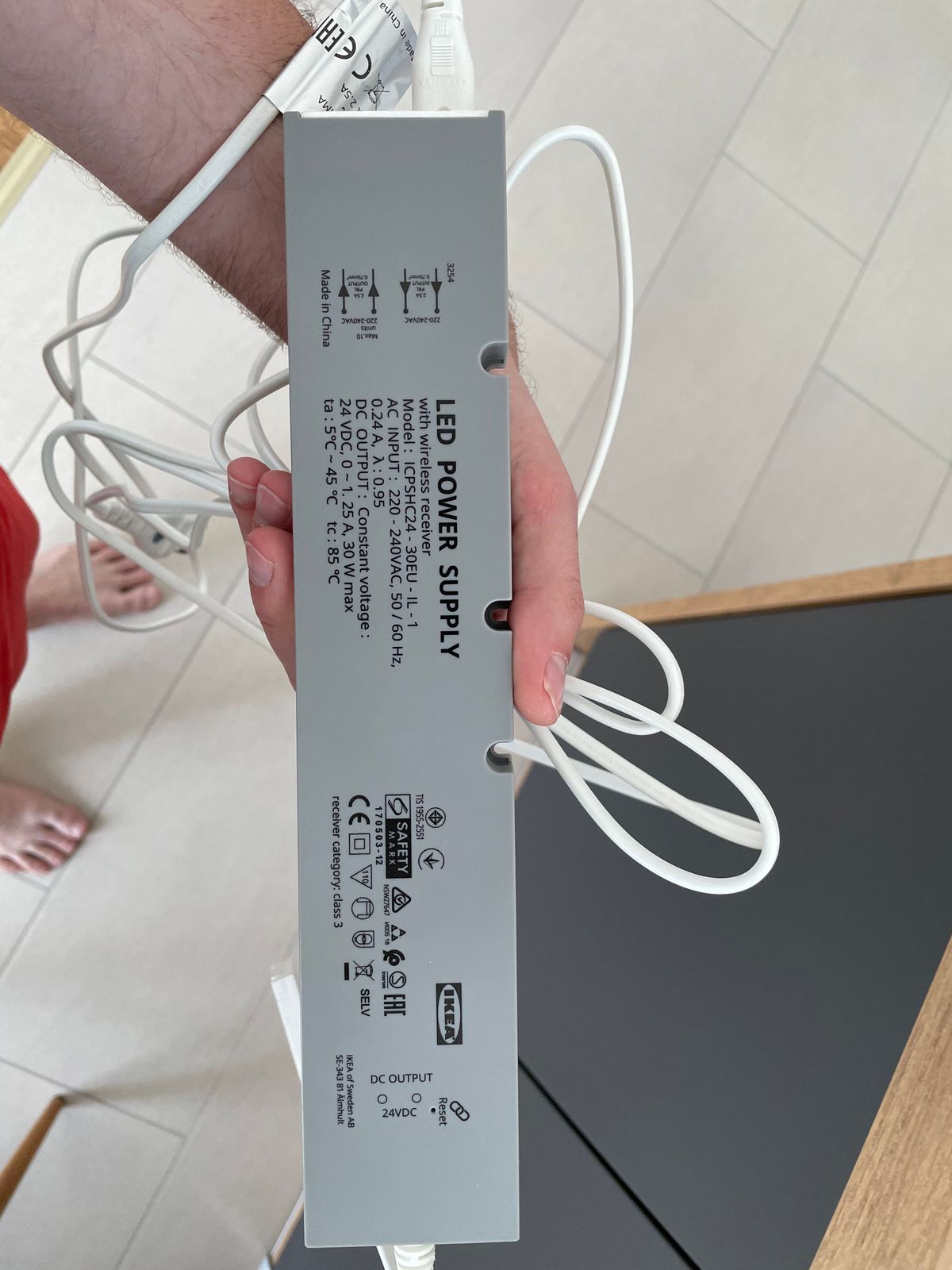

    ich habe einen Conbee2 Stick am IO Broker in Betrieb genommen. Die Schalter und Steckdosen werden auch schon direkt ganz gut erkannt in der Phoscon App des Sticks. Nun wollte ich den LEC Controller von Ikea einbinden. Leider wird dieser nicht erkannt. Hat jemand einen Tip (Ich habe die Einbindung auch schon ca 10 cm vom Stick entfernt versucht)?

        @asgothian Hi, also auf den Lampen Suchmodus schalten und dann den LED Treiber einstecken. Mehr muss ich nicht machen oder?

          Ja, Du musst mehr machen. Der LED Treiber muss ebenfalls in den Koppelmodus versetzt werden. Im Normalfall muss dafür der Reset Button eine bestimmte Zeit gedrückt werden. Genaueres steht in der Anleitung des Tradfri Geräts, die ich leider im Moment nicht zur Hand habe.

            @vvitt Hallo, also auf dem Controller befindet sich eine kleine Reset Taste. Die ist kaum zu erkennen. Nach dem Reset hat es funktioniert.
            Danke für den Tip
