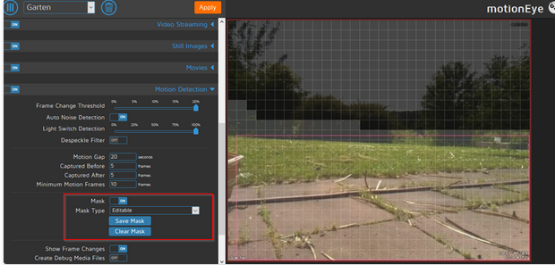

    Installier motioneye , dort kannst du den Rahmen für eine "Bewegung" festlegen.
    Wenn die Leuchte angeht, wird "Bewegung" erkannt und kannst die Meldung weiter verarbeiten.
    Anhand von Kästchen kannst du den Bereich eingrenzen.

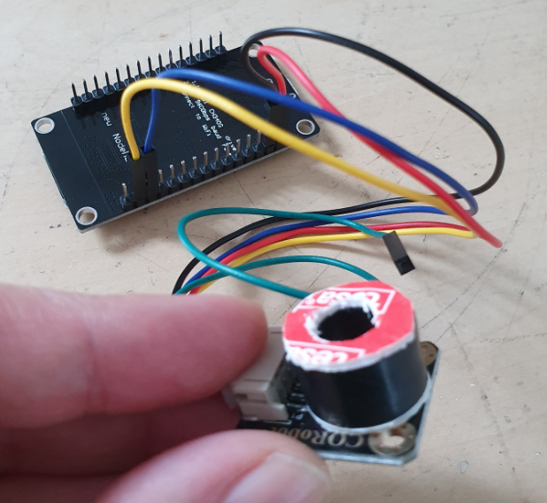

                      Also für alle die es interessiert, habe es jetzt so gelöst:
                      Greife das LED Signal mit einem ESP8266 und einem TLS2591 ab:
                      https://www.amazon.de/gp/product/B083KM51DF/ref=ppx_yo_dt_b_asin_title_o07_s00?ie=UTF8&psc=1
                      https://www.amazon.de/gp/product/B06Y1ZPNMS/ref=ppx_yo_dt_b_asin_title_o08_s00?ie=UTF8&psc=1
                      Image: ESP_Easy_mega_20210503_test_A_ESP8266_4M1M.bin (da sonst der TLS2591 keine Daten abgibt)
                      Auf dem Lichtsensor hab ich einfach einen Abstandshalter geklebt.
                      Dann greife ich das ganze mit Iobroker ab und wenn der Wert über 1000 Lux geht, dann schicke ich ein Webhook an IFTTT und lasse dann den SwitchBot ausführen.
                      Wäre zwar noch schöner wenn ich vom ESP direkt an IFTTT senden könnte, dann würde ich mir eine Station sparen, aber leider kann man beim ESP keine Auswertung machen (zumindest würde ich nicht wie)
