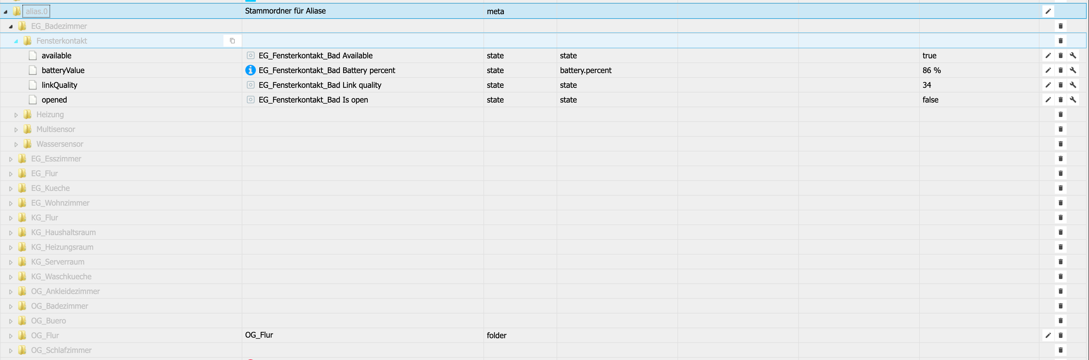

    ich habe in meinem System vor langer Zeit für alle Geräte und Endpunkte einen Alias angelegt.
    Ich würde nun gerne die Geräte option nutzen und meine Alias dort hinterlegen. Leider werden die vorhanden nicht angezeigt und ich müsste alle neu anlegen.
    Gibt es eine Möglichkeit die bestehenden unter alias.0 zu importieren?
    Vielen Dank
    Chris

      @christiang laut deinem screenshot sind die doch unter alias.0

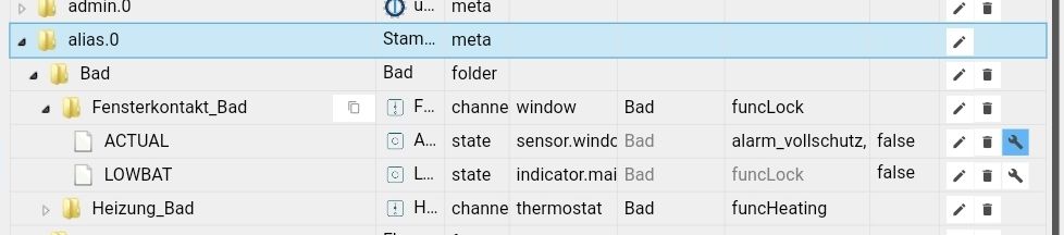

        Könnte es daran liegen, dass Rolle, Funktion und Raum nicht vergeben sind (ka was alles benötigt wird, damit das Gerät erkannt wird)?
