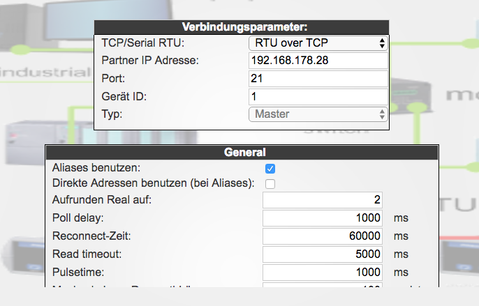

          @ein-bayer : Bist du mit dem Thema weiter gekommen? Ich stehe gerade vor einem ähnlichen Problem: Hab den Meteocontrol WebLog und möchte die Daten gerne von dort mit dem ioBroker abholen. Bisher habe ich mich per FTP verbunden und habe die Werte dann mit Python geparsed... Davon würde ich gerne weg kommen. Wie konntest Du den Modbus aktivieren?
          Danke!
