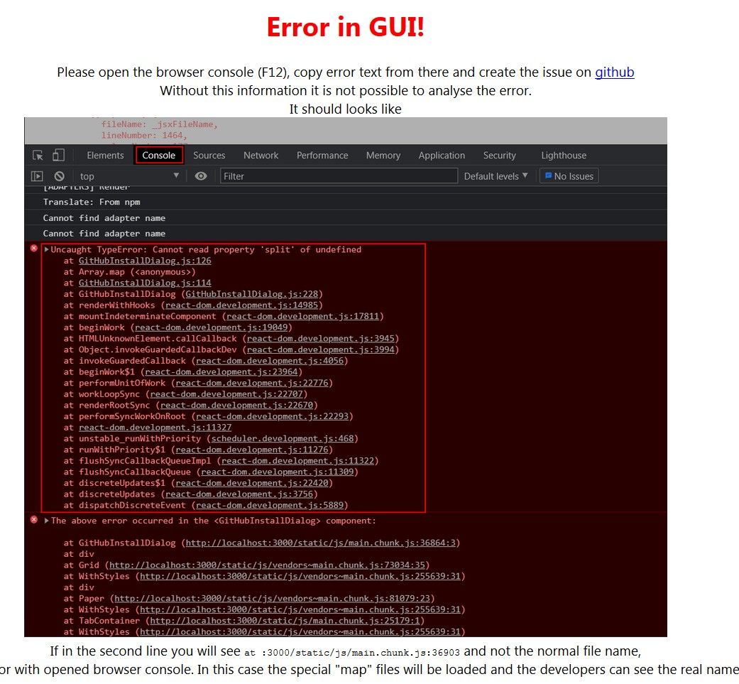

    Ich wollte die repository Einstellung die auf beta stand, auf stable umstellen. Dabei dürfte ich einen Fehler gemacht haben und bekomme diese Fehlermeldung. Ich habe eine Anleitung gefunden nach der man den Fehler in ioBroker finden können sollte. Nach der schien mir alles in Ordnung. An deren Ende steht der Hinweis eine neue Admin- Instanz unter 8089 zu installieren. Habe ich gemacht aber da kommt die gleiche Fehlermeldung. Besteht die Möglichkeit über SSH irgend einen configfile zu überprüfen/ändern in dem man das richtige repository-Link einstellen kann. Der ioBroker läuft, aber ich kann nichts mehr einstellenerror in gui.jpg

                        Was genau hast du zuletzt verändert?
                        die Repoliste befindet sich in den Systemeinstellungen.
                        dass diese nicht gelistet werden ist für mich kein gutes Zeichen.
                        Dass zusätzlich das Ganze als GUI-Error erscheint deutet ggf. auf ein tieferes Problem hin.
                        Wenn du ein Backup hast könntest du eine neue Installation aufmachen und das Backup zurückspielen.
                        Aber vielleicht hat @Thomas-Braun noch eine Idee

                                      Und wie bekommt dann ein Mausschubser repos gelöscht?
                                      M HomoranH 2 Antworten Letzte Antwort
                                        @maximinus sagte in Error in GUI:
                                        Vielleicht sollte man dort den Papierkorb wegmachen
                                        maximinus
                                        @thomas-braun
                                        Mausschubser ist gut. OK, vielleicht doch keine so gute Idee.
                                        RasPi 4 4GB bookworm
                                        nodejs v20.19.4
                                        npm 10.8.2
                                        Objects type: jsonl
                                        States type: redis
                                        js-controller: 7.0.6
                                        admin: 7.6.17
                                        javascript: 8.9.2
                                          @thomas-braun sagte in Error in GUI (gelöst dank Thomas):
                                          wäre aber vielleicht ein Feature-Request sinnvoll dass ein Repo stehenbleiben muss
