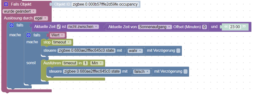

      Guten Abend zusammen!
      Ich versuche mich an einem eigentlich ganz einfachen Blockly...dachte ich. Bedingungen sollen folgende sein.
      Sonnenuntergang-Anfang = Licht einschalten
      23:00 Uhr Licht aus und nur noch Licht wenn Bewegung für eine Minute
      Wenn ich das Licht jetzt einschalte geht es immer nach einer Minute aus. Kann mir jemand sagen warum?!

          paul53 @MikeMike last edited by paul53
          @mikemike
          Versuche es mal so:

          Was hat es mit dem Datenpunkt "open" auf sich?
          M 2 Replies Last reply Reply Quote 0
          • M
            MikeMike @paul53 last edited by
            Hinter dem Datenpunkt "open" verbirgt sich ein Fensterkontaktschalter.
            • M
              Vielen Dank für die schnelle Hilfe!
              Jetzt läuft es. Verstehe zwar noch nicht so genau warum, aber hauptsache es läuft! 🙂
