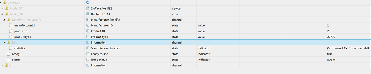

    ich bin noch recht neu im Bereich ioBroker, also entschuldigt die vielleicht dumme Frage.
    Ich habe vor Jahren schon ein Danfoss LC-13 Z-Wave Thermostat gekauft. Dieses möchte ich in ioBroker einbinden. Es scheitert aber leider daran, dass mir die wichtigsten Objekte zur Steuerung fehlen. Es sind nur allgemeine Infos zum Thermostat zu finden.
    Z-Wave Stick: ZMEEUZB1
    Platform: Pi4
    ioBroker Version: ioBroker.admin 4.2.1
    Z-Wave 2 Adapter Version: 1.9.3
    Hier ist das was mir in den Objekten angezeigt wird:

                              @kabal Irgendwas ist mit dem Gerät seltsam. Angeblich unterstützt es nur diese beiden Kommandoklassen:
                              2021-11-16T13:54:01.111Z CNTRLR « [Node 002] node info received
                                                                supported CCs:
                                                                · Manufacturer Proprietary
                                                                · Manufacturer Specific
                                                                controlled CCs:
                              mit denen man nicht viel anfangen kann und antwortet auf sonst nix. Könnte es sein, dass es irgendwie in einem Wartungsmodus ist o.ä.? Hast du mal neue Batterien rein gemacht?
                              Probier mal, es aus dem Netzwerk zu exkludieren, dann das Thermostat auf Werkseinstellungen und dann wieder zu inkludieren.
                              K 1 Antwort Letzte Antwort

                                Anschließend neu inkludiert, (nun Node003), gleiches Problem, leider fehlen wieder die entscheidenden Objekte.
                                Laut Anleitung sollte sich das Teil 30 Sek interviewen lassen, bevor es sich schlafen legt. Es schläft aber schon nach 12 Sek.
                                Log habe ich noch einmal ab Exklusion beigefügt.
                                log.txt
                                Ich hatte damals ein Starter-Kit samt CC-Link bestellt... Da wird wohl nicht etwa eine andere Firmware installiert sein?
                                Kann ich mir aber nicht so recht vorstellen, da diese ja auch ohne CC-Link gehen müssen.
                                Bisher war das LC-13 mit dem CC-Link gekoppelt, allerdings hatte ich dies bereits vor dem ersten Versuch exkludiert und auch mehrfach resettet.
                                Was mir gerade noch einfällt, dass CC-Link läuft aber noch und steuert 2 andere LC-13 Thermostate.... könnte es evtl. daran liegen? Vieleicht ein Frequenzproblem oder evtl. was anderes?
                                AlCalzoneA 1 Antwort Letzte Antwort

                                  @kabal Um alles an einer Stelle zu bündeln: Ich schließe hier den Stick als Fehlerquelle aus. Die Angabe aus dem obigen Log kommt so 1:1 vom Thermostat und die Kommunikation funktioniert auch (sehr sehr kurz, aber sieht nicht nach Verbindungsproblemen aus).
                                  Das Hauptproblem ist, dass das Gerät direkt nach der Inklusion aufhört zu antworten. Die Abfrage der Version der Version CC wird noch bestätigt aber nicht beantwortet. Der Adapter wartet hier 10 Sekunden (da könnte man noch was schrauben) und dann schläft das Gerät bereits. Auch wenn du es später wieder aufweckst, selbes Spiel. Nicht sicher, wie viel Geduld du hast, ggf. klappts ja wenn du es alle 5-15 Sekunden aufweckst irgendwann 🤷
                                  Wie lange hast du die Geräte denn schon?
                                  • AlCalzoneA AlCalzone
                                    K Offline
                                    K Offline
                                    kabal
                                    @alcalzone
                                    Ich danke dir erstmal herzlich für die aufschlussreiche Antwort. :)
                                    Bestellt habe das Danfoss-Set am 5 Januar 2021.
                                    Ich habe auch nochmal zum Vergleich ein Interview mit dem Danfoss Link-CC beobachtet. Dort braucht das Interview in der Tat nicht länger als 5 Sekunden, dann melden beide Geräte die erfolgreiche Inklusion.
                                    Das LC-13 befindet sich dann auch nicht mehr in dieser Art "Lausch-Modus", wie es bei dem Interview der zwave Instanz der Fall ist.
                                    K AlCalzoneA 2 Antworten Letzte Antwort

                                      Ach ja um deine Frage mit der Geduld zu beantworten, da habe ich recht viel. ;)
                                      Dieses 5-15 Sekunden aufwecken habe ich schon mehrmals probiert, der Adapter scheint sich dann auch alle Mühe zugeben, die restlichen Informationen zu sammeln.
                                      Allerdings scheint das das LC-13 nicht weiter sonderlich zu interessieren und der Adapter beendet dann irgendwann das Interview. Es ist sogar so, dass der Adapter so lange das Interview versucht, bis ich den Adapter mehrmals aufwecke. Deshalb war auch das Log über 15 MB groß, was der Adapter erstellt hat. :)

                                        @kabal sagte in Danfoss LC-13 Heizkörperthermostat - fehlende Objekte:
                                        Hm das ist blöd. Hättest du sie recht neu hätte ich gesagt, geb die zurück und hol dir eins von denen:
                                        https://eurotronic.org/produkte/z-wave-heizkoerperthermostat/spirit-z-wave-plus/
                                        https://aeotec.com/z-wave-home-automation/thermostat-radiator-valve-trv/index.html
                                        Die können FLiRS, reagieren nahezu sofort auf Änderungen und zicken nicht so rum.
                                        Ich weiß ehrlich gesagt nicht wie ich dir hier groß weiterhelfen kann, wenn die Thermostate nicht auf Abfragen antworten. Hab ich so auch noch nicht gesehen, die LC-13 haben einige im Einsatz.

                                          @alcalzone
                                          Mhhhh schade :(
                                          Evtl. haben die LC-13 eine andere Firmware installiert... ich habe sie wie gesagt als "Starter-Kit" bestellt, wo das CC-Link mit dabei war.
                                          Hat schonmal jemand versucht, das CC-Link selbst ins IOBroker einzubinden?
                                          Damit könnte man den CC-Link im IOBroker steuern / abfragen und im Falle eines Ausfalles des IOBroker's immer noch die Thermostate über den "Original-Weg" des CC-Links steuern.
                                          Leider habe ich keinen Weg gefunden, den CC-Link über einen anderen Weg zu managen.
                                          Ich finde im Netz weder irgendwelche OID's für SNMP noch gibt es eine Web-Oberfläche.
                                          Hat das schonmal jemand versucht? Einen Adapter für Danfoss gibt es wahrscheinlich auch deswegen nicht?
