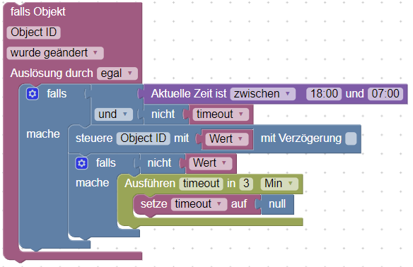

    ich habe eine LED Leiste, die ich über ein Blockly je nach Status des TV´s ein oder ausschalte.
    Soweit funktioniert das auch, aber wenn ich den TV ausschalte geht der Status nach ca. 50 Sekunden für 2 Minuten wieder auf true. Danach bleibt er dann auf false. Wie kann ich das mit dem Blockly irgendwie abfangen.
    Peter
    • P PeterL 0
      Peter
      @peterl-0 sagte: wenn ich den TV ausschalte geht der Status nach ca. 50 Sekunden für 2 Minuten wieder auf true.
      Sperre die Aktionen für mind. 3 Minuten nach dem Ausschalten.
      Pro Datenpunkt immer nur einen Trigger verwenden!

      P K 2 Antworten Letzte Antwort

        P Offline
        P Offline
        PeterL 0
        @paul53 Vielen Dank für die Hilfe.
        ist das erste mal, das ich was mit Blockly gemacht habe.
        Werde es mal versuchen so umzusetzen.
        Peter
        D 1 Antwort Letzte Antwort

          denjo
          @peterl-0 das mit deiner Zeit geht so nicht. Du musst machen wenn zwischen 18:00 und 23:59 oder 00:00 und 7:00 Uhr.

            K Offline
            K Offline
            Kusi
            @paul53 sagte in Samsung TV Status:
            Warum pro Datenpunkt nur ein Trigger?
            Ich habe bei mir etwa 15 Skripts, zum Teil derselbe Datenpunkt mehrmals (nur einmal in einem Skript).
            • K Kusi
              @kusi sagte: derselbe Datenpunkt mehrmals (nur einmal in einem Skript).
              Pro Skript sollte nur ein Trigger für einen Datenpunkt verwendet werden.
              • D denjo
                @denjo sagte in Samsung TV Status:
                oder nicht zwischen 7 und 18 uhr
                  @homoran sagte: oder nicht zwischen 7 und 18 uhr
                  "zwischen 18 und 7 Uhr" funktioniert auch. Nur bei Astrozeiten muss die zeitliche Reihenfolge beachtet werden.
