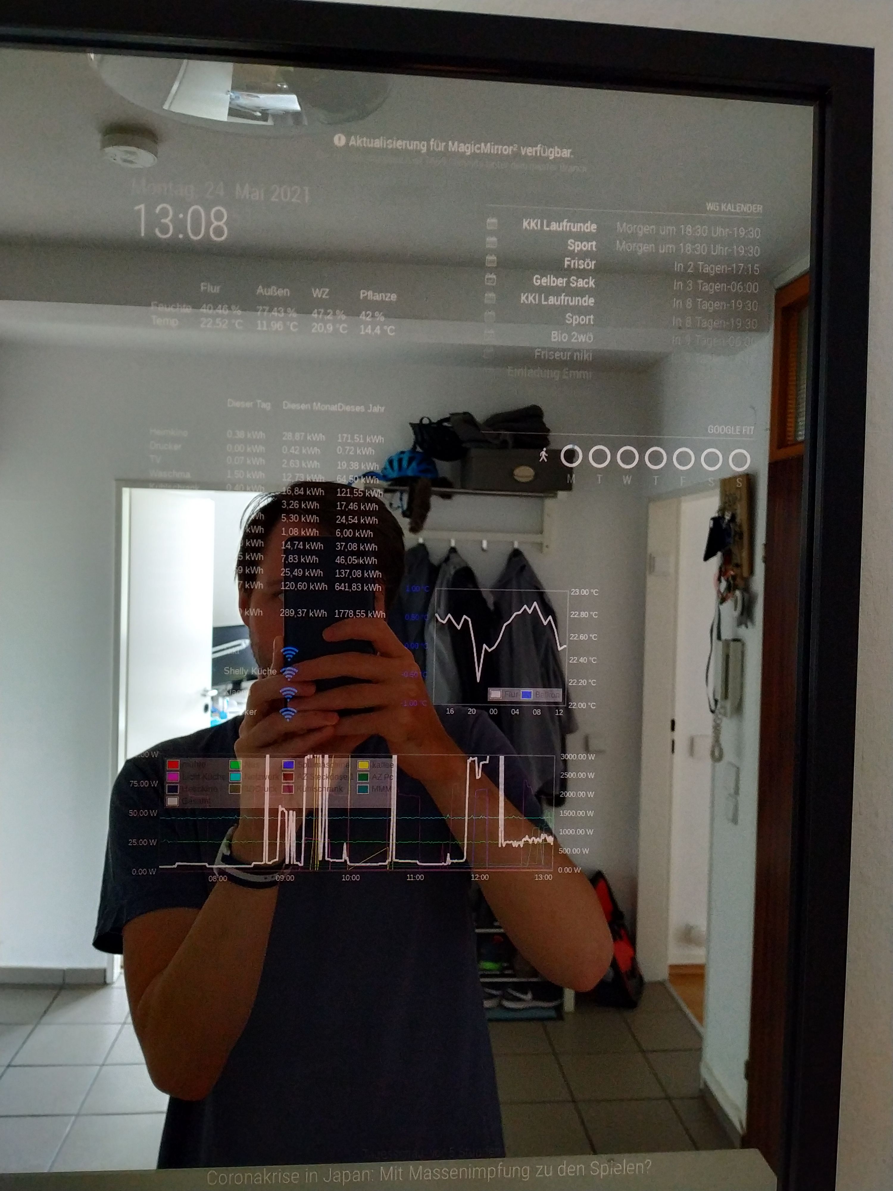

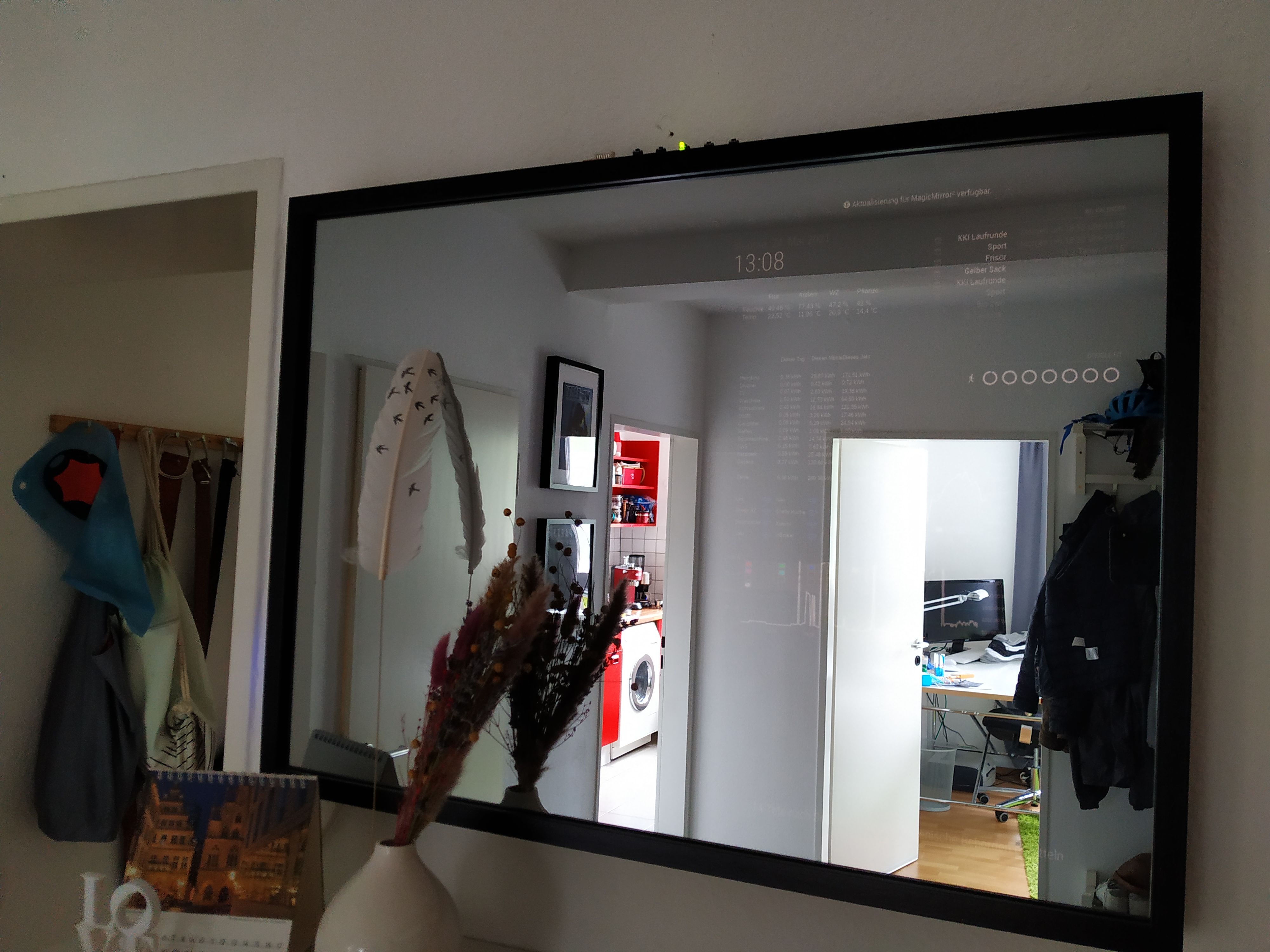

    Angefangen habe ich mit dem Bau eines Magic mirrors im Flur. Dort werden über eine VIS alle wichtigen Informationen eingeblendet. Insgesamt war ich hier mit sehr zufrieden. Ein großer Nachteil ist leider der Stromverbrauch von ca 30 Watt.
    16218544681951715854158227458697.jpg #
    16218545149936835022491726403307.jpg#
    In Echt sieht man die Schrift deutlich besser als hier im Foto. Dafür spiegelt der Spiegel dann doch zu viel.

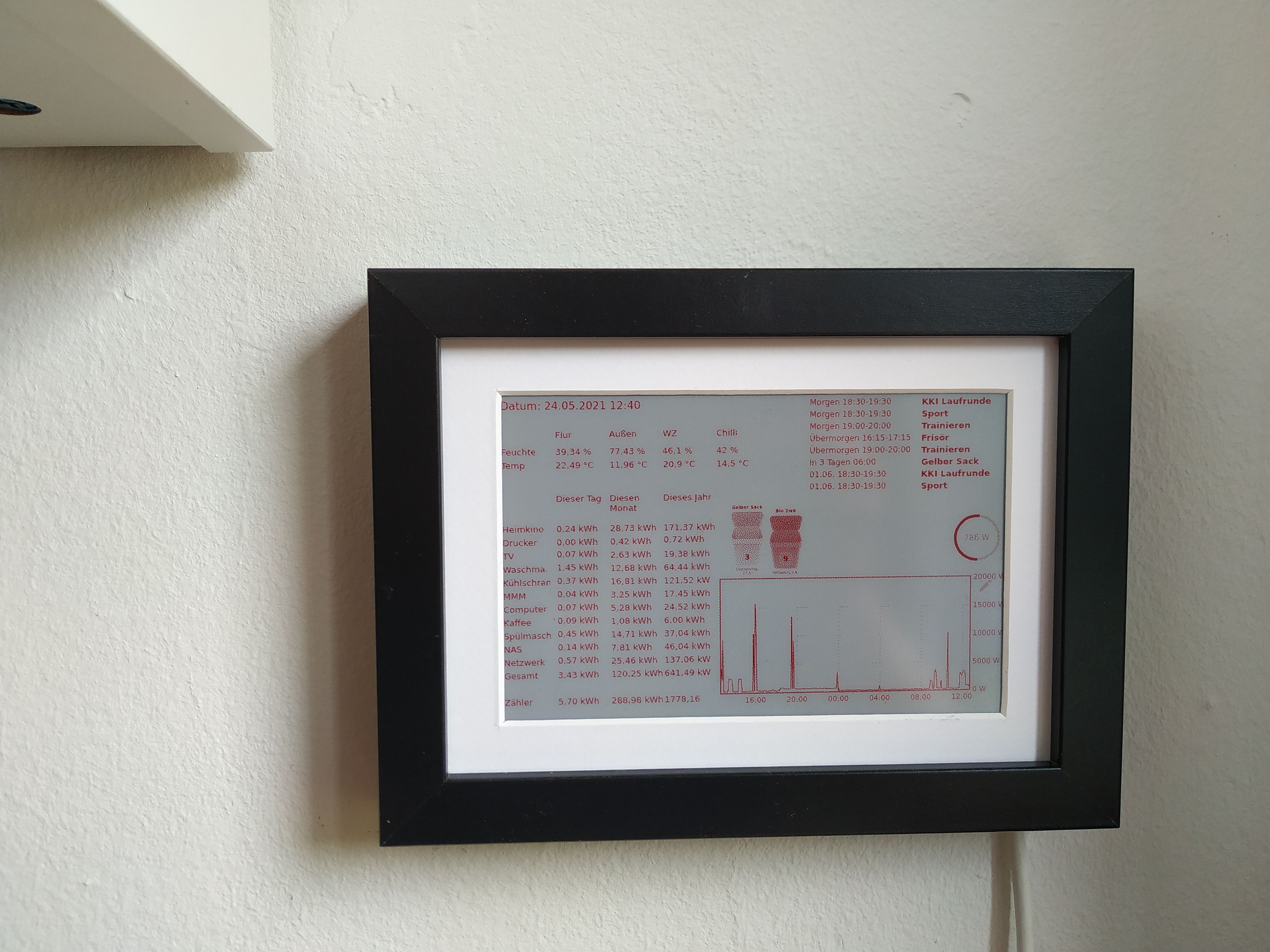

    Daher hatte ich mich vor ein paar Monaten dazu entschlossen für die Küche ein kleines eink Display zu bauen. Betrieben wir das mit einem raspi Zero. Die VIS wird hierzu vom raspi 4 ( iobroker Host ) gescreenshottet und an den raspi Zero übertragen. Hier wird das Bild alle 10 Minuten aktualisiert. Betrieben wird das über ein 600mA 230v auf 5v Trafo. Betriebskosten 0,7 Watt.
    Dargestellt werden Temperaturen und Luftfeuchtigkeiten, sowie der Stromverbrauch der Einzelgeräte als Zahl und Verlaufsdiagramm, Müllabfuhrtermine und Kalendereinträge.
    16218530813713969379027226672669.jpg !
    Im Nachhinein war das mehrfarbige Eink Display unnütz. Die Fabe Schwarz kann man dann doch am Besten lesen. Die Idee kam mir nach diesem Beitrag https://maker-tutorials.com/7-5-eink-epaper-bilderrahmen-magicmirror-display-raspberry-pi-zero-w/ Meine ursprüngliche Idee war eigentlich, dass der Raspi Zero selbst den Screenshot der Vis macht. Dies klappte aus Performancegründen aber leider nicht ganz. Daher diese Lösung.
