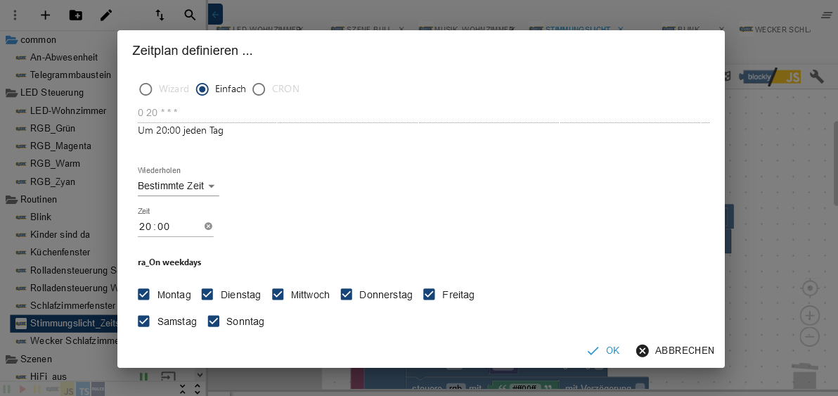

    Seit einiger Zeit kann ich in den CRON Einstellungen um spätere Uhrzeiten einstellen zu können nicht mehr nach unten scrollen
    Ich kann, wie hier im Beispiel der Stunden, nur bis Stunde 19 einstellen. Vorher konnte man hier eben runter scrollen, jetzt eben nicht mehr. Ist das Problem schon irgenwie bekannt und gibt es da ggf eine Fehlerbehebung?

      @iced112 sagte in CRON Darstellungsprobleme:
      Nach einem Update !?
      Einen anderen Browser mal genutzt bzw. einen Refresh durchgeführt.
      Balken ist eigentlich da .
      EDIT:
      Was mir auffällt , in deinen Screenshot ist die Auswahl in Englisch !?
      I 1 Antwort Letzte Antwort

        @glasfaser
        Ob es nach einem Update kam kann ich ehrlich gesagt nicht sagen.
        Nutze den Firefox. Mir Chrome besteht das selbe Problem.
        Auch nach einem Refresh hab ich kein Scrollbalken.
        Wo kann ich die Sprache denn einstellen.

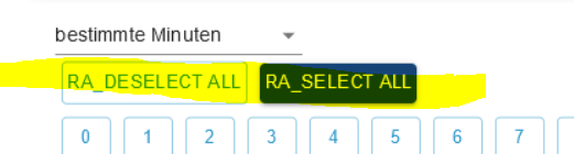

          Die Übersetzung fehlt bei Admin 5.0.31 auf jeden Fall auch. Hab es hier https://github.com/ioBroker/ioBroker.admin/issues/914 mit aufgenommen.

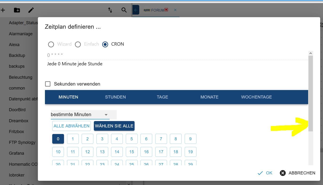

          Der Scrollbalken fehlt bei mir auch (Admin 5.0.31 und Javascript Adatper 5.1.3)
          Nachtrag: Auch bei Admin 4.2.1 und Javascript Adapter 5.1.3 fehlt bei mir der Scrollbalken.
          https://github.com/ioBroker/ioBroker.javascript/issues/844

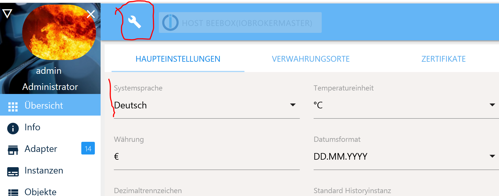

          Die Sprache stellst du bei Admin4 und Admin5 über den "Schraubenschlüssel" um.

              Die Systemsprache steht auf deutsch. Danke. Die Scheint auch nur
              Mit Alt kommt der Scrollbalken bei "Einfach", verschwindet aber nach einem Mausklick wieder. Bei "CRON" kommt der Balken nicht
              Bekomme ich allerdings im Screenshot nicht dargestellt. Sobald ich auch Herunterladen klicke (also beim Screenshot) verschwindet der Balken wie oben schon erwähnt wieder

                @iced112 Ich hab bzgl. des Scrollbalken ein issue beim Javascript Adapter angelegt. Habe den Link oben in meinen letzten Beitrag eingefügt. Das Verhalten sehe ich auch unter Admin 4.2.1
