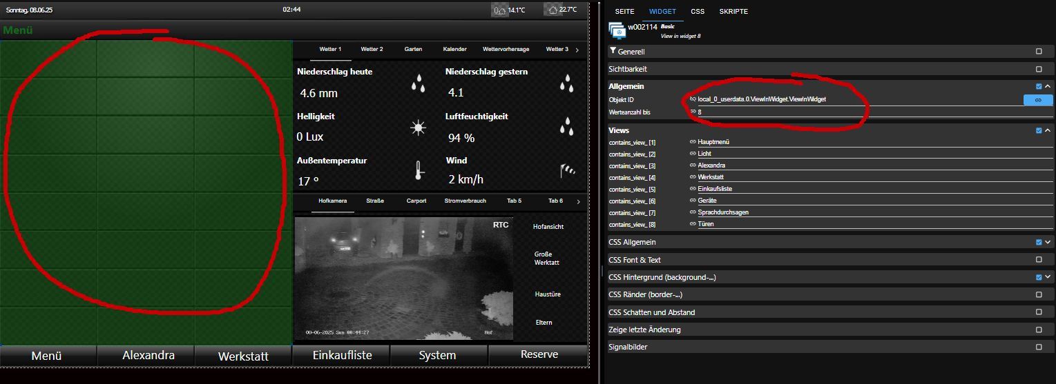

      Ich will (wie @ice987) mit den local_* den frontend für multi-user fähig machen, und nicht wie jetzt, dass wenn auf einen Gerät etwas gemacht wird, dass den andere auch ungewollt bekommt.
      Hier den Problem:
      Ich muss:
      1. Navigation
      2. Theme-Auswahl
      3. Sprachauswahl
      4. Sämtliche Benutzer-Selektionen
      Von der Stati unabhängig machen

        @cdellasanta
        @Scrounger
        wenn ich unter Object ID im Widget "basic -view in widget 8" UND "materialdesign - TppApp Bar" einen Wert, beginnend mit "local_" und diesen in geschweifte Klammer eingebe (z.B. {local_navigation}) funktioniert die "lokale, unabhängige Variable" bis auf den Log-Error Eintrag:
        web.0	2021-06-05 16:25:45.471	warn	(6793) State "0" has no existing object, this might lead to an error in future versions
        vis: v1.3.8
        vis: v1.3.9 gleiches Verhalten
        vis: v1.4.3 gleiches Verhalten (jedoch mit … State "10" …)

                                          @oliverio sagte in special binding „local_*“:
                                          Suche auf der folgenden Seite nach. Local.
                                          Ja megapraktisch
                                          Jetzt muss ich's nur noch verstehen.
                                          Hab mal local_ gefolgt von dem Datenpunkt (String von 1-8) probiert, scheint aber falsch zu sein was ich da mache. Tuts jedenfalls nicht.
                                          Ich will ja das View in Widget, welches einen Dantepunkt mit Zahlen benutzt auf einem zweiten VIS-Display unabhängig vom ersten VIS Display benutzen, damit nicht das zweite Display auch das erste Display umschaltet.
