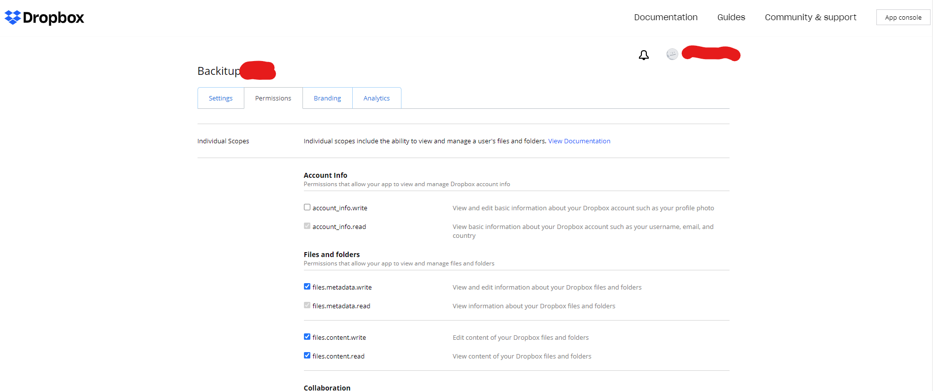

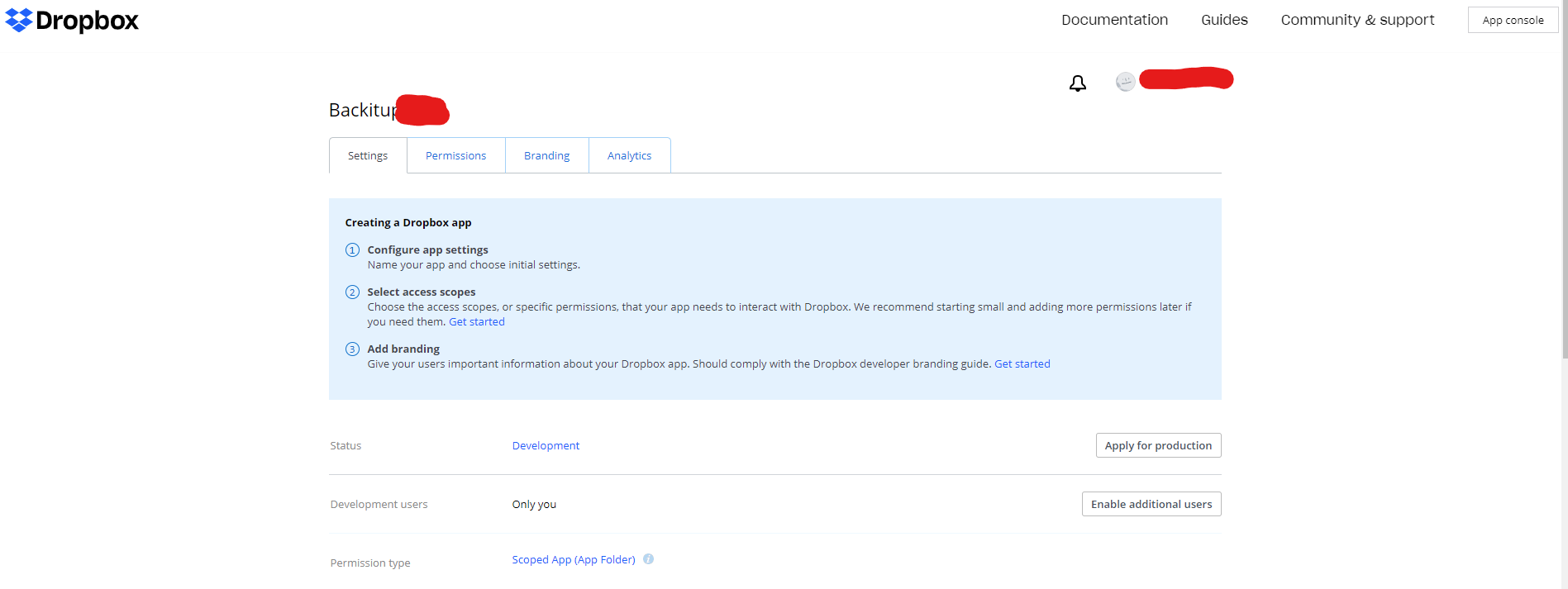

      @helfi9999
      Zeige mal die Config deiner App in Dropbox inkl. der gesetzten Berechtigungen

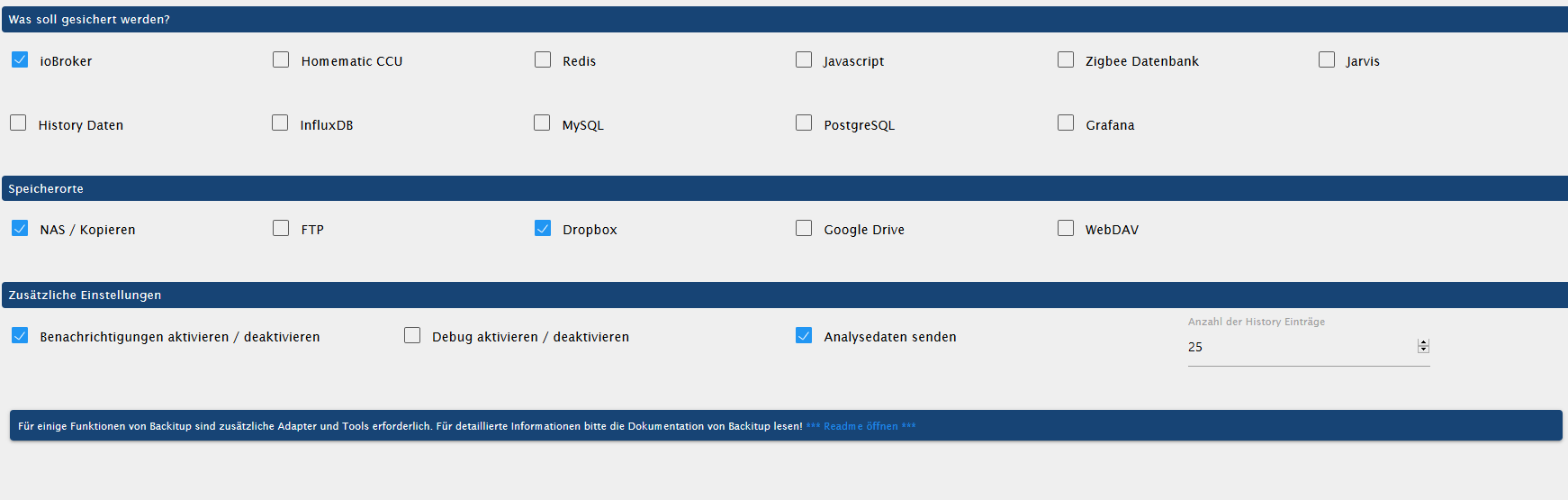

        @simatec meinst du diese hier

            wrote on last edited by
            @helfi9999 Nein direkt in der Dropbox ...
              @simatec scheinbar habe ich es hinbekommen. bei dem unteren Bild stand was mit individual Scopes habe ich aktiviert und habe den Adapter nochmal neugestartet und siehe da er hat wieder ein Backup auf der Dropbox gemacht.
