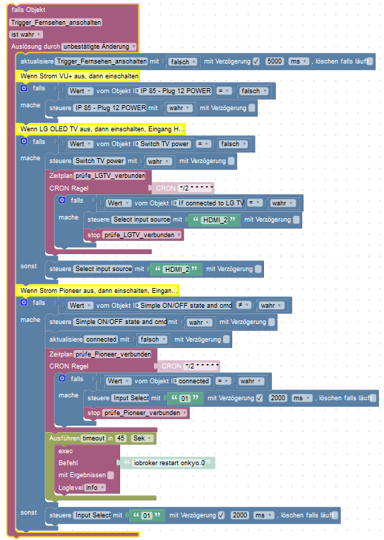

    Ich grüße euch! :-)
    Ich habe mal eine Grundsätzliche Frage wie Ihr eure Logiken aufbaut.
    Konkretes Beispiel:
    Ich habe einen Pioneer AV Receiver an einer Sonoff Steckdose, einen Linux Sat Receiver an einer Sonoff Steckdose und einen LG OLED TV an Dauerstrom (ohne Schaltbare Steckdose.
    Ich möchte: mittels EINES Triggers (Bool-Variable "Fernsehen" auf True) ein Blockly ausführen welches folgende Aufgaben erledigen soll:
    1. LG TV AN -> auf HDMI 2 Eingang umschalten
    2. Pioneer AV-Receiver AN -> CBL/SAT Eingang
    3. SAT Receiver AN
    Jetzt ist es ja so, dass jedes der Geräte einen eigenen iOBroker Adapter benutzt (lgtv, onkyo, enigma2)
    Das Hauptproblem was ich bei solchen Anforderungen habe ist, dass ich diverseste Sachen prüfen muss um ans ziel zu kommen.
    In diesem Konkreten Beispiel muss ich zB für Schritt 1) prüfen
    1a) ist der Fernseher an, wenn nicht -> einschalten
    1b) ist der Fernseher per Netzwerk ansprechbar um den Eingang auf HDMI umschalten zu können <- im Zweifelsfall funktioniert das nicht, weil der Adapter gerade mal nicht reagiert, bzw. muss eine Wartezeit eingebaut werden bis der Adapter eine Verbindung meldet weil der Fernseher gerade erst eingeschalten wurde
    für Schritt 2 wirds kniffliger:
    2a) prüfe ob die Sonoff Steckdose angeschaltet ist -> wenn nicht einschalten
    2b) warten/prüfen ob der AV-Receiver erreichbar ist (Adapter Datenpunkt "connected" = true) <- hier ist schon wieder das Problem, dass wenn man zB die Steckdose vorher ausschaltet und der Receiver ist noch an, bleibt der Adapter Datenpunkt "connected" auf true (egal wie lange man wartet) und selbst wenn man den Receiver wieder einschaltet connected der Adapter sich nicht wieder, sodass ich ins Script auch noch einen Adapter Restart einbauen muss
    2c) AV-Receiver einschalten -> Wartezeit bevor man den Eingang auf CBL/umschalten kann
    Wie löst ihr solche Dinge? (Ich baue mir per Blockly jedesmal spezielle komplizierte Logiken für einen Anwendungsfall, tappe aber oft im Dunklen darüber ob ich den Adapter-Datenpunkten vertrauen kann oder ob die Werte mal wieder nicht mit der Realität übereinstimmen)
    Gibt es eine zweifelsfreie Möglichkeit die "Wahrheit eines Datenpunktes" abzufragen? Es kann ja nicht sein, dass der Connected Datenpunkt auf "true" steht obwohl das Gerät seit 3 Tagen Stromlos ist. Muss ich wirklich immer auch die Zeitstempel eines Datenpunktes mit abfragen und welchen Datenpunkt nimmt man am besten (Einen Datenpunkt aus dem System-Adapter selbst, oder einen Datenpunkt aus den Objekten des Adapters, oder fragt man vielleicht über den Ping Adapter das Gerät zuerst ab.
    Und dann muss man immer noch den Zeitlichen Aspekt eines Script-Ablaufs berücksichtigen, da unterschiedliche Aktionen oft ers nach anderen ausgeführt werden dürfen (meist WENN das gerade eingeschaltete Gerät auch wirklich reagieren kann, bzw der Adpater verbunden ist).
    Ich hoffe ich habe so ungefähr rübergebracht was meine Probleme so sind, selbst bei vermeintlich so einfachen Aufgaben.
    Wie ist eure Erfahrung, bzw. welche "best practice" habt ihr für euch entwickelt?
    MfG Jens
    Zur Vollständigkeit: Ich habe gestern Abend begonnen dieses Script von Grundauf neu zu erstellen, und das ist der aktuelle Stand (ich habe schon wieder das Gefühl, dass das irgendwie nicht sinnvoll ist, bzw dass ich es mir einfach zu schwer mache oder es doch einfacher gehen muss :-)).

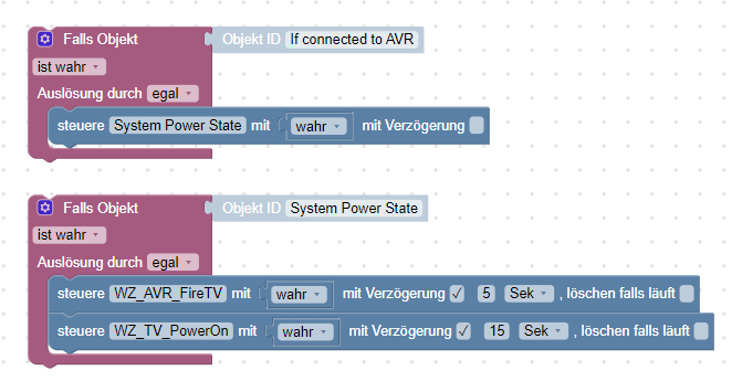

        @kaskadeur111
        Mein Setup ist etwas einfacher, habe nur einen LG TV (nicht smart) und einen Denon AVR. Trotzdem ist es wichtig diese zeitlich und in der Sequenz richtig zu schalten da sonst oft der Ton nicht funktioniert.
        Ich verwende einen Hauptschalter (FritzDect200) der mit App, Sprachbefehl oder Manuell eingeschaltet wird. Ausschalten erfolgt bei Unterschreiten einer bestimmten Watt Zahl für mehr als 2 Minuten (also wenn alle Geräte im Standby sind)
        Durch Einschalten des Stroms verbindet sich der AVR mit dem Netzwerk. Das dauert etwa 30 Sekunden. Die erfolgte Netzwerk Verbindung nehme ich als Trigger für ein Blockly um den AVR dann voll einzuschalten.
        Ein zweites Blockly verwendet dann den eingeschalteten AVR als Trigger um den LG TV über einen Broadlink einzuschalten und am AVR den Input zu wählen.
        Hatte anfangs auch ziemlich komplizierte Blocklies die alles mögliche abfragten und trotzdem nicht zuverlässig funktionierten. Mit den zwei einfachen Blöcken in einem Blockly funktioniert das nun zuverlässig seit etwa einem Jahr.
        Das Wichtigste bei der Sache war bei mir die Geräte korrekt auszuschalten damit die Datenpunkte auch den richtigen Zustand enthielten (also nicht einfach den Strom abschalten).

            Danke euch schonmal für eure Antworten. Ich habe mein Blockly jetzt mal komplett umgestrickt und mich gestern mal intensivst mit Funktionen Parametern und Rückgabewerten beschäftigt. Das läuft soweit ganz gut.
            Die Idee mit mehreren Triggern parallel in einem Blockly scheint mir auch ganz brauchbar für bestimmte Anwendungsfälle.
            Jetzt habe ich leider immer noch das Thema mit dem Wahrheitsgehalt der Datenpunkte, vielleicht kann mir da ja jemand noch ein paar infos geben:
            AAAAALSO:
            Der ONKYO Adapter (und vielleicht auch andere) hat die Eigenheit, in Regelmäßigen Abständen die Aktualisierung der Datenpunkte einfach auszusetzen. ZB wenn ich den AVR Receiver vom Strom nehme (egal ob er vorher im Standby oder an war). Der Adapter bekommt das einfach nicht mit und behält zB den Datenpunkt "POWER" auf "true" und das ACK-Flag ebenso auf "true".
            Wenn ich den AVR-Receiver wieder mit Strom versorge und einschalte, bekommt der ONKYO Adapter das auch nicht mehr mit (er stellt sich scheinbar irgendwann auf Tot obwohl der Status des Adapters und die angebliche Verbindung zum Gerät grün ist).
            Jetzt könnte ich einen automatischen Restart des ONKYO-Adapters per CRON direkt im Admin hinterlegen... zB alle 10 Minuten. <- Gefällt mir gar nicht, im Zweifelsfall habe ich dann trotzdem "alte Datenpunkte" während diesen 10 Minuten und obendrein gefällt mir die Vorstellung schon nicht, dass ein Adapter alle 10 Minuten neugestartet wird obwohl es nicht notwendig ist.
            Wie ist der Wert "Qualität" eines Datenpunktes in iOBroker gedacht? Da steht zB "0x00 good" aber leider verändert sich dieser Wert nicht, sondern bekommt ihn nur einmalig beim Adapterstart (und der passiert bei mir jeden Früh 5:30Uhr).
            Was kann ich hier noch tun? Gibt es irgendwelche Einstellungen welche zB die Gültigkeit von Datenpunkten auf "ungültig" flaggen kann, wenn er nach einer gewissen Zeit nicht mehr aktualisiert wurde? Denn irgendwie habe ich kein richtiges Vertrauen in die Anzeige der Adapter "grün" heisst eben nicht zweifelsfrei "läuft und tut was er soll". Und der "Connected" Datenpunkt in verschiedensten Adaptern aktualisiert sich eben auch unterschiedlichsten Intervallen. <- Ist man da wirklich auf den Programmierer des Adapters angewiesen, dass dieser die Werte auch zuverlässig ermittelt? :-)
            A HomoranH 2 Antworten Letzte Antwort

              @kaskadeur111 So weit mir bekannt, gibt es dafür keine allgemeine Lösung. Grundsätzlich wirst Du immer Probleme haben, den Status aktuell zu halten, wenn das Gerät vom Spannungsnetz getrennt wird.
