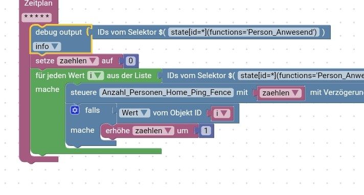

    habe mir eben ein Skript geschrieben, um die Personen im Haushalt zu zählen.
    Das Skript gibt es gefühlt ja schon öfters hier im Forum.
    Irgendwie finde ich meinen Fehler nicht.
    Der Datenpunkt wird immer mit 0 aktualisiert. Eigentlich müsste ja, wenn es wie im zweiten Screenshot ist eine 3 als Ergebnis geben.
    Vermutlich was ganz doofes was ich übersehe .....
    Oder ein dicker Logigfehler :-D
    (Hoffentlich wird es nicnt zu peinlich 😳)

      @david-g
      Stimmt die Schreibweise von "Person_Anwesend" ? Es muss so geschrieben werden wie in der ID - nicht wie im Namen.
      Was ergibt die Debug-Ausgabe des Selektors?

        So ist der Debug jetzt eingebaut:
        Das Ergebnis im Log
        javascript.02021-05-18 18:17:00.012info(12785) script.js.Eigene_Scripte.Personen_Anwesend.Personen_Zaehlen: []

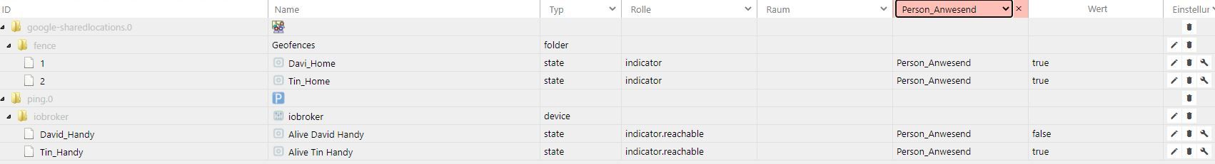

          @david-g sagte in Personen im Haushalt zählen:
          Das Ergebnis im Log
          Dann stimmt der Selektor nicht. Zeige mal im Objekte-Tab:

            Das unterste.

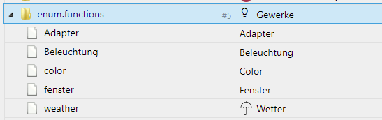

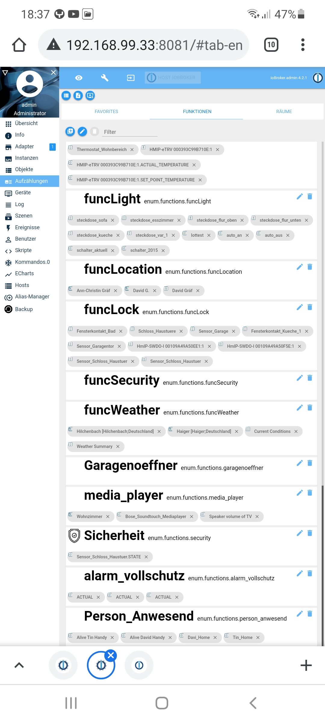

              @david-g hast du mal Kleinschreibung versucht?

                @david-g sagte: Das unterste.
                Dort ist in der ID "person_anwesend" klein geschrieben. So muss es im Selektor stehen.

                  @Nordischerjung
                  Danke, das war es.
                  Hatte nur nach der Schreibweise geschaut, die bei den Objekten steht.
                  Hätte ich beim anlegen sehen müssen.....
