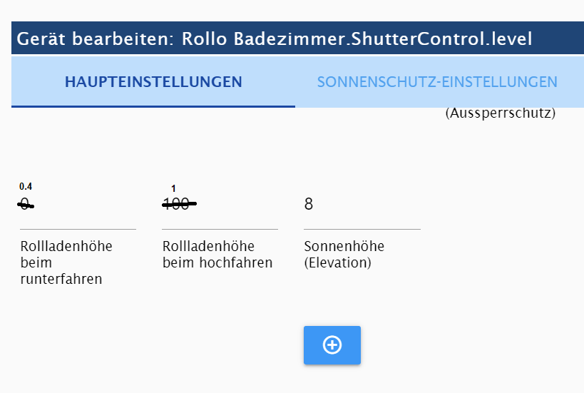

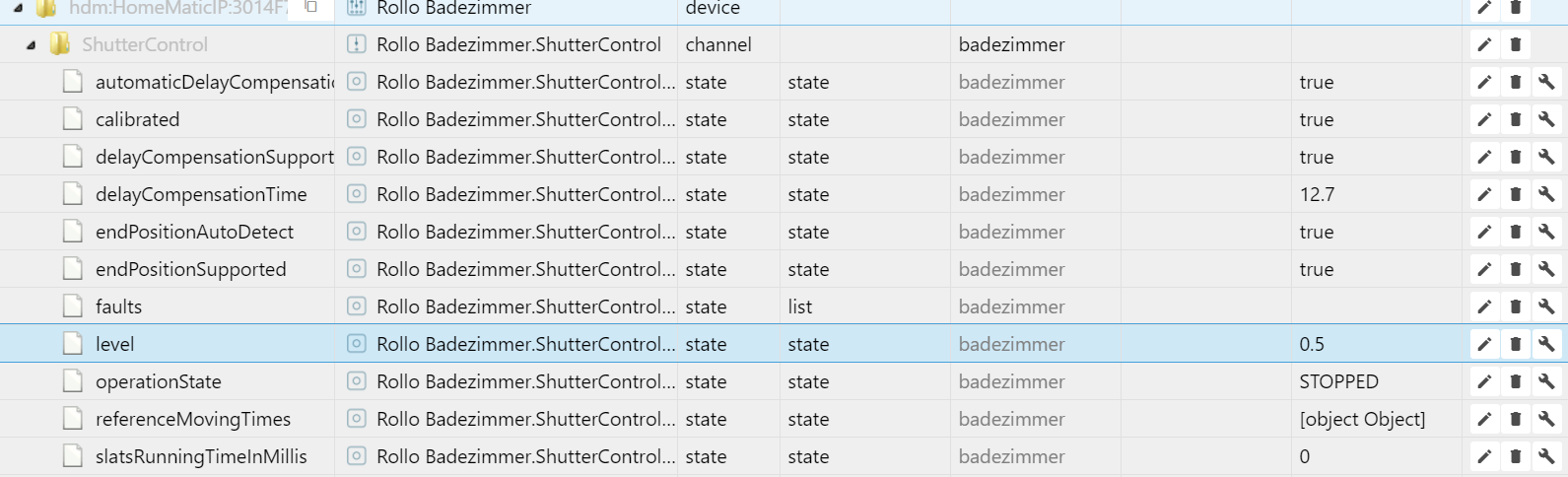

    ich versuche gerade erfolglos meine Bosch Rolladensteuerung in Shuttercontrol aufzunehmen. Mittlerweile habe ich zwar geschafft die einzelnen Aktoren hinzuzufügen und theoretisch funktioniert auch das steuern aber praktisch geht es nicht weil die Prozentwerte nicht zusammen passen.
    Wenn ich einen Rolladen z.B. auf 50% Öffnung stelle dann ist das laut Shuttercontrol 0,5% Öffnung. Dementsprechend werden z.B. 40% als 0,4% angezeigt.
    Somit funktioniert das steuern über Shuttercontrol nicht weil man da nur ganze Prozente zwischen 1 und 100 angeben kann.
    Mache ich da was falsch bzw. hat schon jemand Shuttercontrol mit Bosch Adaptern zum laufen bekommen?

        @simatec Jetzt steh ich auf dem Schlauch. Wo genau meinst Du? In den Einstellungen:
        oder im Bosch Adapter?
        Im Bosch Adapter kann ich es manuell eintragen und es funktioniert auch.

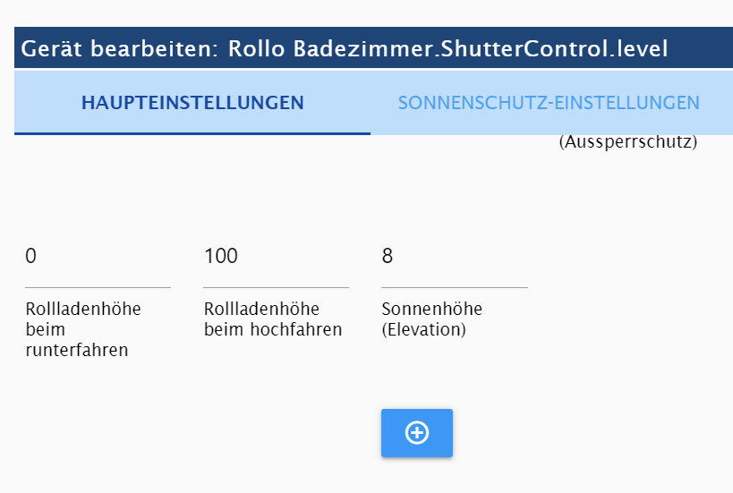

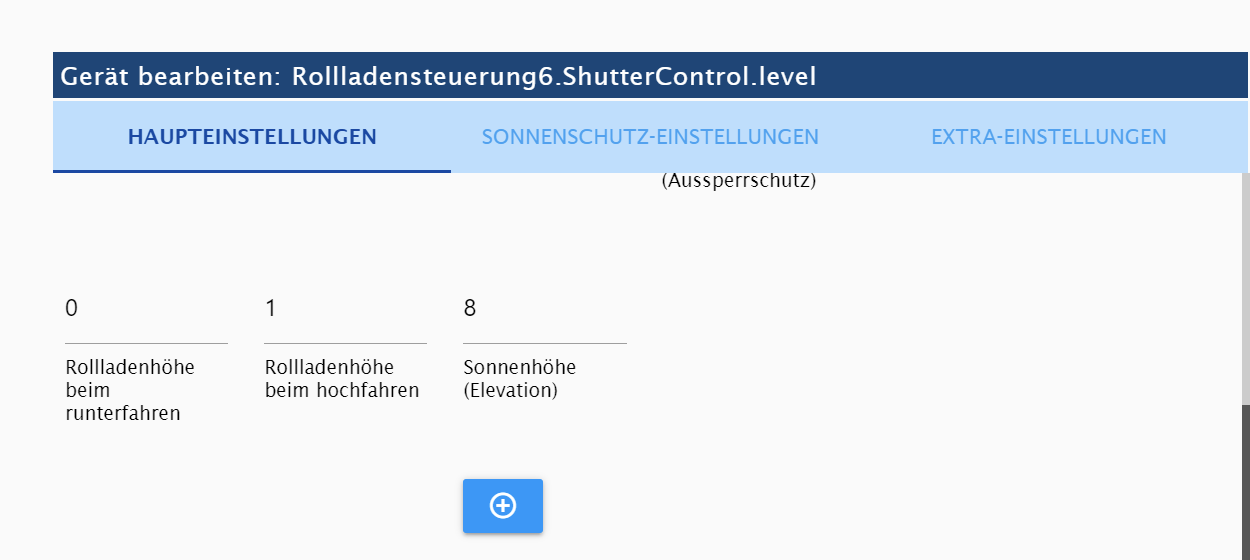

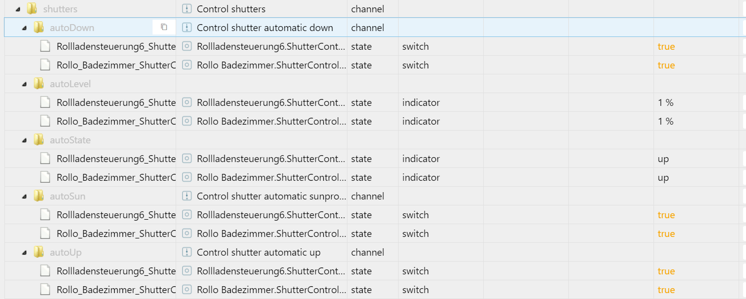

            @simatec Funktioniert leider nicht.
            Ich müsste ja 0 und 1 eintragen und dann reagiert Shuttercontrol nicht:
            Laut Shuttercontrol stehen die Rollos immer auf 1%.
