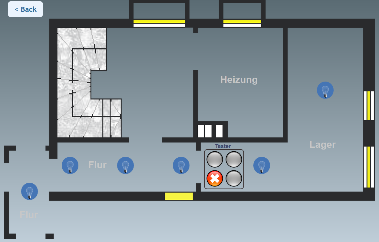

    Nun habe ich einen Gesamtgrundriss in der VIS, der mir die Übersicht anzeigt. Durch Touch auf die einzelnen Räume gelangt man in das enstprechende View. Hier ein Beispiel für den Lagerraum und Flur.
    Ich habe mir gedacht, dass ich dort einfach Symbolhaft die gleichen Taster (4, oder 6 fach) zeichne, damit der Benutzer (Frau und Kinder) nicht umdenken müssen, bzw, dort das gleich vor finden wie an der Wand.
    Was meint Ihr ?

      Du wirst n Antworten bekommen, 50% werden dir gefallen und 50% nicht. Meine eher nicht, da ich kein Fan von Grundrisszeichnungen und Grafiken für die Bedienung bin. Nach meiner Erfahrung wirkt dieses zu "technisch", gerade für die BenutzerInnen, die es später nutzen sollen. Ich finde es besser die Technik zu verstecken und stattdessen eine Form zu wählen, die bekannt ist: Apps, mit Registerseiten und Menüs.

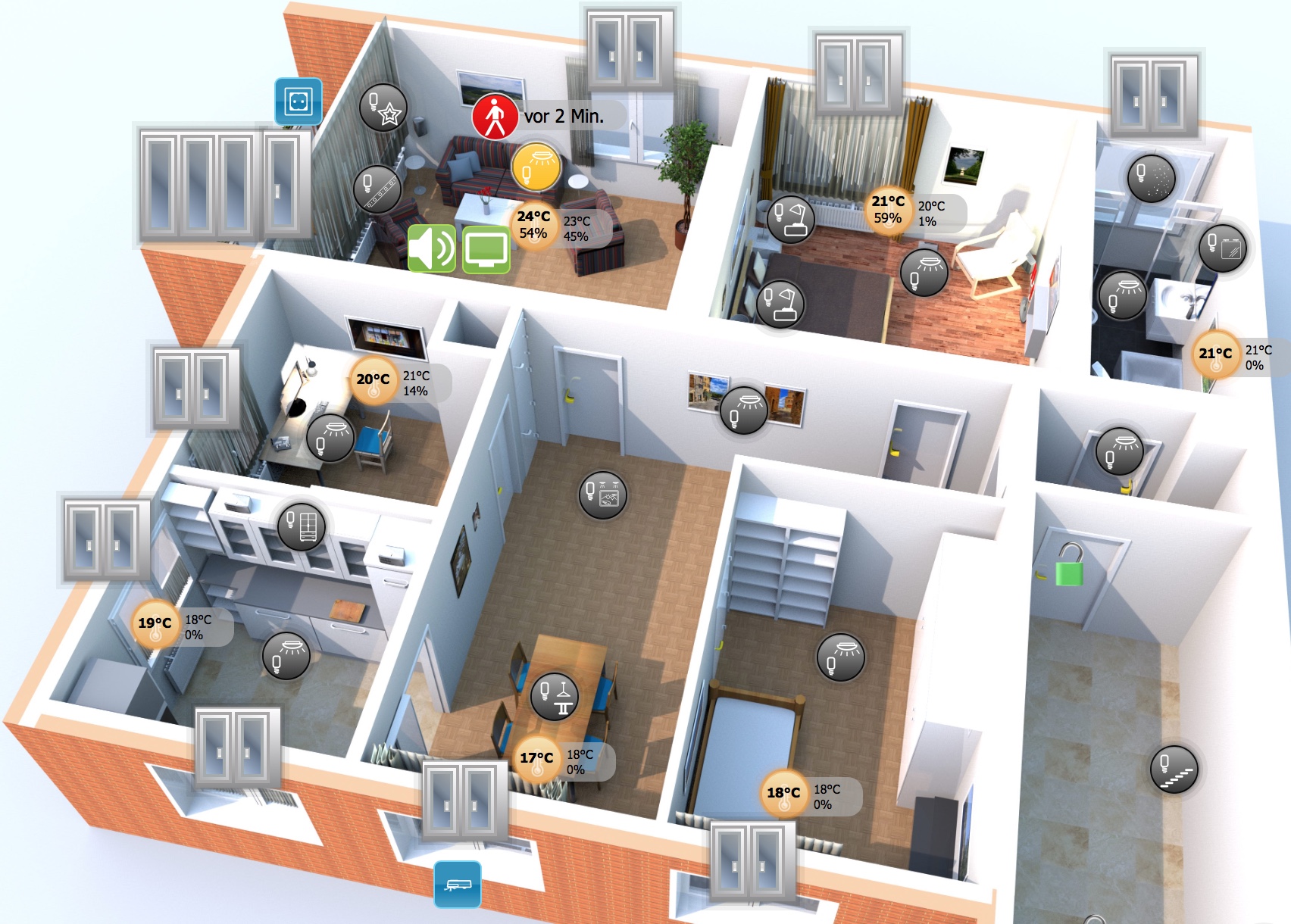

        Deinen Erstversuch finde ich auch etwas zu technisch. Was die richtige Lösung ist hängt von der Situation ab. Für ein Wandpanel stellt ich mir etwas optisch intuitives vor. Als Beispiel habe ich meine Visualisierung beigefügt. Alternativ dazu wäre eine reine Textdarstellung z.B. in Kacheln. Wie auch der Vorredner: probiere es beides aus. Spannend ist, wie die Nutzer damit zurecht kommen. Einfach mal machen und bitten, es zu benutzen. Nutzer sind immer etwas unberechenbar. So habe ich im Durchgang zur Küche von außen einen Schalter. Dieser diente der Steuerung des Lichts in der Diele. Nach mehreren Besuchen von Freunden habe ich festgestellt, dass diese den Schalter benutzen wollten, um das Licht in der Küche anzuschalten. Ich wäre nie von alleine hierauf gekommen, da es eigentlich so etwas nur im Bad/WC-Bereich gibt. Offensichtlich hat die Schiebetür aber dazu geführt, dass die Nutzer dem Schalter eine andere Logik zugeordnet haben als sie meinem System entsprach.

        • Wiedererkennung des realen Objekts ohne umzudenken (möglichst realistische Darstellung, keine Grundrisse, auch Einrichtungsgegenstände helfen hierbei)
        • Nur die relevanten Daten werden visualisiert (z.B. Bewegungsmelder: nur wenn ausgelöst, so wird er angezeigt).
        • Symbole sollten für sich sprechen. Text sollte sich erübrigen. Sonst ist etwas falsch
        • Weniger ist häufig mehr. Evt. machen auch Unteransichten für Räume Sinn
        • Alles sollte auf einen Blick erfasst werden können
        Bei der Nutzung auf Handy, macht eine klassische Menü-Darstellung mehr Sinn. Ich verwende hier den openhab Adapter.
        Ich hoffe Dir hilft das ein wenig. Mit Hardware scheinst Du ja nicht gegeizt zu haben.

              Ich würde eine Grundrissdarstellung und auch die Idee mit den Tastern nicht grundsätzlich als schlecht ab tun.
              Aber für so eine Darstellung gibt es 2 wichtige Punkte:
              1. Die Darstellung darf nicht aussehen wie ein plan, sondern stylisch.
              2. Das Display kann kein 10" sein, da muss schon was größeres her. Sonst wirkt das immer gequetscht oder lässt sich schlecht bedienen.
              Ich hab so eine Darstellung mal in Schweden gesehen. Das war richtig gut gemacht, aber auf min 32" und extrem stylisch.
