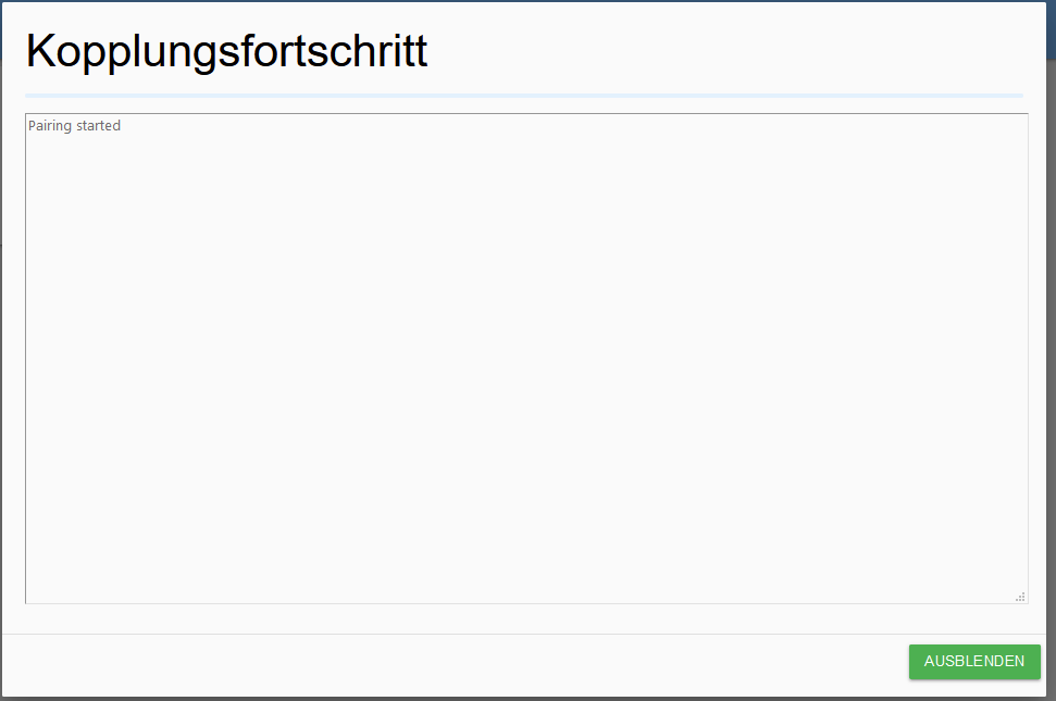

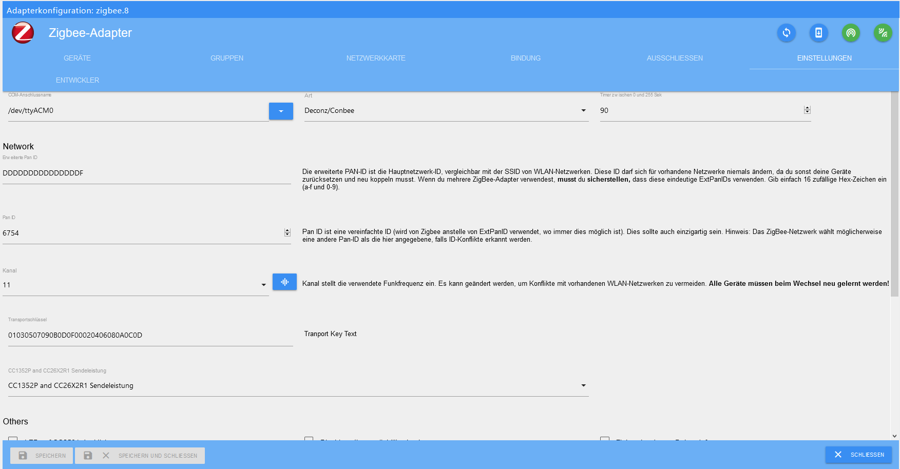

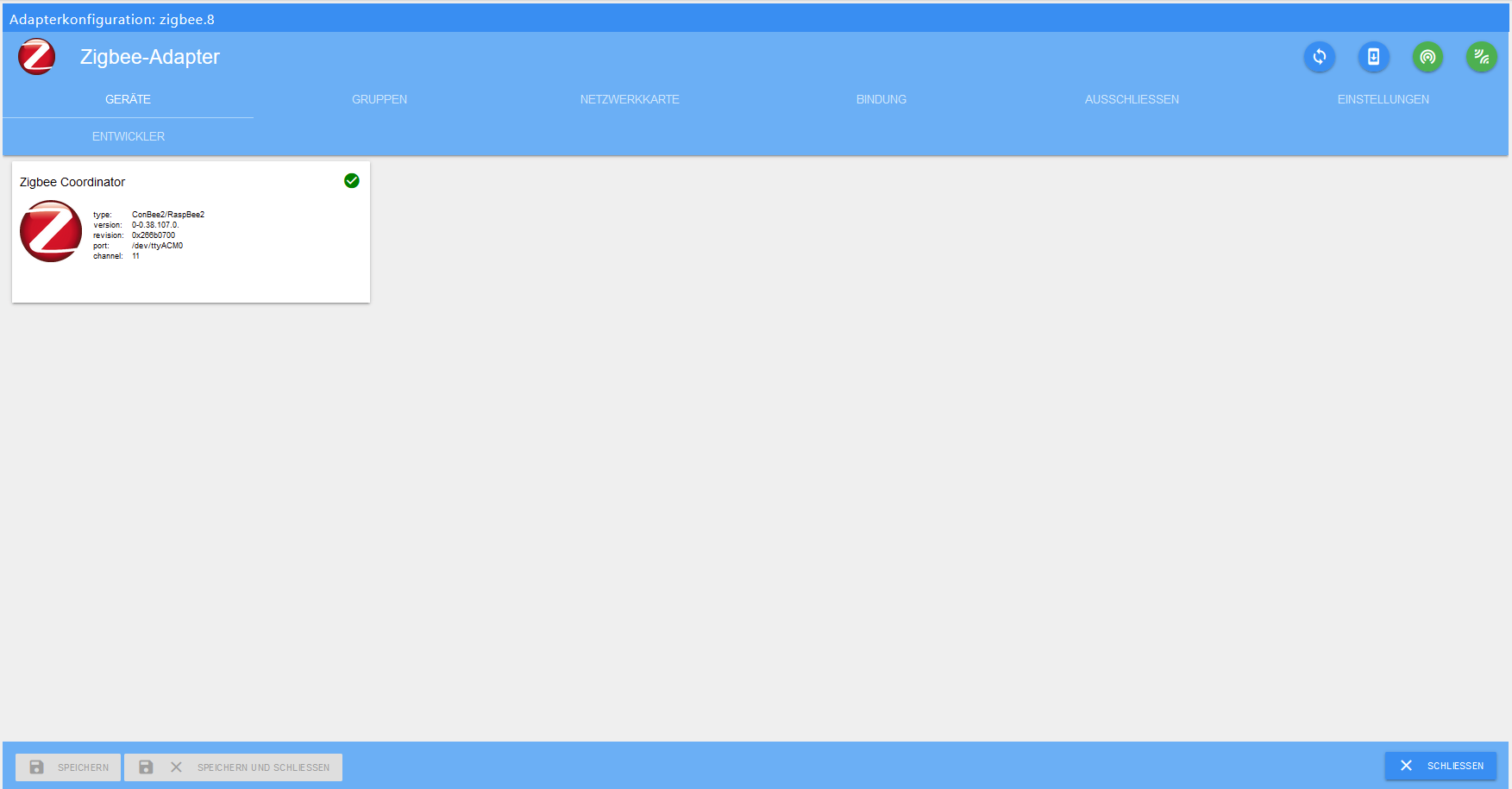

    Abend!
    Dieses Problem habe ich schon oft gehabt, aber durch eine Reinstallation des Adapters habe ich eigentlich immer das Problem in den Griff bekommen.... ausser dieses Mal:
    Ich nutze zwei ConBee2-Sticks, die jeweils über einen Raspberry Pi versorgt werden (Master-/Slave-Konfiguration der 2x Raspberries). Auf beiden Sticks laufen jeweils ca. 10-16x Clients bzw. Zigbee-Sensoren etc. Alles funktioniert eigentlich sehr gut ohne Ausfälle oder so, aber gestern wollte ich einen weiteren Sensor einbinden (SoilMoisture-Sensor fürs Hochbeet) und habe wie immer das Pairing-Procedere angestossen. Seitdem kann ich überhaupt keine Pairs mehr durchführen. Ich habe bereits 10-20x alle Zigbee-Adapter/-Instanzen de- und neuinstalliert. Die Zigbee-Kanäle habe ich bereits mehrfach gewechselt. Die Firmwares der 2x Sticks habe ich inzwischen auch aktualisiert... Es bringt nichts. Es wird nichts mehr erkannt. Der Pairing-Countdown zählt inzwischen auch schon überwiegend nicht mehr...
    Ich weiss nicht mehr weiter. Keine einzige Zigbee-Komponente funktioniert mehr... ?!?! Ich überlege bereits, die ioBroker-Installation komplett "from-the-scratch" neu aufzusetzen, aber ich habe sicherlich 300h in die Perfektionierung der Scripts etc. investiert und möchte ungerne alles von vorne machen.
    Hat jemand einen Tipp?
    Gruss
    Puls

        Aber bzgl. Log: ich sehe nur das hier:
        (1751) Zigbee: allowing new devices to join.
        (1751) Zigbee: stop joining
        Im Zigbee-Adapter zählt er manchmal runter, aber startet kein Interview etc.
        • P puls200
          @thomas-braun Klar, Backups habe ich, aber dieses Problem habe ich regelmäßig. Ich nutze seit ca. 1,5 Jahren die gleiche ioBroker Installation bzw. Backup. Ich habe vor 1,5 Jahren mit ioBroker angefangen, sehr viel ausprobiert und immer ioBroker zugemüllt etc. Kann ja sein, dass irgendwas mal "hängengeblieben" ist. Im Netz finde ich recht wenig zu der Problematik. Eine Neuinstallation würde sich auf jeden Fall gut anfühlen...

                    @thomas-braun Ne, den zweiten Stick habe ich aktuell gar nicht am Laufen. Ich habe alle Instanzen und Adapter gelöscht und wollte von vorne anfangen. Daher bin ich nun beim ersten Stick auf Zigbee.0. Und korrekt... den zweiten Stick lasse ich dann auf Zigbee.1 laufen, wenn der erste läuft.
                    Log:

                                @thomas-braun Na klar... siehe 6x Posts vorher... Dass der deCONZ nicht zweimal meckert, sollte normal sein.
                                Hier ein aktueller Log:
                                2021-05-16 22:33:24.679  - info: zigbee.0 (5607) Zigbee: allowing new devices to join.
                                2021-05-16 22:34:56.018  - info: zigbee.0 (5607) Zigbee: stop joining

                                  @puls200
                                  Zeig mal die Konfiguration in der Instanz.
                                  ExtPanIDs hattest du unterschiedliche gesetzt z. B.?
                                  P 1 Antwort Letzte Antwort
                                    @puls200
                                    P Offline
                                    P Offline
                                    puls200
                                    schrieb am zuletzt editiert von puls200
                                    @thomas-braun Ich hatte bereits den Adapter/die Instanz wiederholt gelöscht und nun als Zigbee.8 angelegt:
                                    PanIDs hatte ich unterschiedliche...
                                    Aber er zählt schon wieder nicht:
                                    P BananaJoeB 2 Antworten Letzte Antwort
                                    • P puls200
                                      P Offline
                                      P Offline
                                      puls200
                                      Also ich habe überhaupt keine Ahnung, woran es liegen könnte... Derzeit sieht es so aus, als ob ich Zigbee komplett rausschmeisen muss. Es geht gar nix... Leider besteht mein SmartHome ca. 60% aus Zigbee...

                                          P Offline
                                          P Offline
                                          puls200
                                          @thomas-braun HA!!!!!!!!!!!!!!!!!!!!!!! Ich habe den USB-Port geändert!!!!!!!!!!!!!! Jetzt startet die verdammte Instanz ein Interview... WARUM?!
                                          EDIT:
                                          Unfassbar... jetzt erkennt er plötzlich Alles...
