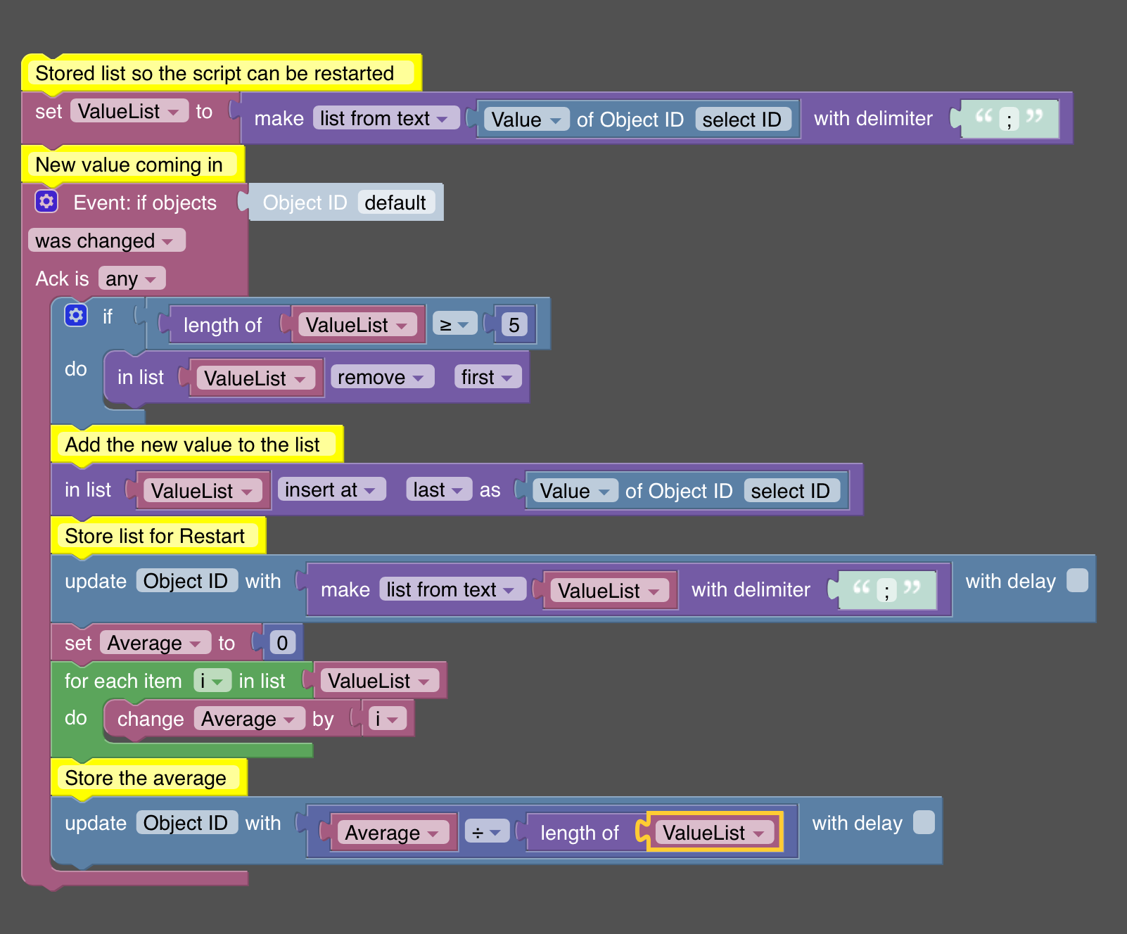

          Wegen des Skriptes für den gleitenden Durchschnitt anbei eine Lösung in Blockly, mit (hoffentlich) hinreichend vielen Kommentaren das Du es nachbauen kannst. Wichtig ist das du das Skript wirklich nur mit dem ermittelten Ladeverlust am Ende des Ladens triggerst, und nicht zwischendurch, da ansonsten zu viele Werte da rein kommen.
          Die Anzahl der Messwerte für den gleitenden Durchschnitt ist in der "if" Bedingung hinterlegt. Wenn Du die 5 durch einen höheren oder niedrigeren Wert ersetzt bekommst du mehr oder weniger geglättete Werte.
          A.
          (Edit: Im Blockly war noch ein Fehler)

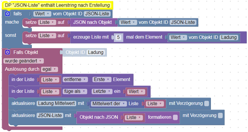

            @asgothian sagte: für den gleitenden Durchschnitt anbei eine Lösung in Blockly
            Alternativ:
            AsgothianA docadamsD 2 Antworten Letzte Antwort
              Alternativ:

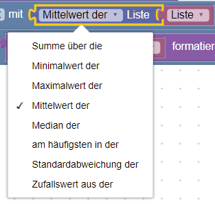

              AsgothianA Offline
              AsgothianA Offline
              Asgothian
              Nette Version. Ich hab wahrscheinlich eine ältere version des JS Adapters - mir fehlt der "Mittelwert der Liste" Baustein :)

                @asgothian sagte: mir fehlt der "Mittelwert der Liste" Baustein
                Wirklich (JS 5.1.3 unter Mathematik)?

                  @paul53 Ah.. da hatte ich nicht geschaut. Ich hatte den bei den Listen Bausteinen gesucht. Wieder was gelernt.

                    docadamsD Offline
                    docadamsD Offline
                    docadams
                    Vielen Dank euch beiden.
                    Der Datenpunke JSON-Liste, ist das ein Punkt Datenpunkt mit dem Typ Werteliste und was muss ich in meinem Fall für Max und Minimalwert einsetzen?
                    Kann ich das als eine Art Spalte verstehen? Und da ich nur eine Größe (bei mir Ladeverlust) habe, reicht als Max die 1, oder gar 0?

                      @docadams sagte: Der Datenpunke JSON-Liste, ist das ein Punkt Datenpunkt mit dem Typ Werteliste und was muss ich in meinem Fall für Max und Minimalwert einsetzen?
                      Nein, das muss ein Datenpunkt vom Typ "Zeichenkette" sein ohne Min und Max.
