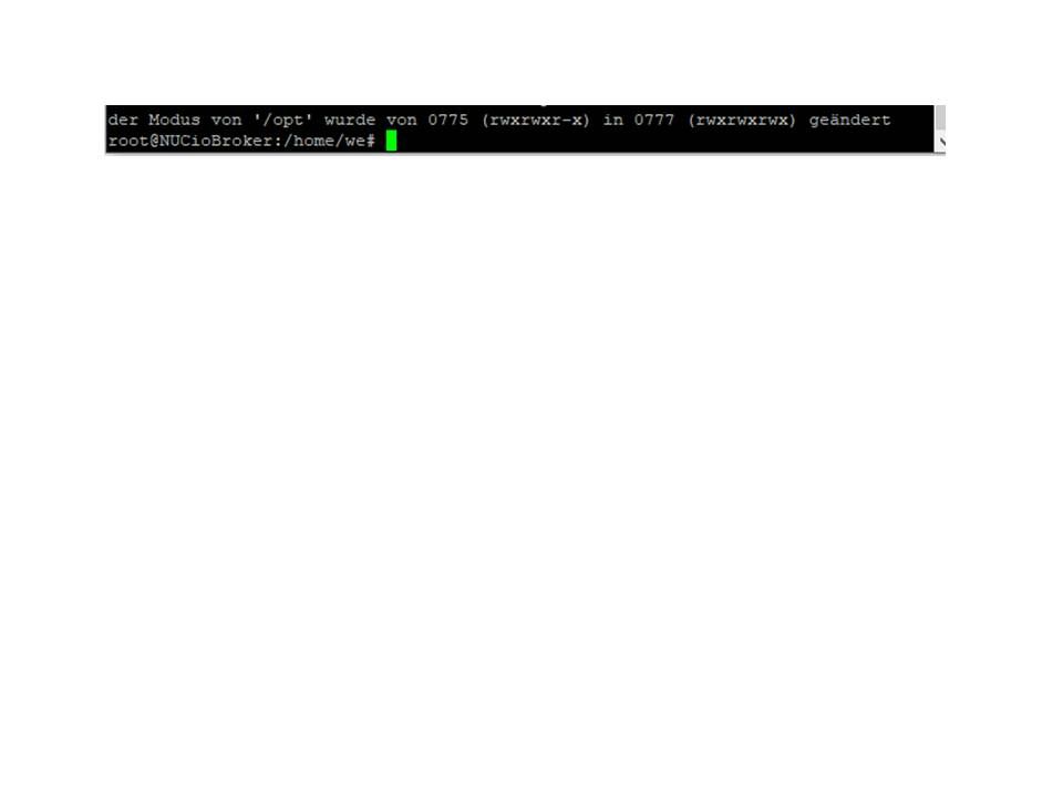

          Ich habe eine Datensicherung mit dem backitup Adapter auf den NAS Server der Fritz Box erstellt, nach einem Systemausfall möchte ich diese Sicherung auf eine andere Hardware (NUC) ziehen.
          Eine Wiederherstellung über den NAS Server wollte ich nicht machen.
          Unter PuTTY habe ich mir Schreibrechte für den Ordner opt auf den NUC erstellt, jetzt wollte ich mit WinSCP mir die entsprechende Datei in den Backup Ordner kopieren, um sie dann über den Backitup Adapter wiederherzustellen.
          Hier aber sagt das System keine Berechtigung.
          Bei einem Raspberry hat das so funktioniert.
          Woran kann das liegen?
          Meine Unix Ressourcen sind sehr begrenzt.
          @radler1 sagte in Backup Datei im opt Ordner ersetzen:
          Leider fehlen wichtige Infos
          du bist da wohl auf dem NUC dummerweise als root unterwegs gewesen.
          bei WINSCP dann wahrscheinlich nicht
          dann werden die Rechte des Verzeichnisses beim root liegen und dann darf der WINSCP User nicht dahin schreiben
          Alles auf 777 zu stellen heisst alle Scheunentore öffnen
          R 1 Antwort Letzte Antwort
                          CHMOD habe ich gewählt um die Schreibrechte zu erteilen.
                          das ist mir klar!
                          Aber wo hast du diese Info her, wenn dein Unix Wissen so begrenzt ist?
                          Das ist nämlich der falsche Weg.

                            @radler1
                            Die Rechte an dem Ordner sehen so aus:
                            drwxrwxr-x+   2 iobroker iobroker    4096 Apr 30 21:46 backups
                            Bzw. genauer so:
                            echad@chet:/opt/iobroker $ getfacl /opt/iobroker/backups/
                            getfacl: Entferne führende '/' von absoluten Pfadnamen
                            # file: opt/iobroker/backups/
                            # owner: iobroker
                            # group: iobroker
                            user::rwx
                            group::r-x
                            group:iobroker:rwx
                            mask::rwx
                            other::r-x
                            default:user::rwx
                            default:group::r-x
                            default:group:iobroker:rwx
                            default:mask::rwx
                            default:other::r-x
                            Also entweder bist du direkt der user ioboroker oder ein user aus der Gruppe iobroker. Dann kannst du da reinschreiben.
                            Oder halt als 'Kraftprotz' root da wie ein Elefant im Porzellanladen alles umwerfen zerdeppern.
                                wenn ich mich hier als root anmelden sollte es doch gehen oder?
                                Man meldet sich NIE als root an. Geht auch in der Grundkonfiguration von extern gar nicht. Das dürfte die Beobachtung beim WinSCP sein.
                                Dafür hat man eigene user (die im besten Fall Gruppenmitglied in 'iobroker' sind). Dann kann der auch da rumschreiben.
                                Mein user 'echad' dürfte das z. B.
                                Denn:
                                echad@chet:/opt/iobroker $ groups
                                echad adm dialout cdrom sudo audio video plugdev games users input netdev lpadmin gpio i2c spi iobroker
