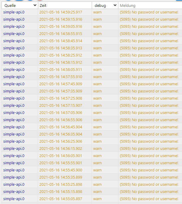

    @binaryaddict hast du mal geschaut was der Adapter liefert wenn du diesen auf Debug stellst ?

      Von den Skripts aus werd ich das nicht bekommen - sonst wüsst ich ja schon woher der Aufruf kommt. Infos zum Aufrufer könnt höchstens der ioBroker bzw. der Simple API Adapter ausgeben, aber ich weiß nicht wie bzw. wo ich das tun könnte.

          Ich find beim Simple API Adapter die Einstellung für die Logging Granularität nicht. Kannst Du mir sagen wie ich die umstelle?
          @binaryaddict sagte in (5095) No password or username!:
          Wie gesagt: ICH habe keine Ahnung von skripting und wie man da überhaupt einen call absetzt. Geschweige denn von Granularität... :-)

            @binaryaddict welcher Admin 5.x oder 4.x

              @arteck 4.2.1

                da auf debug stellen

                  @arteck Merci, das hat erst mal geklappt. Ich Depp dachte das ginge nur in den jeweiligen Adapter-Einstellungen.
                  Leider hat es nix gebracht - zwischen den besagten Warnings steht absolut nichts (habe debug und silly probiert).
                  Gibt es ggf. noch detailliertere Logs auf (Web-)Server Ebene? Wo sollte denn jemand mit weniger Linux-Erfahrung dafür nachschauen? :)
                    nein gibts nicht... eigentlich muss man wissen wo man was einbaut...

                      Eine Applikation die Aufrufe, ggf. remote, entgegennimmt ohne zu loggen woher diese kommen und wie genau der Aufruf aussah? Schade...
                      Leider sieht es so aus als käme der Aufruf nicht von mir. Ich habe über meinen kompletten Server gegrepped und nur Aufrufe mit (richtiger) Authentifizierung festgestellt.
