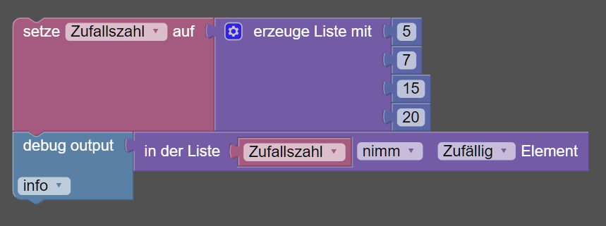

          • R Offline
            R Offline
            Rushmed
            Im Blockly vll. so:
            G 1 Antwort Letzte Antwort
            • R Rushmed
              Im Blockly vll. so:
              G Offline
              G Offline
              groundlevel
              @rushmed
              Funktioniert sowas von gut :) Danke!!! Euch anderen auch!
