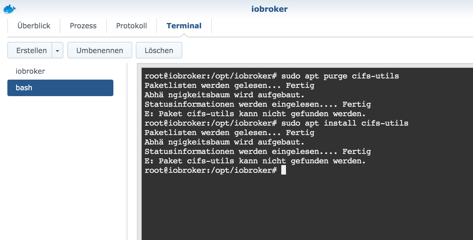

    Gut, meine Frage, wie läuft das unter Docker mit update/upgrade/fix ?
    Ich gehe dazu in der Syno in den Docker, Details am Container, Terminal - bash ?
    bei Eingabe von "iobroker stop", kommt eine Fehlermeldung.
    root@iobroker:/opt/iobroker# iobroker stop
    iobroker controller daemon is not running
    Wie funktioniert das? Danke!

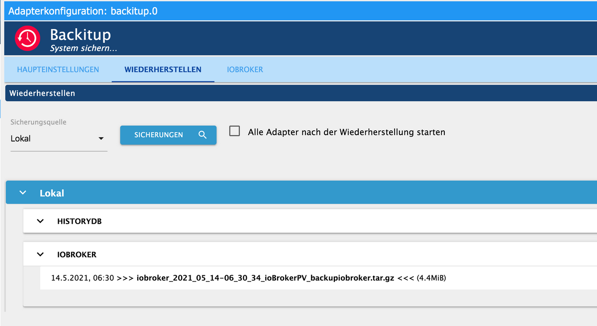

    Backitup kann das Backup (vom Raspi auf die Syno kopiert) finden.
    Ich wähle es aus, es sagt Wiederherstellung gestartet er muss restarten.
    dann erfolgt ein Restart vom ioBroker
    ich gehe nach einer Weile wieder rauf und sehe, es läuft nicht. Es macht nichts. ?
    host.iobroker	2021-05-15 08:34:19.457	info	stopInstance system.adapter.influxdb.0 (force=false, process=true)
    host.iobroker	2021-05-15 08:34:19.453	info	"system.adapter.influxdb.0" disabled
    backitup.0	2021-05-15 07:31:58.804	info	(1573) [iobroker] backup was activated at 02:40 every 1 day(s)
    backitup.0	2021-05-15 07:31:58.772	info	(1573) starting. Version 2.1.6 in /opt/iobroker/node_modules/iobroker.backitup, node: v12.22.1, js-controller: 3.2.16
    host.iobroker	2021-05-15 07:31:57.342	info	instance system.adapter.backitup.0 started with pid 1573
    host.iobroker	2021-05-15 07:31:43.232	info	Restart adapter system.adapter.backitup.0 because enabled
    host.iobroker	2021-05-15 07:31:43.232	info	instance system.adapter.backitup.0 terminated with code 0 (NO_ERROR)
    backitup.0	2021-05-15 07:31:42.707	info	(1547) Terminated (NO_ERROR): Without reason
    backitup.0	2021-05-15 07:31:42.706	info	(1547) terminating
    backitup.0	2021-05-15 07:31:42.676	info	(1547) cleaned everything up...
    backitup.0	2021-05-15 07:31:42.675	warn	(1547) Restart initiated
    backitup.0	2021-05-15 07:31:42.674	info	(1547) Restarting Adapter because of changeing Sentry settings

      2021-05-15 07:31:05.357 - info: host.iobroker iobroker add backitup --host iobroker
      2021-05-15 07:31:06.715 - info: host.iobroker iobroker NPM version: 6.14.12
      2021-05-15 07:31:06.716 - info: host.iobroker iobroker npm install iobroker.backitup@2.1.6 --loglevel error --prefix "/opt/iobroker" (System call)
      2021-05-15 07:31:14.758 - info: host.iobroker iobroker host.iobroker install adapter backitup
      2021-05-15 07:31:14.897 - error: host.iobroker iobroker Cannot install "cifs-utils": E: Paket cifs-utils kann nicht gefunden werden.
      2021-05-15 07:31:14.934 - error: host.iobroker iobroker Cannot install "nfs-common": E: Für Paket »nfs-common« existiert kein Installationskandidat.
      2021-05-15 07:31:14.934 - error: host.iobroker iobroker The following apt-get packages could not be installed: cifs-utils, nfs-common. Please install them manually.

      Hallo 👍
      (bin einen Schritt im Docker weiter gekommen)
      ioBroker läuft im Docker, dann den Adapter BackitUp installieren.
      Läuft durch, aber in den Instanzen taucht er nicht auf ?
      Reloud, Neustart vom Container ... er bleibt verschwunden.
      BackitUp deinstallieret und neuinstalliert und siehe da es kommt die Instanz.

      hab da nochwas gesehen
      host.iobroker	2021-05-15 07:31:14.934	error	iobroker The following apt-get packages could not be installed: cifs-utils, nfs-common. Please install them manually.
      host.iobroker	2021-05-15 07:31:14.934	error	iobroker Cannot install "nfs-common": E: Für Paket »nfs-common« existiert kein Installationskandidat.
      host.iobroker	2021-05-15 07:31:14.897	error	iobroker Cannot install "cifs-utils": E: Paket cifs-utils kann nicht gefunden werden.

        2021-05-15 07:25:15.204 - info: host.iobroker iobroker del backitup
        2021-05-15 07:25:16.240 - info: host.iobroker iobroker Delete adapter "backitup"
        2021-05-15 07:25:16.246 - info: host.iobroker iobroker host.iobroker Counted 1 meta of backitup
        2021-05-15 07:25:16.250 - info: host.iobroker iobroker host.iobroker Counted 1 adapter for backitup
        2021-05-15 07:25:16.430 - info: host.iobroker iobroker host.iobroker file backitup.admin deleted
        2021-05-15 07:25:16.434 - info: host.iobroker iobroker host.iobroker object backitup deleted
        2021-05-15 07:25:16.436 - info: host.iobroker iobroker host.iobroker object backitup.admin deleted
        2021-05-15 07:25:16.437 - info: host.iobroker iobroker host.iobroker Deleting 2 object(s).
        2021-05-15 07:25:16.446 - info: host.iobroker iobroker npm uninstall iobroker.backitup --loglevel error --prefix "/opt/iobroker" (System call)
        2021-05-15 07:25:21.666 - info: host.iobroker iobroker exit 0
        2021-05-15 07:31:14.949 - info: host.iobroker iobroker upload [9] backitup.admin /opt/iobroker/node_modules/iobroker.backitup/admin/words.js words.js application/javascript
        2021-05-15 07:31:15.023 - info: host.iobroker iobroker upload [8] backitup.admin /opt/iobroker/node_modules/iobroker.backitup/admin/tab_m.js tab_m.js application/javascript
        2021-05-15 07:31:15.077 - info: host.iobroker iobroker upload [7] backitup.admin /opt/iobroker/node_modules/iobroker.backitup/admin/tab_m.html tab_m.html text/html
        2021-05-15 07:31:15.130 - info: host.iobroker iobroker upload [6] backitup.admin /opt/iobroker/node_modules/iobroker.backitup/admin/style.css style.css text/css
        2021-05-15 07:31:15.184 - info: host.iobroker iobroker upload [5] backitup.admin /opt/iobroker/node_modules/iobroker.backitup/admin/index_m.js index_m.js application/javascript
        2021-05-15 07:31:15.238 - info: host.iobroker iobroker upload [4] backitup.admin /opt/iobroker/node_modules/iobroker.backitup/admin/index_m.html index_m.html text/html
        2021-05-15 07:31:15.292 - info: host.iobroker iobroker upload [3] backitup.admin /opt/iobroker/node_modules/iobroker.backitup/admin/index.html index.html text/html
        2021-05-15 07:31:15.346 - info: host.iobroker iobroker upload [2] backitup.admin /opt/iobroker/node_modules/iobroker.backitup/admin/backitup.svg backitup.svg image/svg+xml
        2021-05-15 07:31:15.399 - info: host.iobroker iobroker upload [1] backitup.admin /opt/iobroker/node_modules/iobroker.backitup/admin/backitup.png backitup.png image/png

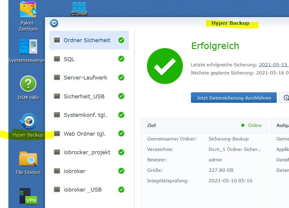

      auch aus einere anderen Quelle läuft es nicht an. verm. ja die eine Fehlermeldung.
      (im VMM fkt. das Backup).
      hat das damit etwas zu tun?

          apt-get update
          apt-get install cifs-utils

            @glasfaser sagte in (Docker) ioBroker Adapter BackitUp, fix ?:
            apt-get update apt-get install cifs-utils
            Ja, sorry, danke, hab ich in der fülle der Infos schon nicht mehr Kopf gehabt !
            das Backup sollte jetzt laufen
              @humidor sagte in (Docker) ioBroker Adapter BackitUp, fix ?:
              "im Docker" funktioniert Stop nicht , habe es dir schon genannt
              und auch dir den weg über den Befehl restore .
              https://forum.iobroker.net/topic/44702/syno-docker-wie-spielt-man-das-backup-ein/20
              Backup ist drin und läuft! Super, danke!

                              schrieb am zuletzt editiert von Humidor
                              @glasfaser bei der VMM muss ich über das SMB?
                              hat lt. LOG auch funktioniert, nur liegen keine files im Verzeichnis
                              backitup.0	2021-05-15 15:59:41.817	debug	(3278) system.adapter.admin.0: logging false
                              s7.0	2021-05-15 15:59:41.813	debug	(1082) system.adapter.admin.0: logging false
                              backitup.0	2021-05-15 15:59:34.185	debug	(3278) sendTo "getTelegramUser" to system.adapter.admin.0 from system.adapter.backitup.0: {"858269950":{"firstName":"Richard"}}
                              backitup.0	2021-05-15 15:59:34.176	debug	(3278) telegram-instance: telegram.0
                              backitup.0	2021-05-15 15:58:54.869	debug	(3278) umount successfully completed
                              backitup.0	2021-05-15 15:58:52.842	debug	(3278) mount activ... umount in 2 Seconds!!
                              backitup.0	2021-05-15 15:58:45.020	debug	(3278) detect last backup file: iobroker_2021_05_15-17_54_38_ioBrokerPV_backupiobroker.tar.gz
                              backitup.0	2021-05-15 15:58:45.019	debug	(3278) detect backup file 7 from cifs: iobroker_2021_05_15-17_54_38_ioBrokerPV_backupiobroker.tar.gz
                              backitup.0	2021-05-15 15:58:45.019	debug	(3278) detect backup file 6 from cifs: iobroker_2021_05_15-17_51_22_ioBrokerPV_backupiobroker.tar.gz
                              backitup.0	2021-05-15 15:58:45.018	debug	(3278) detect backup file 5 from cifs: iobroker_2021_05_13-06_30_21_ioBrokerPV_backupiobroker.tar.gz
                              backitup.0	2021-05-15 15:58:45.018	debug	(3278) detect backup file 4 from cifs: iobroker_2021_05_13-06_25_20_backupiobroker.tar.gz
                              backitup.0	2021-05-15 15:58:45.018	debug	(3278) detect backup file 3 from cifs: iobroker_2021_05_12-06_30_20_ioBrokerPV_backupiobroker.tar.gz
                              backitup.0	2021-05-15 15:58:45.018	debug	(3278) detect backup file 2 from cifs: iobroker_2021_05_12-06_25_20_backupiobroker.tar.gz
                              backitup.0	2021-05-15 15:58:45.017	debug	(3278) detect backup file 1 from cifs: iobroker_2021_05_11-06_30_20_ioBrokerPV_backupiobroker.tar.gz
                              backitup.0	2021-05-15 15:58:43.009	debug	(3278) mount successfully completed
                              er überschreibt doch nicht das letzte was da drin liegt oder?
                              BG

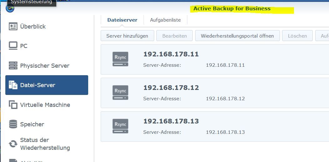

                                  @glasfaser Ja das ist eine gute Überlegung, gar nicht das Backup sondern kompletter Schnappschuss.
                                  Wo legt er das ab? muss ich mir die Fkt. mal genau ansehen
                                  Active Backup - wo ist der virtuelle Speicher des VMM überhaupt?
                                  BG
                                  GlasfaserG 2 Antworten Letzte Antwort

                                      Glasfaser
                                      @humidor
                                      ja ich kann übertreiben ....
                                      .. hier mein vierter mit Hyper Backup
                                      HumidorH 2 Antworten Letzte Antwort
                                      • GlasfaserG Glasfaser
                                        @humidor
