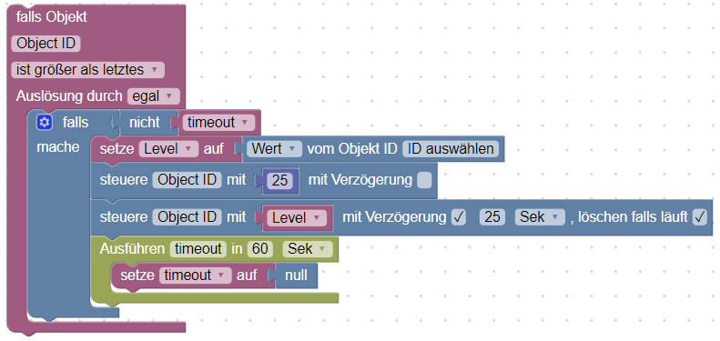

      @raspiuser sagte: Rolladenfahrt auch eine Erschütterung ist und den Vorgang wieder triggert.
      Bau eine Timer-Sperre ein:
      RaspiUserR 1 Antwort Letzte Antwort
        RaspiUserR Offline

          @raspiuser sagte: ohne Erfolg experimentiert.
          Hinweis: Um auf die Variable timeout zugreifen zu können, muss erst "Ausführen timeout" eingefügt und anschließend in die Javascript-Ansicht und wieder zurück gewechselt werden. Keine Variable timeout erstellen!!
          W 1 Antwort Letzte Antwort

                  @weimaraner sagte: warum man keine Variable erstellen soll?
                  Weil es dann zwei Variablen timeout gibt. Die Variable timeout wird beim Einfügen von "Ausführen timeout" automatisch erstellt, was leider in Blockly nicht gleich zu sehen ist. Deshalb in die Javascript-Ansicht umschalten, wo es in der ersten Zeile nur eine Variable timeout geben darf.

                    Danke für die Erklärung, wieder etwas gelernt.
                    Dein Lösungsansatz funktioniert.
                    Ich probiere die Angelegenheit über die "Empfindlichkeit" des Sensor doch noch in den Griff zu kriegen. Schaun'mer mal ...

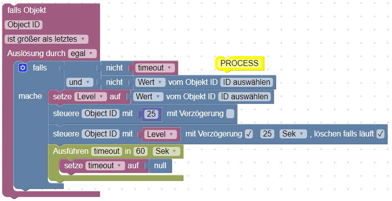

                      @raspiuser sagte: wie erkennt man eine Krähe ...!?
                      Vielleicht durch Auswertung von WORKING (HM classic) bzw. PROCESS (HmIP)?

                          @raspiuser sagte in [gelöst] Blockly 1x ausführen, weitere Trigger ignorieren:
                          Aber ich habe keine Ahnung, was genau das eigentlich ist
                          dieser State ist true wenn du gerade den Rolladen (selber) bewegst.
                          Wenn du das in deine Logik mit einbaust kannst du das absichtliche Bedienen des Rollladens ausfiltern

                            @raspiuser sagte: "PROCESS" gibt es bei den ioBroker Objekten des von mir genutzten "HmIP-FROLL". Aber ich habe keine Ahnung, was genau das eigentlich ist
                            PROCESS ist 1 während Rollo-Bewegung, sonst 0.

                              @paul53 @Homoran
                              Vielen Dank für die Erläuterung. Das ist ein seeeeehr wichtiger Tipp im Zusammenhang mit der Nutzung des HmIP-SAM !!!
                              (Wie schon geschrieben ... man lernt nie aus ...)
