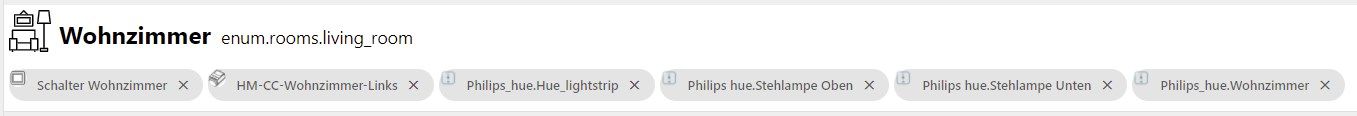

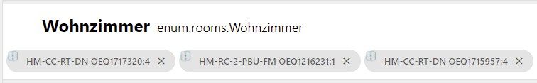

    Ich wäre jetzt davon ausgegangen, dass es bei den Aufzählungen unter den Räumen z.B. einmal "Wohnzimmer" geben sollte. Dort ist dann alles zugewiesen. Um bei dem Beispiel zu bleiben: Wohnzimmer ist 4x vorhanden.

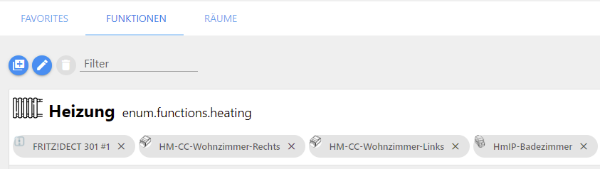

    Das kann ja irgendwie nicht im Sinne des Erfinders sein. Bei den Funktionen gleiches Dilemma, z.B. mit der Heizung. Da würde ich "Heizung" und "Klima" mal als eigentlich eins sehen. 6x!

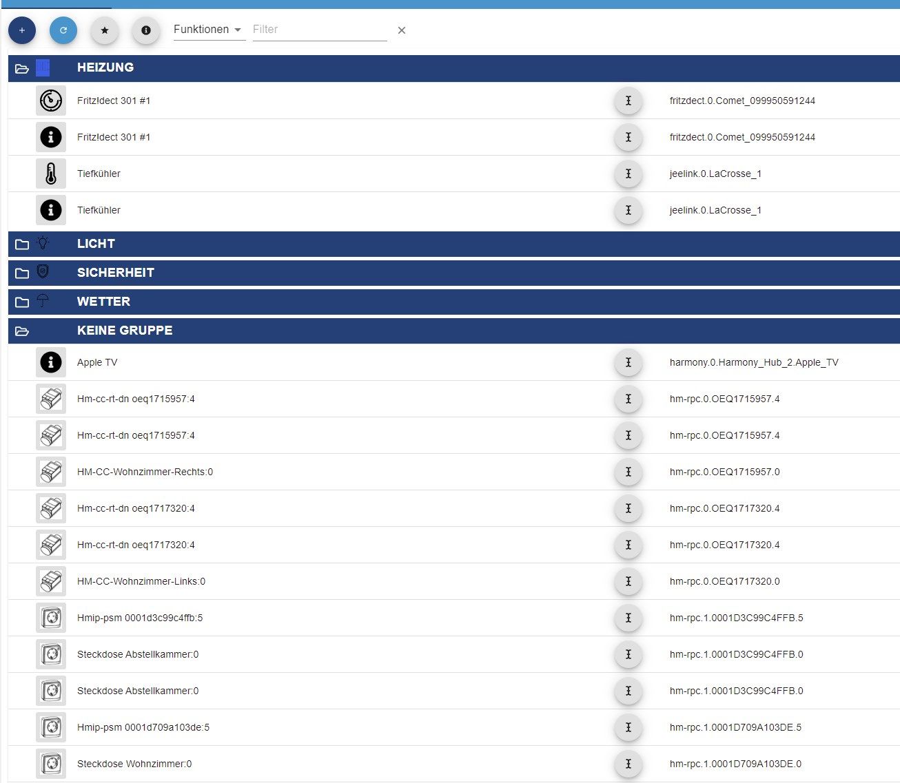

    Der Punkt "Geräte" zieht sich ja vermutlich die Infos aus den Aufzählungen, daher wird das Chaos dort mal kommen, nehme ich an. Das sieht nämlich genauso Kraut- und Rüben aus.

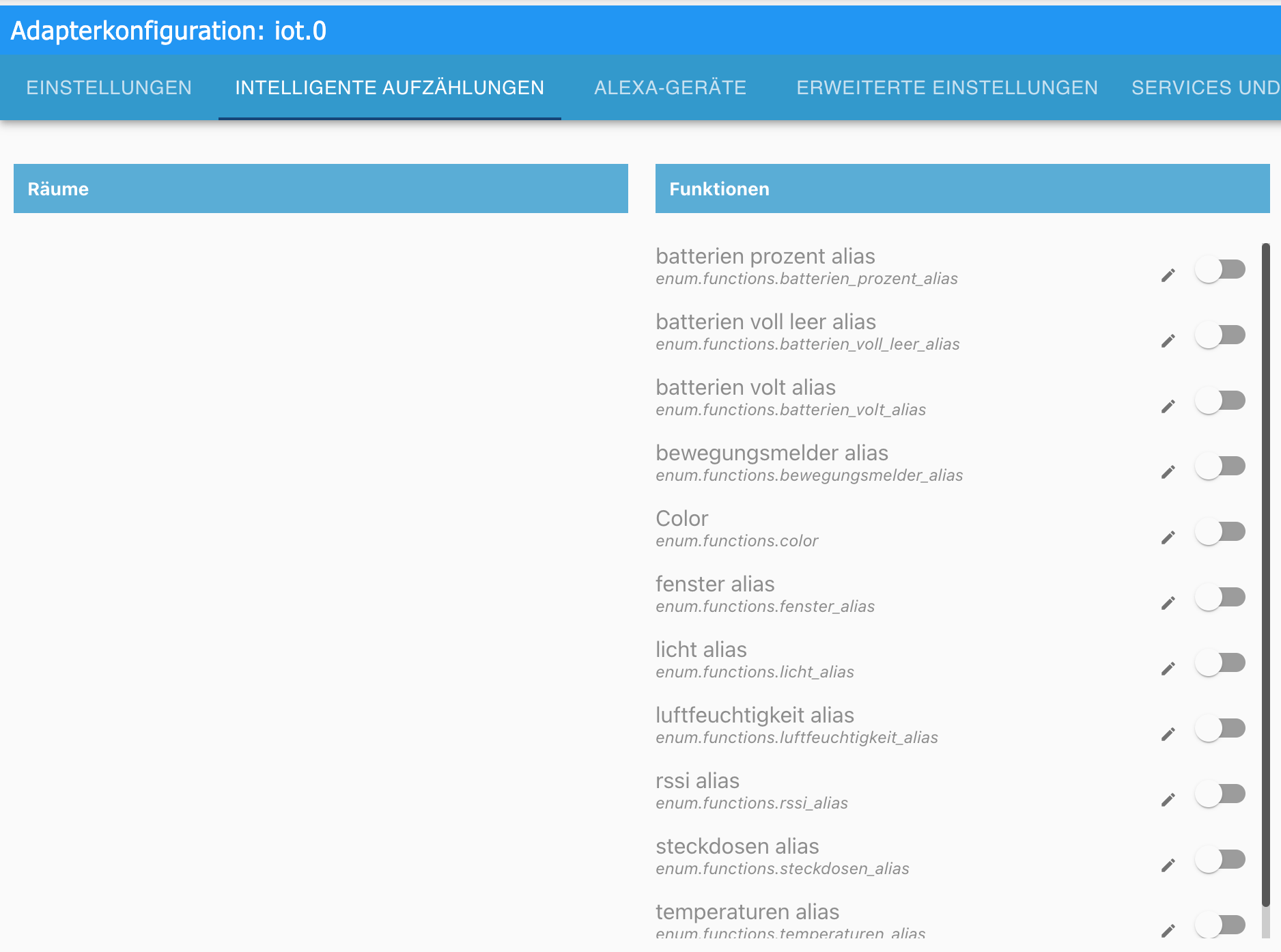

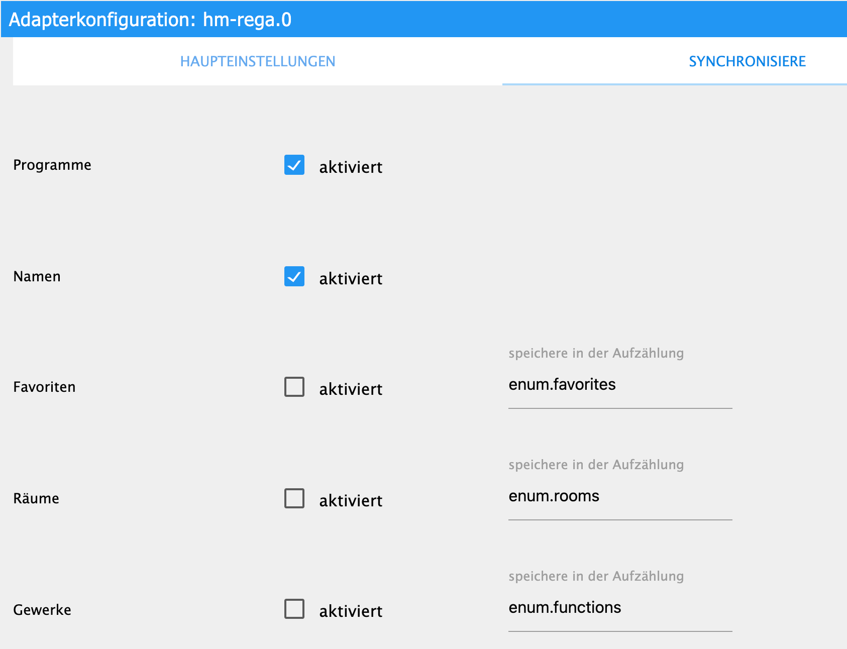

      @joshude
      wenn Du hm-rega und vielleicht auch iot benutzt, dort lasse ich die Synchronisierung komplett weg, da es sonst zu solchen Auswirkungen kommt. Dann erstelle ich Räume oder Funktionen manuell nur über ioBroker und ordne alles zu wie gewünscht. (es sei denn Du hast schon eine sinnvolle Struktur und Namen usw. auf Deiner Homematic Installation)

        @dslraser Danke, das ist schon mal ein guter Hinweis.
        Ich habe es im HM-Adapter entsprechend deaktiviert, sämtliche Zuordnungen gelöscht, von Hand neue anglegt und dann entsprechend zugeordnet.
        Unter den Geräten ist allerdings jetzt wieder viel Chaos.
        Gibt es was zu beachten bei der Zuweisung von Räumen und Funktionen?
        Ich habe beispielsweise immer das oberste Objekt genommen.
        Also auf Homematic bezogen dann unter hm.rpc.0 direkt den ersten Ordner der z.B. das Thermostat für das Wohnzimmer darstellt. Darunter gibts dann ja wieder verschiedene Kanäle etc.

          @joshude
          Kann ich Dir nicht sagen, da ich diese automatischen Zuordnungen nicht mehr nutze.
          Noch einen Hinweis. Wenn Du den CCU Synch nutzt und Du in ioBroker damit arbeitest und Dir vielleicht etwas nicht gefällt und Du es dann in ioBroker änderst, dann überschreibt Dir der Synch beim nächsten Mal wieder brav was Dir nicht gefallen hat.
          Diese Räume und Funktionen Geschichte sollte eigentlich nur an einer Stelle passieren.
