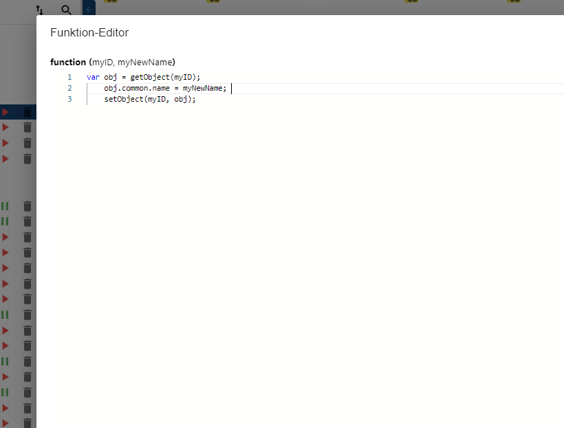

          @carsten-engel du kannst das in ein functions blockly kopieren und in dein blockly einbinden
          function:
          aufruf:
          Carsten EngelC 1 Antwort Letzte Antwort
            function:
            aufruf:

            @liv-in-sky Vielen Vielen Dank für Deine Unterstützung...
            Ich habe das mal probiert und erhalte für die JS-Funktion und für das gesamte Script keine Fehlermeldung, aber der Name des Datenpunkt wird nicht verändert.

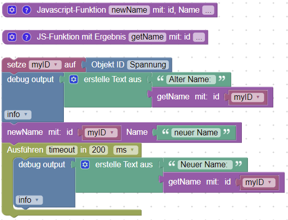

              @carsten-engel sagte: Ist das per Blockly auch möglich?
              Inhalt der Funktion newName(id, Name):
              extendObject(id, {common: {name: Name}});
              In der Konfiguration der Javascript-Instanz muss setObject freigegeben sein.
              @carsten-engel sagte in Blockly Datenpunkt Name verändern:
              In Zeile 4 darf MyNewName nicht in Hochkomma gesetzt werden.
              Unmittelbar nach Änderung des Namen kann der neue Name nicht per getObject(id).common.name abgefragt werden, da setObject() asynchron abgearbeitet wird, also bei der Abfrage noch nicht fertig ist.
              So kann man es testen:
              Carsten EngelC 2 Antworten Letzte Antwort

                @paul53 said in Blockly Datenpunkt Name verändern:
                Das war der Fehler. Dein Vorschlag funktioniert Einwandfrei. DANKE
