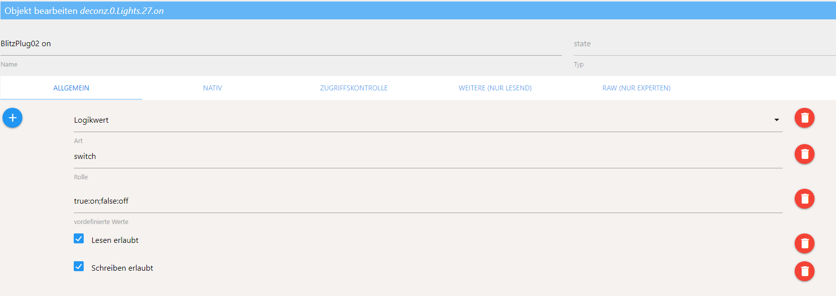

                  Hallöle, ich würde meine Frage hier gerne nochmal aufgreifen :-)
                  Ich habe nun nochmals mit vordefinierten Werten in der Objekt-Konfig getestet: true:on;false:off
                  Das klappt gut, wenn man dann in der Object View Oberfläche die Werte direkt auswählt.
                  Leider bekomme ich das aber weiterhin nicht über einen Radiobutton angesteuert, weder über den 'on/off', noch über konkrete Werte, welche ich genau so festgelegt habe, wie am Objekt definiert: off(false);on(true), bzw. so wie es nach dem umschalten über toggle auch als Wert im Objekt angezeigt wird.
                  Hat da niemand eine Idee?

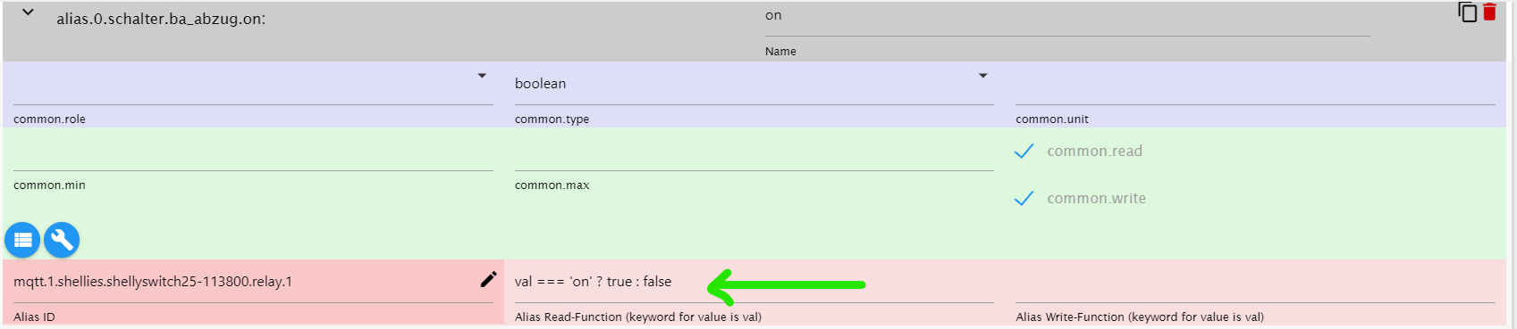

                        @pedder007 Ja und Nein, das ist zwar ein extra Datenpunkt aber der ist direkt mit dem Original direkt verknüpft. Ich mache sowas mit meinen Shellies:
                        Das geht auch umgekehrt dann muss man bei Schreiben halt schreiben:
                        val === true ? 'on' : 'off'
                        Früher war das kompliziert - heute kannst Du das einfach mit dem Alias Adapter machen. Hat auch den Vorteil, dass wenn Du mal die HW tauschen musst, sich nicht die ganzen Skripts ändern.

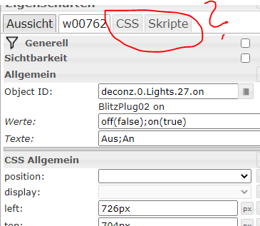

                                  @mickym
                                  Also irgendwo hier?

                                    @pedder007 Nee das wahrscheinlich ein Denkfehler von mir.
                                    Aber es geht ja nicht um die Anzeige.
                                    Ich bin mir auch nicht mehr sicher, ob das Dein Problem ist. Du schreibst ja - dass erst der Wert richtig eingetragen wird. Dass der rot ist, ist auch OK da kein ACK von VIS geschickt wird. Ich glaube dass der Adapter den Wert nicht akzeptiert. Bist Du Dir den sicher, ob Du über den Datenpunkt schaltest - hast Du da schon mal manuell Werte eingetragen?
                                    In dem Datenpunkt würde ich es auch gar nicht eintragen. Du kannst doch über VIS - über die Valuelist bereits true und false schicken. Mach mal die vordefinierten Werte in Deinem Datenpunkt raus und mach das mal rein zum Boolean oder zur Zeichenkette je nachdem was der Adapter versteht. Wenn Du das selbst verändert hast, ist das wahrscheinlich der Grund das Dein Wert nicht bestätigt wird. Du machst das Doppelt im VIS und im Datenpunkt und ich glaube einfach, dass mit dem Typ vordefinierte Werte dieser Deconz Adapter nicht klar kommt.
                                    Wahrscheinlich einfach nur diese Werteliste rausnehmen. In dem Fall kannst Du doch über VIS direkt true oder false schicken.

                                      @mickym
                                      Hallo nochmal, ich habe da bereits alles erdenkliche ausprobiert, meint:
                                      • mit/ohne und unterschiedlichste Vorgabewerte im Datenpunkt selber
                                      • unterschiedlichste Button-Devices (Radiobutton on/off, Radiobutton ValueList, auch mit unterschiedlichsten Values)
                                      Ich kann das Ding (BlitzWolf BW-SHP-13 Plug - Datenpunkt: Typ: state, Rolle: switch, Wert: true/false) nur mit einem Toggel-Button schalten, oder aber auch durch direktes setzen (Kontrollkästchen) von true/false am Wert im Objekt).
                                      Darüber hinaus habe ich nun gerade zusätzlich noch meine Ledvance Außenlampen getestet, irgendwelche noName China-Switches (simple ein/aus) und auch noch meine Osram Smart Plug+, überall der gleiche Effekt. Ich kann die Devices nur per Toggel-VIS-Schalter schalten oder direkt übers Datenfeld am Objekt.
                                      Es muss also irgendetwas mit der Ansteuerung zu tun haben!?
                                      Das ist jetzt doppelt unglücklich, da mein Einstieg in ioBroker ja die VIS war über welche ich dann (mit entsprechendem Adapter) meine Pimatic Devices steuern konnte. So, also via Adapter, kann ich die Radiobuttons alle nutzen, die dann ja auf die Datenpunkte im Pimatic-Adapter zeigen.
                                      Pedder

                                        @pedder007 Also wenn Du direkt über true und false in der Objektansicht (und nicht bestätigt) schalten kannst, dann sollte das auch über VIS so gehen, wenn Du VIS mit true und false schaltest. In beiden Fällen wird kein ACK gesetzt. Ob gesetzt wird oder nicht, wenn Du manuell eingibst geht nur über das Dialogfenster indem Du den Haken bestätigt anklickst. Wenn Du es ohne Dialog anklickst, sollte genauso ohne ACK gesendet werden und der Wert rot werden bis vom Adapter bestätigt.
