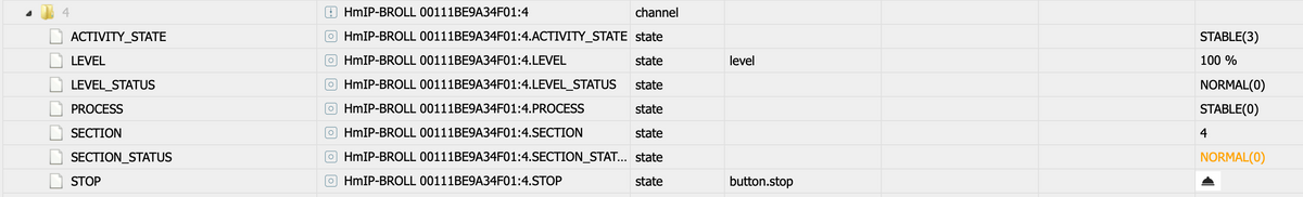

    ich habe bei mir shuttercontrol installiert und als Aktor habe ich einen HMIP-Broll.
    Mein Problem ist wenn shuttercontrol die Rollade fahren möchte, das ein Levelwert von 0-1 gesendet wird. Der Broll benötigt jedoch 0-100.
    Gibt es eine einfache Möglichkeit shuttercontrol auf 0-100 umzustellen?

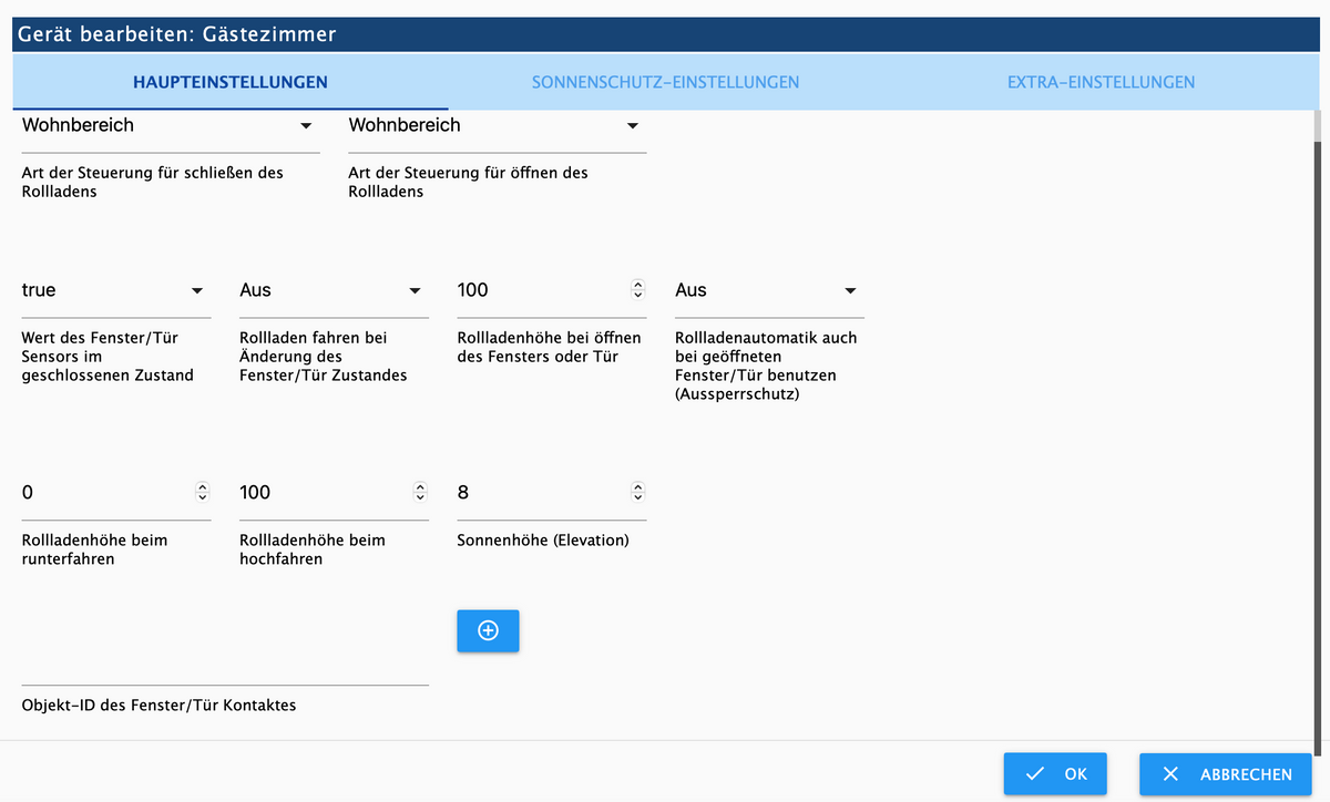

      @stefan27 Bitte zeige mal die Konfiguration von shuttercontrol

        stefan27
        @simatec Reichen diese Screenshots? oder benötigst du mehr Infos? Wenn ja, bräuchte ich einen kleinen Tipp wo ich die finden kann.
        Bildschirmfoto 2021-05-11 um 09.23.28.png Bildschirmfoto 2021-05-11 um 09.23.07.png

          @stefan27 Sieht erstmal gut aus.
          Was passiert, wenn dem die 100% direkt als Level in dem Objekt setzt?

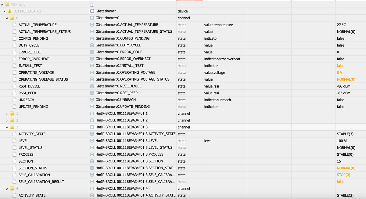

            stefan27
            @simatec Wenn ich das Level direkt im Objekt setzt fährt die Rollade in die gewünschte Position.

              @stefan27 laut dem Bild sind die Werte für das Object min: 0 und max: 1
              Zeige doch mal bitte die Objekte zu dem Rollladen

                stefan27
                @simatec Hier die Objekte

                        @stefan27 Hi Stefan, darf ich fragen, was du geändert hast, ich frage, weil ich das selbe Problem habe.
                        Hat sich erledigt, ich hatte im Adapter immer den 3 Kanal angegeben, alle auf den 4. gewechselt, jetzt funktioniert es prima.
