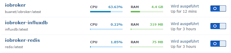

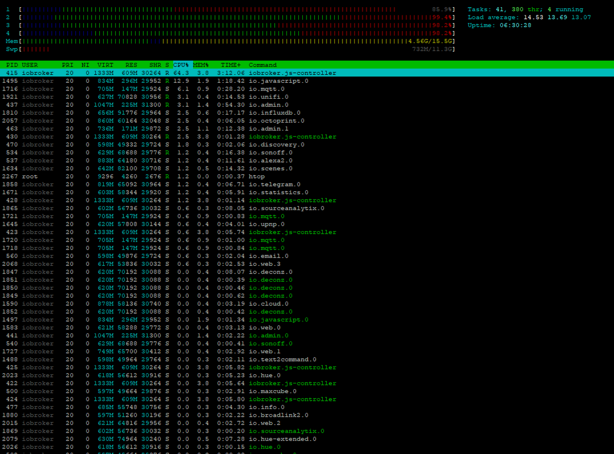

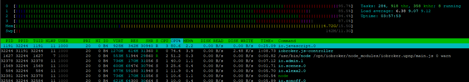

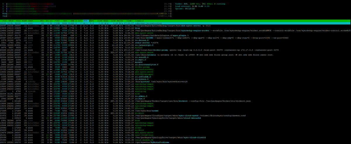

      Moin Leute,
      vielleicht hat ja jemand einen Tipp.

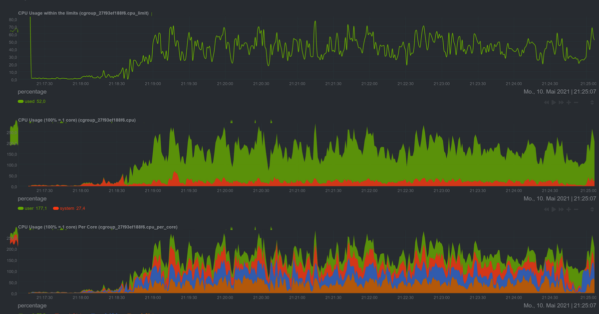

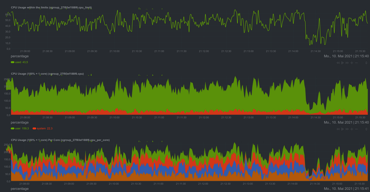

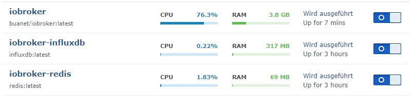

      Heute Spinnt mein ioBroker irgendwie total. Folgendes Problem.
      Mein Javascript Adapter erzeugt eine ziemlich hohe CPU-Last und startet anscheinend immer mal wieder neu. Dies schließe ich daraus, dass einige Scripte beim Start via Telegram eine Info schicken. Diese erhalte ich relativ häufig. Darüber hinaus laufen eben einige Jobs nicht. Im Scripteditor steht an laufenden Scripts kurzfristig "Instanz ist deaktiviert"
      Außerdem nimmt sich der Broker in meinen Augen seeehr viel RAM. Teilweise bis 6GB!
      Ich hab jetzt bereits alle Systeme neu gestartet und testweise die neuste Version von GIT installiert. Leider keine Besserung.
      Das Log hat in meinen Augen auch nicht viel Aufschluss gegeben.

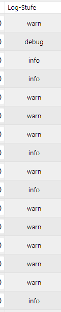

      Hier noch ein paar Bilder zu dem Problem.
      Ich hoffe jemand hat eine Idee was ich noch prüfen kann.

        @Christoph1337
        getState"sonoff.0.DVES_F40C75.ENERGY_ApparentPower_1" not found
        getState "sonoff.0.DVES_F40C75.ENERGY_ApparentPower_0" not found
        Diese Datenpunkte sind nicht da , deshalb die Fehlermeldung Script

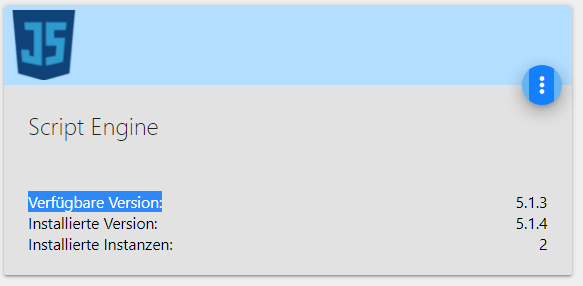

        Was heißt :
        Beta Status ?
        Christoph1337 2 Replies Last reply Reply Quote 0

            • Christoph1337
              Christoph1337 @Glasfaser last edited by
              @glasfaser Ich hab erst die 5.1.3 gehabt. Dann auf 5.1.4 sowie direkt aus GIT. Einfach um zu gucken ob eine neue Version hilft.

                • Christoph1337
                  @glasfaser Achso okay 🙂
                  Was mich halt wundert. Der Java Adapter startet neu. Wenn das passiert müsste ich doch IRGENDWAS dazu im Log sehen, oder?
                  Homoran Glasfaser 2 Replies Last reply Reply Quote 0
                  • Homoran
                    Homoran Global Moderator Administrators @Christoph1337 last edited by
                    @christoph1337 sagte in Systemauslastung hoch + Javascript schmiert ab:
                    oder!
                    Oder deine Interpretation ist falsch und die JavaScript Instanz startet nicht neu
                    Christoph1337 1 Reply Last reply Reply Quote 0

                      • Christoph1337
                        Christoph1337 @Homoran last edited by
                        Wenn ich hier nach den Adaptern sehen.
                        Dann oben auf den Kreis zum reload gehe sehe ich die Instanz immer mal wieder kurz rot.
                        • Homoran
                          welche?
                          die .1 läuft nicht und kurz nach einem neustart ist eine Instanz rot

                            • Homoran
                              Homoran Global Moderator Administrators @Glasfaser last edited by
                              @glasfaser sagte in Systemauslastung hoch + Javascript schmiert ab:
                              Ausgabe von :
                              iobroker list adapters
                              oder besser iobroker update -i
                              • Christoph1337
                                Christoph1337 @Homoran last edited by Christoph1337
                                @homoran Es geht um Instanz 0. Den Zweiten hab ich in den Regel aus und aktiviere ihn nur wenn ich ein Script testen möchte ohne das gleich die ganze Instanz wegraucht.
                                • Christoph1337

                                  • Glasfaser
                                    Glasfaser @Christoph1337 last edited by Glasfaser
                                    Ist bei der JS Logstufe DEBUG nur zum schauen um einen Fehler einzukreisen eingestellt oder immer an !?
                                    • Christoph1337
                                      @glasfaser
                                      Debug ist natürlich an 🙂
                                      • Homoran
                                        @christoph1337 das ist nicht die vollständige Ausgabe!
                                        bitte nichts verheimlichen.
                                        Immer ganzen Befehl und ganzen Output posten
                                        • Glasfaser
                                          Also ballert er dir immer das LOG zu !?
                                          • Christoph1337
                                            Sorry hatte erst ab Ausgabe. Hier nochmal.
