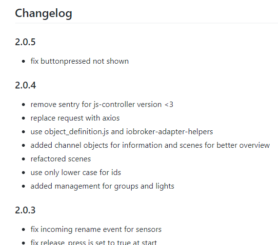

              @jey-cee ich bin da grad durcheinandergekommen... da gibt es ja diese 2.0.x-Parallelversion... die soweit gut bei mir läuft.
              Aber es ist hier irgendwie von der 1.3.x immer die Rede... aber changelog dazu finde ich nicht...
              1.3.15: https://www.npmjs.com/package/iobroker.deconz
              2.0.5: https://github.com/iobroker-community-adapters/ioBroker.deconz
              :man-shrugging:

              • lobomauL lobomau
                :man-shrugging:
                @lobomau Die Entwicklung des 2.0-Zweiges wurde eingestellt, aktuell in Beta und Stable ist 1.x

                  • Jey CeeJ Jey Cee
                    @lobomau die 1.3.x liegt in einem eigen branch auf Github. Der Master branch ist noch die 2.x.x deswegen siehst du das Changelog der 1.3.x nicht.

                    @jey-cee ok... wie komme ich am besten rüber auf die 1.3.X? Über github "https://www.npmjs.com/package/iobroker.deconz" eingeben? Ist die Struktur neu... muss ich alle Scripte dann anpassen?
                    Edit: hab über github über die Liste der vorhandenen Adapter geupdatet... das geht schon mal nicht... da bleibe ich bei 2.0.6. hängen.

                      @lobomau ja den link bei beliebig eintragen.
                      @lobomau sagte in deconz-Adapter kann nicht aktualisiert werden:
                      Ja musst du anpassen.
