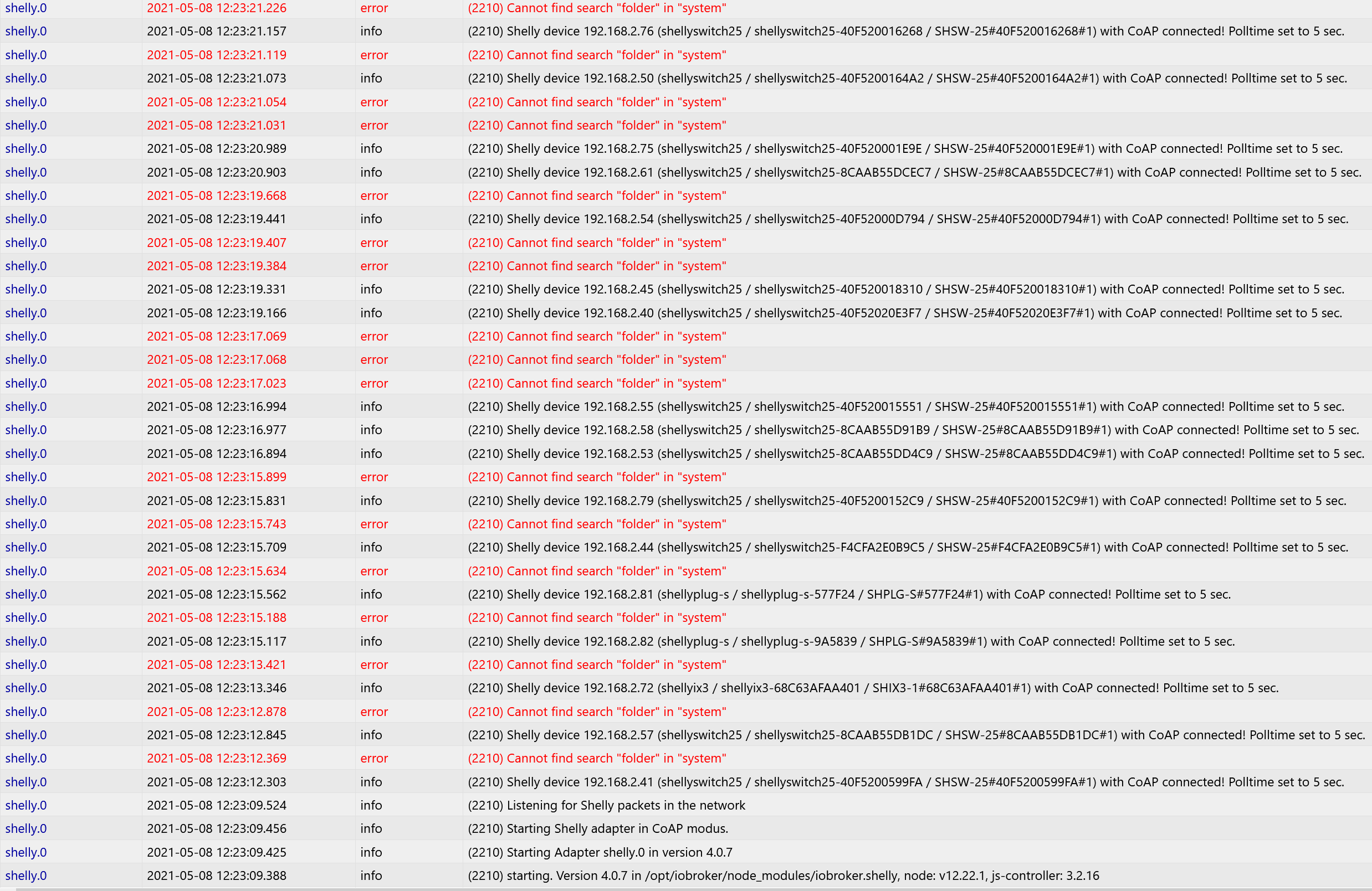

    Meine Shelly Family: 2xSH1, 1xDM2, 3xPlug-s, 22xSh25 und 2xSH-I3 mit firmware 20210429-102402/v1.10.4-g3f94cd7.
    Raspi4, node.js v12.22.1, iobroker version 3.2.16, shelly adapter version 4.0.7,
    Seit 2 Wochen werden die Eingänge eines der beiden I3 in der Objektliste nicht mehr upgedatet.
    Habe deshalb shelly adapter neu gestartet, aber keine Wirkung.
    Habe in der Objektliste den Teilbaum des I3 gelöscht und gehofft, dass er neu aufgebaut wird. Passiert aber nicht. Was muss ich tun?
    Beim Neustart des Adapters steht der eine I3, der noch funktioniert - ip 192.168.2.72, im Log, siehe unten.
    Der Schelly, den ich aus der Objektstruktur gelöscht, habe wird nicht neu angelegt.
    Was bedeutet die Fehlermeldung?
    Inzwischen habe ich festgestellt, dass auch für 3 Shelly25 die Zustände in den Objekten nicht mehr geupdatet werden.
    Ich bin ratlos. Kann mir jemand helfen?

      @bilinx aus dem Kopf heraus bei den betreffenenden Geräten in der Shelly App unter Developer Settings die IP von IObroker in Colot eintragen. ip:5683

        @bilinx @Cino hat grundsätzlich recht. ich denk mal, du hast im adapter das automatische update aktiv. mit der FW1.10.x wurde von mcast auf unicast umgestellt! und da kommt der fehler von @Cino , nicht in der App. dazu musst du den shelly per IP aufrufen, dort bei Internnet&Security/Adanced-Developer Settings die IP deines brokers eintragen. der port ist egal, der wird beim speichern von selbst angehängt. kannst ihn natürlich auch selber eintragen, aber ein vertipper ist schnell drinnen. ;)
        dann sollten bei einem adapter neustart alle shellys wieder auftauchen...

          Vielen Dank für den Rat, hat funktioniert. Der Grund dafür, das nur einige Shellys nicht mehr liefen lag in den unterschiedlichen Firmware-Versionen. Wenn ich in Zukunft die Firmware-Updates einspiele werde ich auch den CoIo Peer eintragen.
          Dass jetzt die harte IP-Adresse des Peers in allen Shellys eingetragen werden muss ist beim Wechsel des IOBroker-Rechners etwas mühsam. Ist es möglich den Namen des Raspberry zu verwenden, so wie er in der Fritzbox vergeben ist, z.B. "raspberrypi2" oder "raspberrypi".
