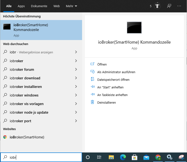

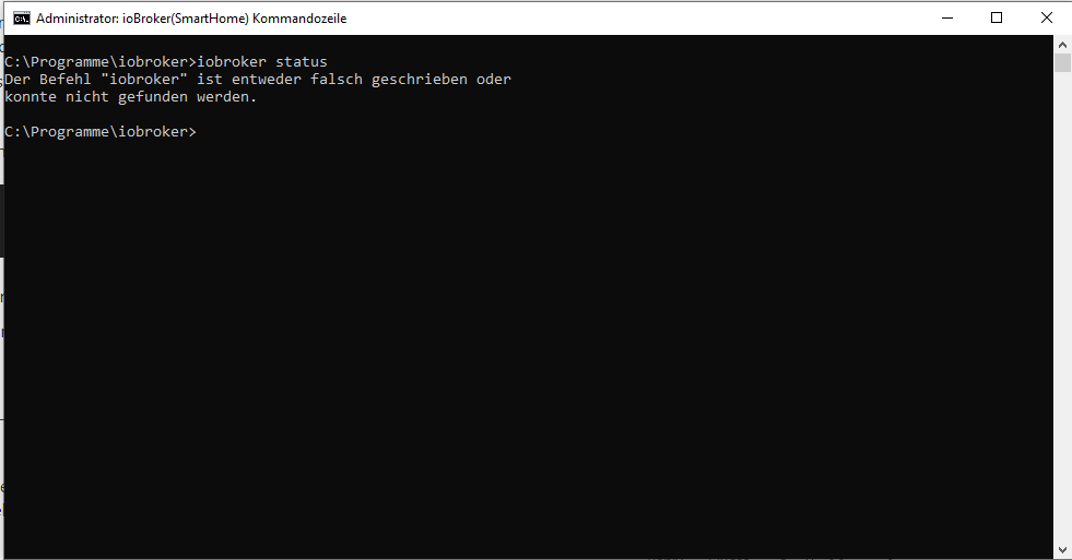

    Hallo, ich habe unter Windows im iobroker ordner node-js auf 14.x geupdatet.
    Nun klappt es nicht mehr die kommandozeile zu öffnen.
    kann mir jemand helfen?

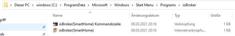

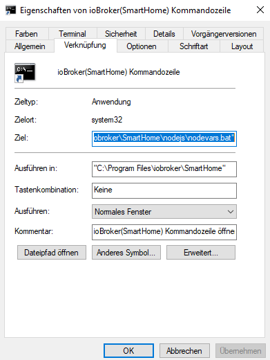

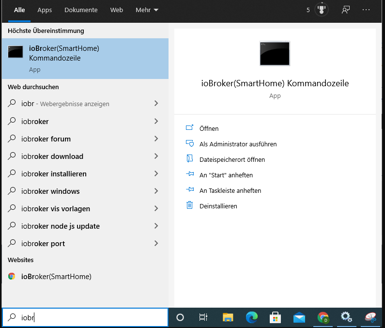

          @ben1983 Du hast in dem anderen Thread, als Du node.js für den iobroker aktualisiert hast, ja Deinen eigenen Weg gewählt.
          Da hast Du dann https://forum.iobroker.net/topic/44646/node-js-update-unter-windows/7?_=1621354837244
          geschrieben, dass Du eine nodevars.bat nicht kopiert hast.
          Im Startmenü wird jedoch genau darauf hinverwiesen:
          Da sind die Umgebungsvariablen drin. In dieser Datei steht folgendes Drin:

          ggf. musst Du halt nun alles manuell so hinbiegen, dass die geänderten Pfade berücksichtigt werden.
          Im Prinzip wird in der Batch datei eine andere cmd aufgerufen, die npm.cmd.

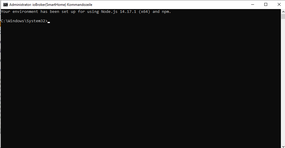

            @mickym Sieht bei mir alles genauso aus, wie es bei deinem Post drin steht.
            Aber wo steht denn ....
            Path=C:\Users\<userid>\AppData\Roaming\npm;C:\Program Files\nodejs\;
            drin?

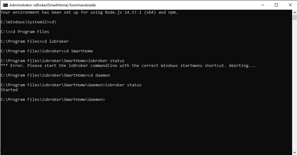

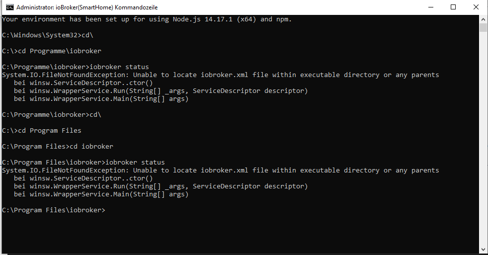

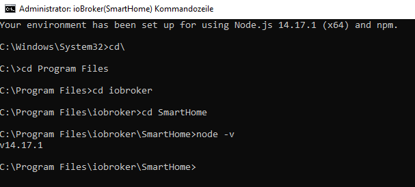

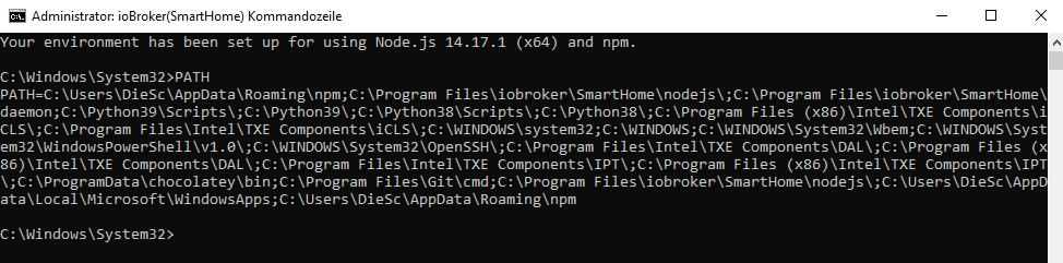

              @ben1983 Wenn Du auf der Kommandozeile das Kommando SET oder SET PATH aufrufst, dann muss dieser Pfad eben enthalten sein, sonst ist genau das Dein Problem.
              • mickymM mickym

                @mickym wie gesagt, die Pfade gibt es ja und die Dateien sehen genauso aus wie von dir gezeigt.
                Finde jetzt keinen Unterschied.

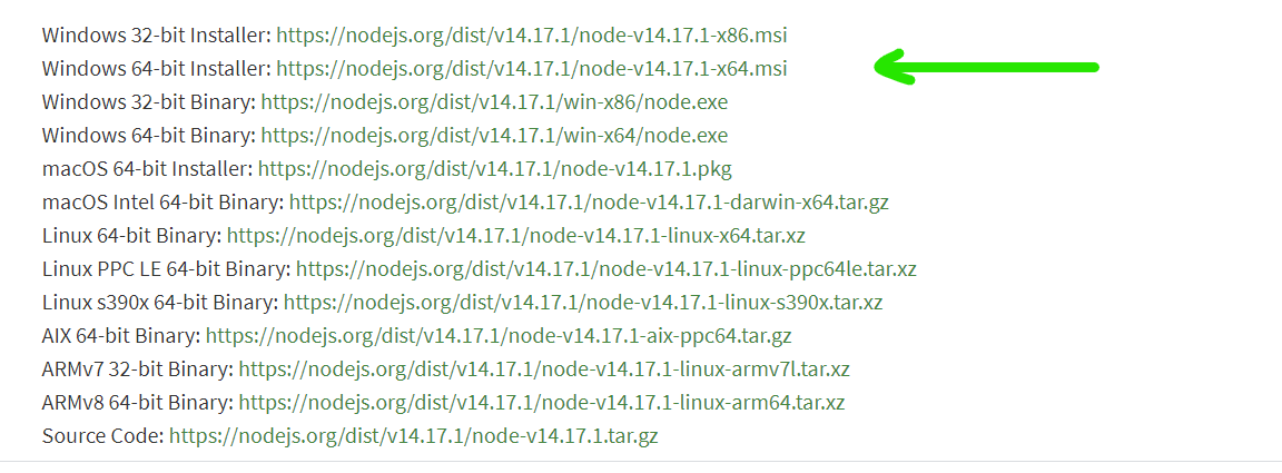

                      @ben1983 Nicht alles neuinstallieren, sondern nur Node.js
                      Hier wurde das auch für das Update empfohlen: https://phoenixnap.com/kb/update-node-js-version
                      So und in dem anderen Thread habe ich Dir doch nur empfohlen, statt dem Standardpfad das Verzeichnis auszuwählen, in dem der iobroker node.js installiert hat:

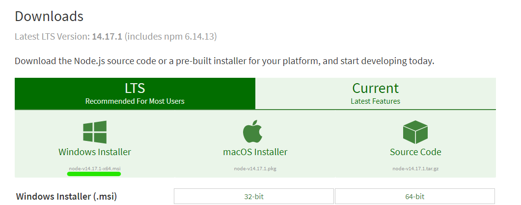

                              Also LTS nicht Current installieren. Wenn Current installiert ist, dann mit Remove entfernen. Vorher iobroker stoppen.
                              Im Übrigen ist im Installer auch immer die Option Add To Path enthalten.
                              Also Installer ggf. nochmal via Change oder Repair aufrufen.

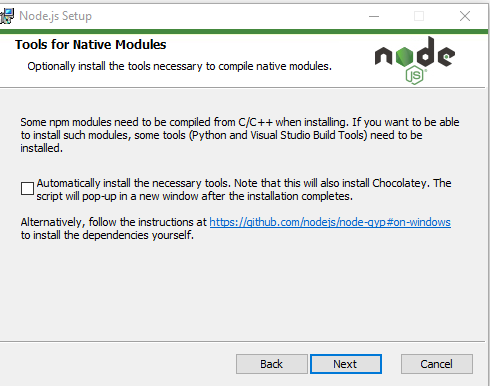

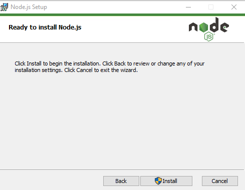

                                  @ben1983 Wie gesagt ich kenn iobroker unter windows nicht - aber läuft der als Dienst - ansonsten müsstest Du ihn in jedem Fall über den Task-Manager killen können.
                                  Oder zumindest solltest Du dann die Java Runtime Umgebung killen können, damit Du updaten kannst:
                                  • mickymM mickym
                                    @ben1983 Keine Ahnung - ich habe meine node.js Version nur für eine Node-Red Testinstallation unter Windows laufen. Sonst läuft bei ja alles auf einem Raspberry.
                                    Wie gesagt schau halt, dass Du in das Verzeichnis installierst das iobroker hat. Mit dem Standardverzeichnis unter Windows habe ich keine Probleme.
                                    Du musst halt wissen in welchem Verzeichnis der iobroker seine eigene nodejs Version unter Windows installiert hat.
                                    Inzwischen gibt es alle aktuellen Versionen von nodejs unter Windows.
                                    Hatte erst V 14.15.4 - haben dann auf latest installiert,
                                    das war dann v16.4.0 mit npm v7.x. Das sind aber keine von iobroker supportete Funktionen und bin auf die latest V14 zurückgegangen mit npm v6 - hat alles funktioniert:
                                    C:\Users\mickym>node -v
                                    v14.15.4
                                    v16.4.0
                                    C:\Users\mickym>npm -v
                                    7.18.1
                                    v14.17.1
                                    6.14.13

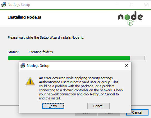

                                    Ben1983B Offline
                                    Ben1983B Offline
                                    Ben1983
                                    @mickym Also muss ich wohl noch warten, bis es einen neuen installer gibt
                                    Habe ja das passende Verzeichnis gewählt
                                    • Ben1983B Ben1983

                                        Ben1983B Offline
                                        Ben1983B Offline
                                        Ben1983
                                        @mickym Ich habe ja so das entsprechend aktuellere Node.js drauf. vorher hat er ja immer gemeckert. und nach der installation, ging dann eine konsole und kein update mehr.
                                        Möchte jetzt ungerne alle adapter wieder nach einer neuinstallation neu anlegen (Denn es geht ja kein Backup mehr)
                                        • Ben1983B Ben1983
