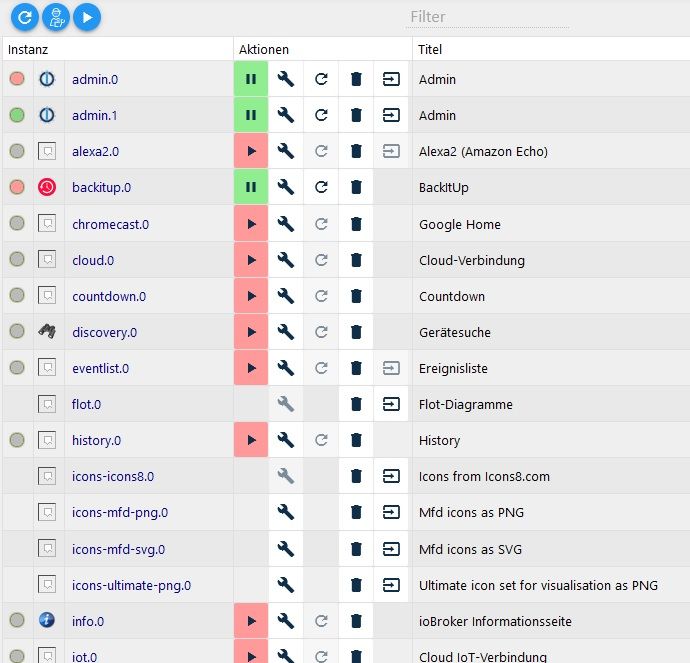

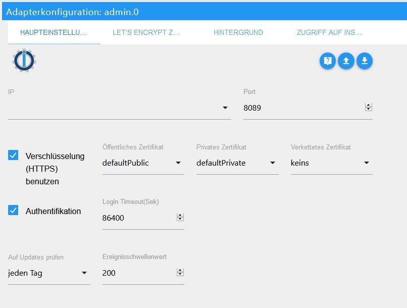

    admin, backitup Rot.
    bei IP, kommt nichts.
    iobroker list instances:3.jpg
    Bei admin hatte die version vorher 5.0.14, nun 4.2.1
