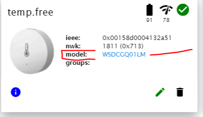

              @holle91 ich brauche die ID oder die Kachel.. da steht auch alles
              von allen am besten
              und was die können..
