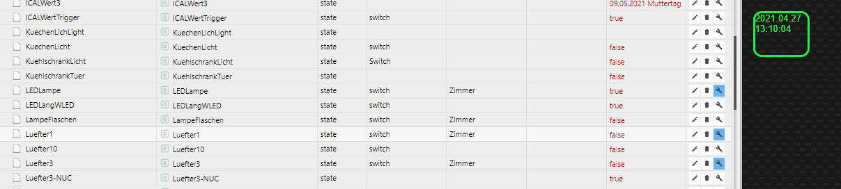

          @willyiobrok
          du kannst auch ein binding in opacity nutzen - ist halt ein miniscript
          ein beispiel
          wenn luefter1 und luefter 3 ist war dann opacity =100 = sichtbar
          {val1:controll-own.0.Luefter1;val2:controll-own.0.Luefter3; val1=="true" ? val2=="true" ? 100 : 0 :0}
