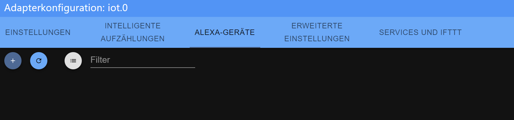

    Nun zu meinem Problem:
    Die Instanz iot.0 wird erfolgreich verbunden
    In der Konfiguration unter "Alexa-Geräte" erscheinen aber keine Geräte (ich kann höchstens selbst eins durch Auswahl eines Datenpunktes (welcher?) hinzufügen)

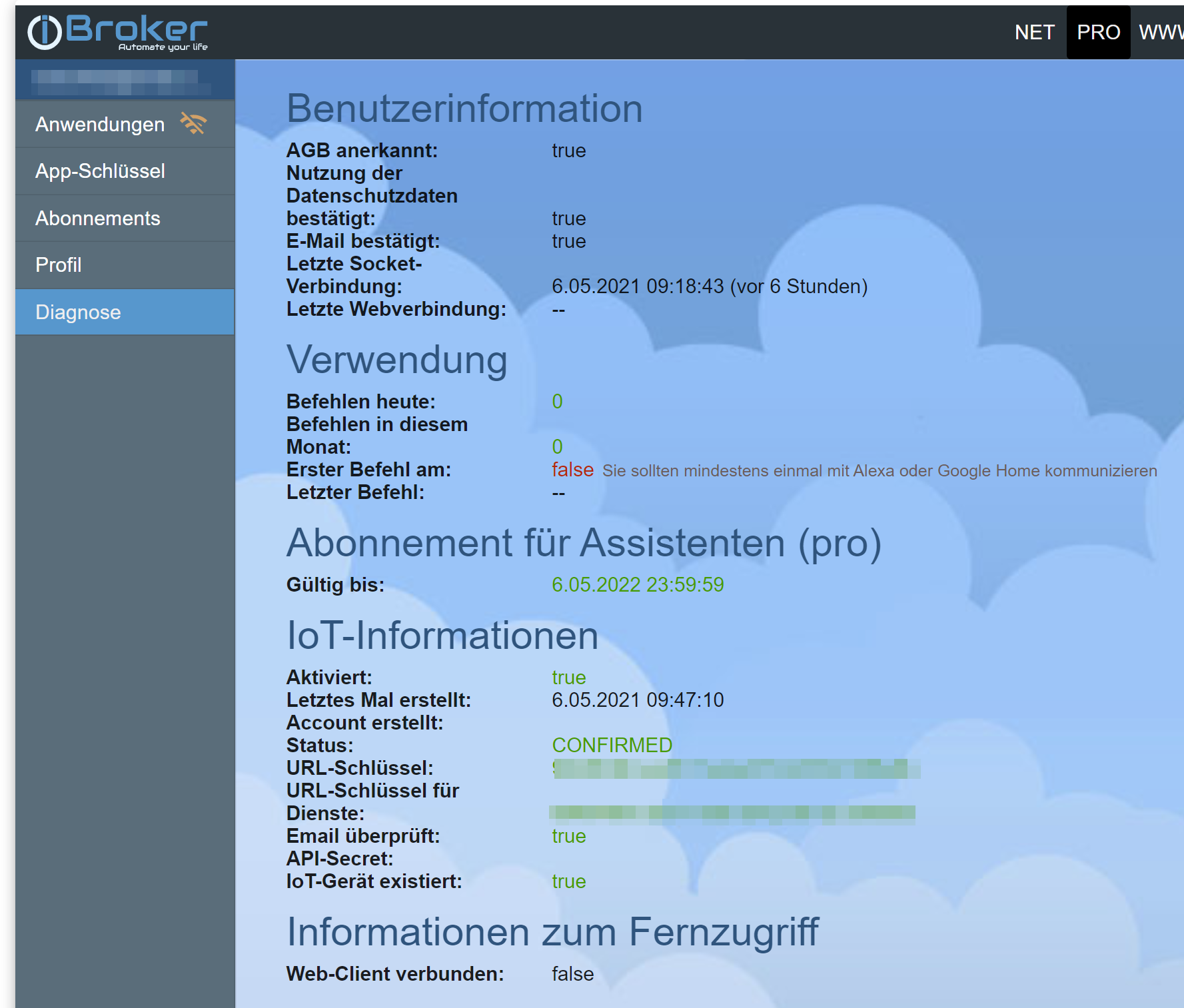

    Ich blicke auch die Anzeige auf der Iobroker-Webseite nicht ganz. Passt das so oder muss unter "Anwendungen" was auftauchen?

      @protheus sagte in In IOT tauchen die Alexageräte nicht auf:
      die musst du entweder selbst anlegen oder du gehst über die intelligente Aufzählung und weist einem Gerät Raum und Funktion zu, dann werden diese automatisch angelegt.

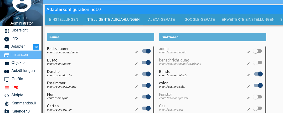

              Nochmal etwas ausführlicher

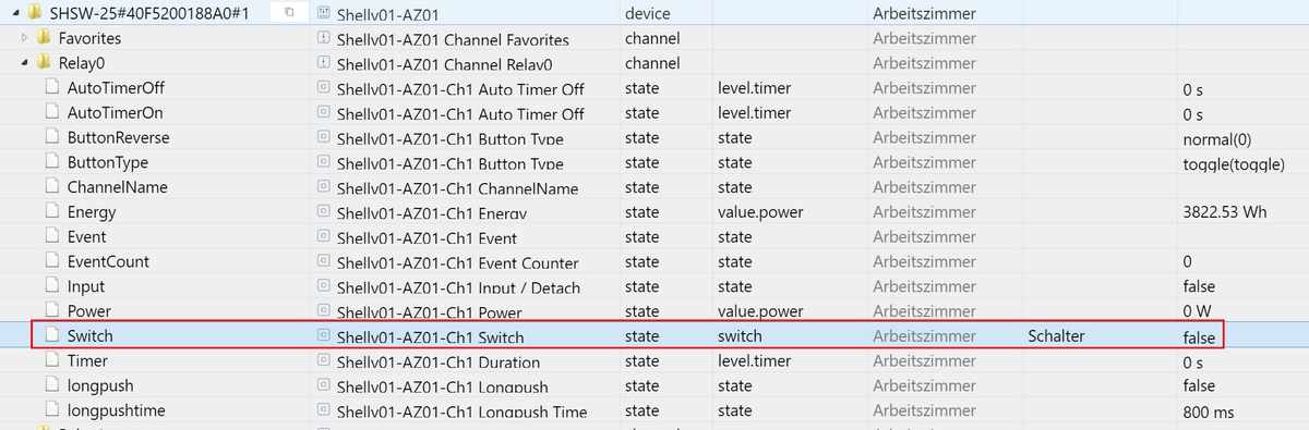

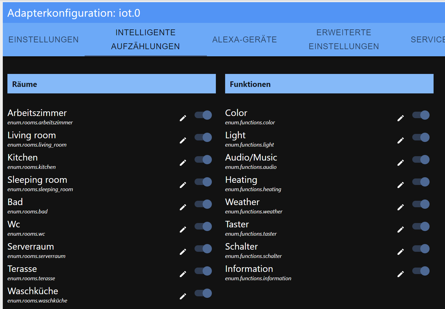

              du kannst dir bei Aufzählungen Räume und Funktionen anlegen, dann gehst du in die Objekte und wählst beim entsprechenden Gerät(was du schalten möchtest), den Raum und Funktion aus, somit wird das Gerät automatisch im IoT angelegt, für die jeweiligen Räume und Funktionen, die du im IoT, siehe 3 screen, aktivierst
              dc1e30a4-f509-48dd-9d9a-f181b412c749-image.png 2dadf61d-bce3-4031-a8ab-27ba09c0828b-image.png 75566abd-626f-4c50-9085-87acea8420b4-image.png
              oder du machst es manuell im IoT auf das +, bei Alexa Geräte, deinen Datenpunkt auswählen, den du schalten möchtest.
              in beiden Fällen, musst du anschliessend den iot Adapter einmal neustarten, danach..."Alexa, suche Geräte"

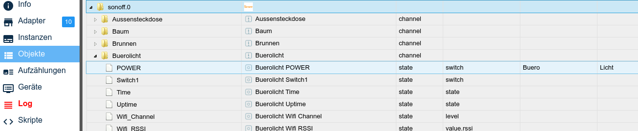

                @crunchip
                Sorry, falls ich mich wirklich zu doof anstelle.
                Aber deine Bilder haben weitergeholfen.
                So siehts bei mir aus:

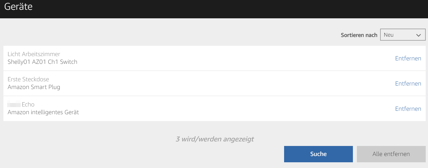

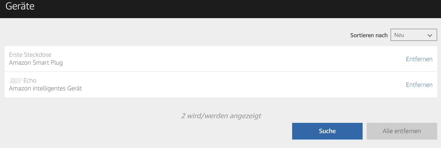

                Hab auch alles mehrfach neu gestartet, aber Alexa findet keine neuen Geräte
                Danke für deine Hilfe (und Geduld).

                  @protheus dein smart home skill ist aktiv in der alexa App?
                  Ansonsten les HIER mal nach

                      @jan1 sagte in In IOT tauchen die Alexageräte nicht auf:
                      Ich glaube hier wurde was falsch verstanden. Der IOT Adapter dient dazu Geräte die im IOBroker bereits eingebunden sind und von sich aus nicht mit Alexa funktionieren eben an diese anzubinden und nicht bereits in Alexa eingebundene Geräte an IOBroker.
                      Nicht ganz.
                      Der Reiter "Alexa-Geräte" ist nur missverständlich, da es ja nicht die "Alexa Geräte (wie Echo & Co.)" sind sondern die Geräte, die mit Alexa gesteuert werden sollen.

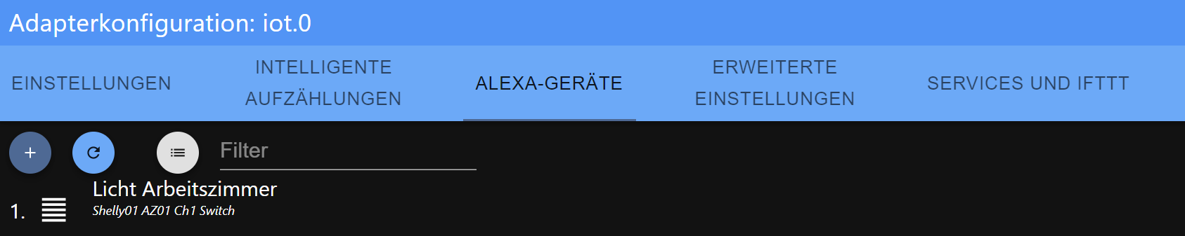

                      Wie man bei mir sieht ist dieser Reiter auch sehr wichtig (zumindest nachdem ich nun die Funktionsweise verstanden habe), denn wer will schon
                      "Alexa, schalte Shelly01 AZ01 Ch1 Switch an!" sagen. Also ist bei mir der Smart Name (Licht Arbeitszimmer) wichtig.
                      @crunchip sagte in In IOT tauchen die Alexageräte nicht auf:
                      Nochmals vielen Dank für deine Hilfe (solche Anleitungen versteh ich als ITler :) )
                      Nachdem ich die Skillverknüpfung auf der Alexa-Seite nochmal deaktiviert und neu verknüpft habe ging es ohne weiteres.
                        Viele Grüße
                        Protheus
                        Jan1
                        @protheus
                        So wie Du geschrieben hattest, hat es sich angehört, als ob Du hier bereits vorhandene Alexa Geräte erwartest.
                        Die Zuweisung der Geräte an den IOT Adapter über Raum und Funktion ist so möglich, wobei ich meine direkt eingetragen habe und den smartName kannst ja eh selber wählen ;)
                        P 1 Antwort Letzte Antwort
                        • J Jan1
                          @protheus
                          P Offline
                          P Offline
                          Protheus
                          @protheus
                          Nein ich habe da meine Echos erwartet...wie gesagt...missverständliche Bezeichnung.
                          Aber nun klappt es ja und Alexa macht was sie soll. Nun geht die Diskussion los was wir eigentlich alle schalten können wollen :D
                          Ich hab den Thread mal auf solved gestellt.
                          Vielen Dank an alle.
