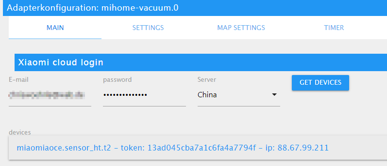

      ich kann nach einem Reset und Update meines Saugers auf die aktuelle Firmware den Token nicht mehr abgreifen.
      Das angezeigte Gerät ist ein Temperatur und Feuchtigkeitssensor.
      Der Sauger ist über die Mi Home App steuerbar.
      Ich hatte die Adapter-Version 3.2.5 installiert. Nachdem es da nicht ging habe ich auf die 3.1.4 upgedatet. Geht beides nicht.
      Hat mir hier jemand ne Idee?

        Das ist eine DropDownliste. Ist das wirklich nur der eine Eintrag?

          Hast du den richtigen Server gewählt? Wirklich China und nicht Germany..??

            @ilovegym ja, der mija 1s lässt sich nur in China betreiben.

              @ilovegym Jep, so ist das.

                Okay, wir hüllen den Mantel des Schweigens über dieses Thema.
                Man sollte sich schon mit dem gleichen Account in der App und in der Instanz anmelden...
