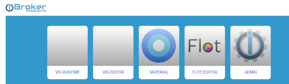

    Nach dem Update auf JS Controller 3.3.7 zeigt VIS nur noch File index.html not found: {} an?
    Wer kann helfen? Danke im voraus.

            Ja habe ich schon durch!
            VIS Runtime und VIS Editor scheinen gar nicht zu gehen. Sonst schaut alles normal aus.

                      @labamba sagte in JS Controller Update auf 3.3.7 - VIS fehler:
                      Mach mal "iobroker upload vis". An sich wurde da nicht viel dran geändert.
                      Welche DB hast Du denn? File DB?
                      Dann zeig mal bitte wie es im Dateisysetem unter /opt/iobroker/iobroker-data/files aussieht und ob dort ein vis.0 existiert und was da drin ist
