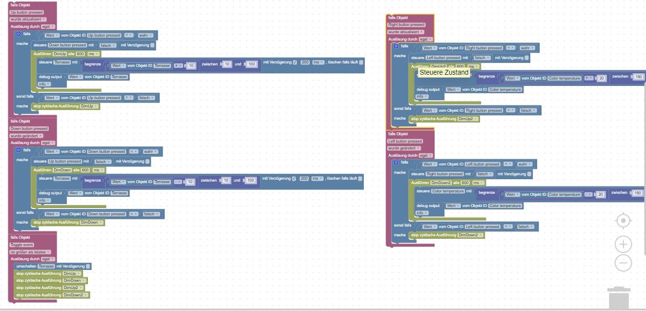

    Hallo ,
    ich habe paar Beispiele im Forum gefunden um meine Tradfri Gu10 led mit tradfri remote zu Steuern.
    Ich habe es etwas angepasst aber es läuft nicht richtig.
    Wenn ich auf ButtonUpPressed gedrückt halte oder Down spinnen die led zwichen hell und dunkel und es passiert auch das durch das drücken auf den tastern mein Zigbee Adapter abstürzt was ist falsch an diesen Script.

      AsgothianA Offline
      AsgothianA Offline
      Asgothian
      @exitus
      • welche Adapter Version hast du installiert ?
      • du nutzt unterschiedliche trigger (aktualisiert, geändert) für eigentlich gleiche Funktionen
      • da du eine Gruppe schaltest sind 600 ms ggf. ein zu schnelles schalt Intervall
      A.
      E 1 Antwort Letzte Antwort

        -Hallo danke erstmal das geantwortet hast ich habe die 1.4.4
        • ich triggere eigentlich Down button und Up Button das gleiche für Right and Left ich sehe kein doppelt trigger oder übersehe ich das was

          AsgothianA Offline
          AsgothianA Offline
          Asgothian
          @exitus
          Du triggers einmal mit “wurde aktualisiert” und einmal mit “wurde geändert”. Ob das relevant ist kann ich nicht sicher sagen.
          Ansonsten würde ich dir die aktuelle “latest” version 1.5.1 ans Herz legen. Da kannst du die Helligkeit ganz gleichmäßig über einen state (brightness_move) steuern.
          Wert > 0 = Gruppe wird heller, Wert < 0 - Gruppe wird dunkler, wert = 0 Helligkeit bleibt stabil.
          A.

            E Offline
            E Offline
            exitus
            schrieb am zuletzt editiert von exitus
            @asgothian hast du für mich eine vorlage Blockly?
            zurzeit gibt es den version 1.5.3 soll ich den nehmen oder doch 1.5.1?

                AsgothianA Offline
                AsgothianA Offline
                Asgothian
                @exitus
                Beides sollte gehen.
                Mit der 1.5.3 geht das dimmen über 'brightness_move' auch bei einzelnen Leuchten.
                Ein Beispiel Blockly würde so aussehen:
                Dabei ist der Trigger DP der Hold DP der Fernbedienung, und der angesteuerte DP ist der DP 'brightness_move' der Gruppe.
                Das gleiche für 'color_temp_move' ist noch in Vorbereitung - kommt aber frühestens Mitte Mai.
                A.

                  E Offline
                  E Offline
                  exitus
                  @asgothian danke für deinen beispiel das werde ich auch versuchen.
                  Aber das Tip mit den gruppe steuerung war richtig das hat das system überlastet.
                  Ich habe ein datenpunkt erstellt und alle leuchten mit bindobjeckt verbunden seit dem klappt es.
